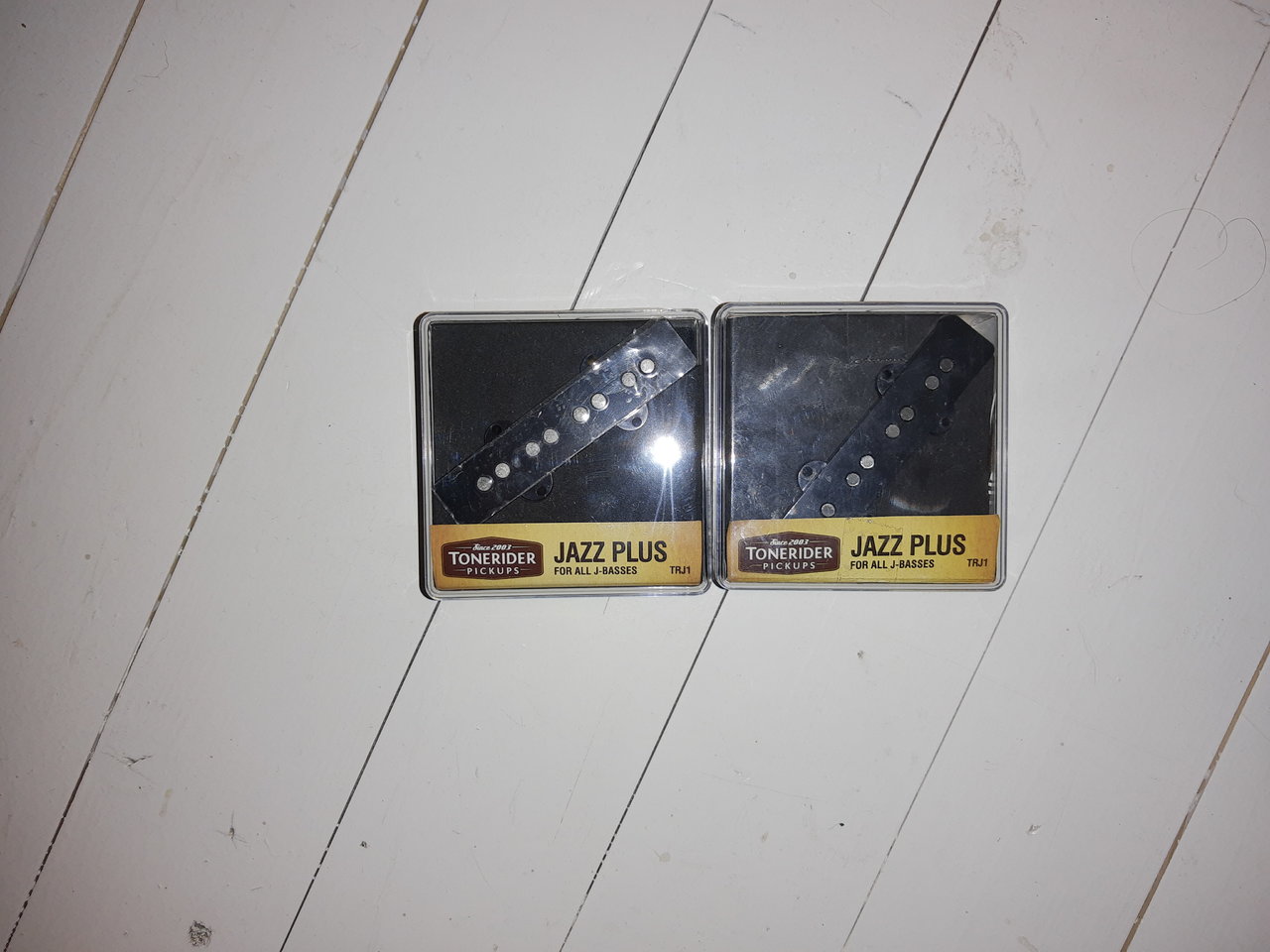

@Primus791 :
Ich habe demnächst einen kompletten (mir fehlt der Neck PU) Satz Tonerider hier. Am Sa. fahre ich zu 90% zum großen T, mich durch ein paar JBs im unteren Preissegment durchspielen und einen mitnehmen. Wenn Du noch so lange warten kannst, könnte ich berichten und evtl. eine vorher/nachher Aufnahme machen. Dann hast Du in etwa einen Vergleich!

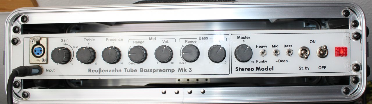

  • #36
Welchen REU spielst du denn? Kann mir nicht vorstellen, dass der zu wenig Bass bringt.
Latürnich nicht, zumindest wenns der alte Preamp mit den 3 Doppeltrioden ist. Die Bodentreter und die "EL34 Vollröhrenamp-Lunchbox-Hamsterkäfige" kenn ich nicht, aber die 1,5HE Schüssel ist vielleicht mit modernen Boxen etwas schrill obenrum, weil auf alte Pappen angepasst, aber immer fett genug, und die Höhen bekommt man auch in den Griff.
Hört sich eher so an, als ob der olle Reu dem @Ochsenblut mal quer gekommen ist ;) Was mir nicht schwer vorzustellen fällt :P
Reaktionen: goldbass
  • #37
Ach ja, zum Thema REU. Hab den MK3.
Quasi der:
Reaktionen: goldbass und claudio
  • #38
Ich hab die Tonrider mal gegen die BigSingles getestet. Ich weiß, der Vergleich hinkt, wollte aber mal wissen, was aus dem Bass mit "klassischen" PUs rauskommt.
Tonblende habe ich offen gelassen.
Der Signalweg:
Bass (von Paris Piccolo - 30")
Mogami-Kabel
BBE Bmax (mit neutraler Einstellung)
U-Phoria UMC404HD
Cubase 10.5 E
Da die BigSingles einen hohen Output haben, habe ich beide Spuren nochmals auf -3dB normalisiert exportiert.
