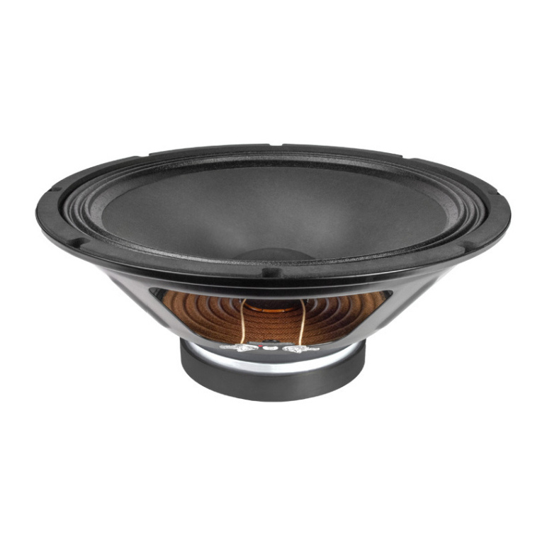

Meinst du diesen hier ? der ist ja nicht teuer...im Gegensatz zum EV 12L
Ja, den kenne ich nur mit Neodymtreiber, aber der FE wird wohl nicht so anders sein. Für 60€ ja eigentlich ein Nobrainer. Normal, kostet der so um die 100€

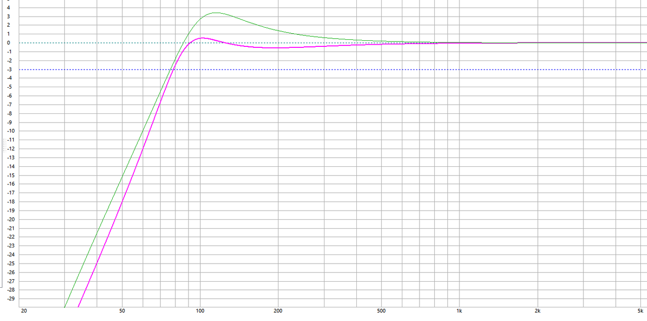

Anbei ein Bild einer Boxsim mit den beiden: grün ist Faital 12PR300, pink ist Oberton 12L300. Man sieht auch, dass der Faital kaum tiefer kommt, er ist nur doppelt so laut bei 120 Hz, was extrem bollern und dröhnen wird . Ich habe das übrigens schon getestet und nicht nur simuliert. Der Faital ist ein prima Speaker, aber nicht für diese Box.
Reaktionen: RomanS, mofateam, Dale und eine weitere Person

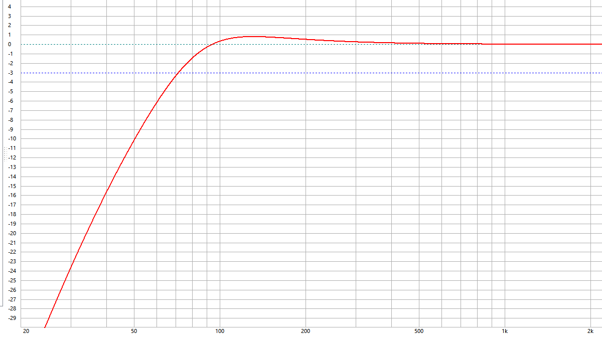

wenn du eine "Thiele" nach Originalplänen hast, also eine TL806 mit den originalen Maßen und Öffnungen, dann gibt es die "Step Down" Möglichkeit. Der Bassreflex Tunnel ist dreigeteilt. Dabei wird für Step-Down der mittlere Schacht mit einem Brettchen verschlossen. Damit wäre der Faital durchaus geeignet und käme sehr gut zurecht. Siehe Bild
