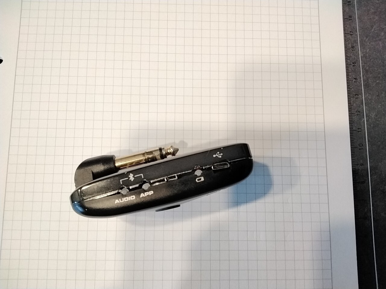

ich schreib hier auch mal kurz dazu, obwohl ich das genannte Gerät von Nux nicht habe. Allerdings habe ich (oder jetzt müsste ich sagen, hatte ich) seit 2021 ein Mighty Plug zum Üben. Habe das auch regelmäßig genutzt. Nach kurzer Zeit musste ich allerdings feststellen, dass die Akkuleistung merklich zurückging. Jetzt zum Schluss konnte ich noch 10 Minuten üben, dann musste es ans Kabel.
Seit gestern Abend sieht es jetzt auch noch so aus:
Ich denke mal, die Hitze der letzten Tage hat den Akku aufgebläht. Grundsätzlich geht es noch an, aber jetzt traue ich mich nicht mehr das Ding zu verwenden. Es muss jetzt auch noch was neues her.
Ich sehe es so, wie einer meiner Vorreder. Warum müssen jetzt überall fest verbaute Akkus rein?!??! Gerade in die Billigteile.
