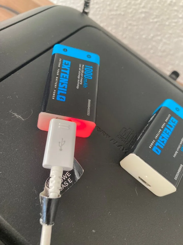

Erfahrungswerte zu Akkus mit usb würden mich interessieren.
Hab' ich zwei Stück davon, Erfahrungswerte: Coole Idee, passen leider nicht in die Batteriefächer von Sandberg und Ovation, passen dafür in alte Shure Funkmikros. Leuchten beim Laden schick rot...

Bei den wiederaufladbaren Li Akkus sollte man berücksichtigen, dass die Nennspannung nicht 9V sondern nur knapp 7,4V beträgt. Einige Geräte detektieren dann fälschlicherweise eine bereits entladene Batterie und laufen evtl. gar nicht an. Einige Akkus haben auch 8,6V (wenn sie intern mit 7 statt 6 Zellen aufgebaut sind). Zudem sind die 1000mAh Kapazität arg optimistisch. Real liegen sie eher bei 800mAh.

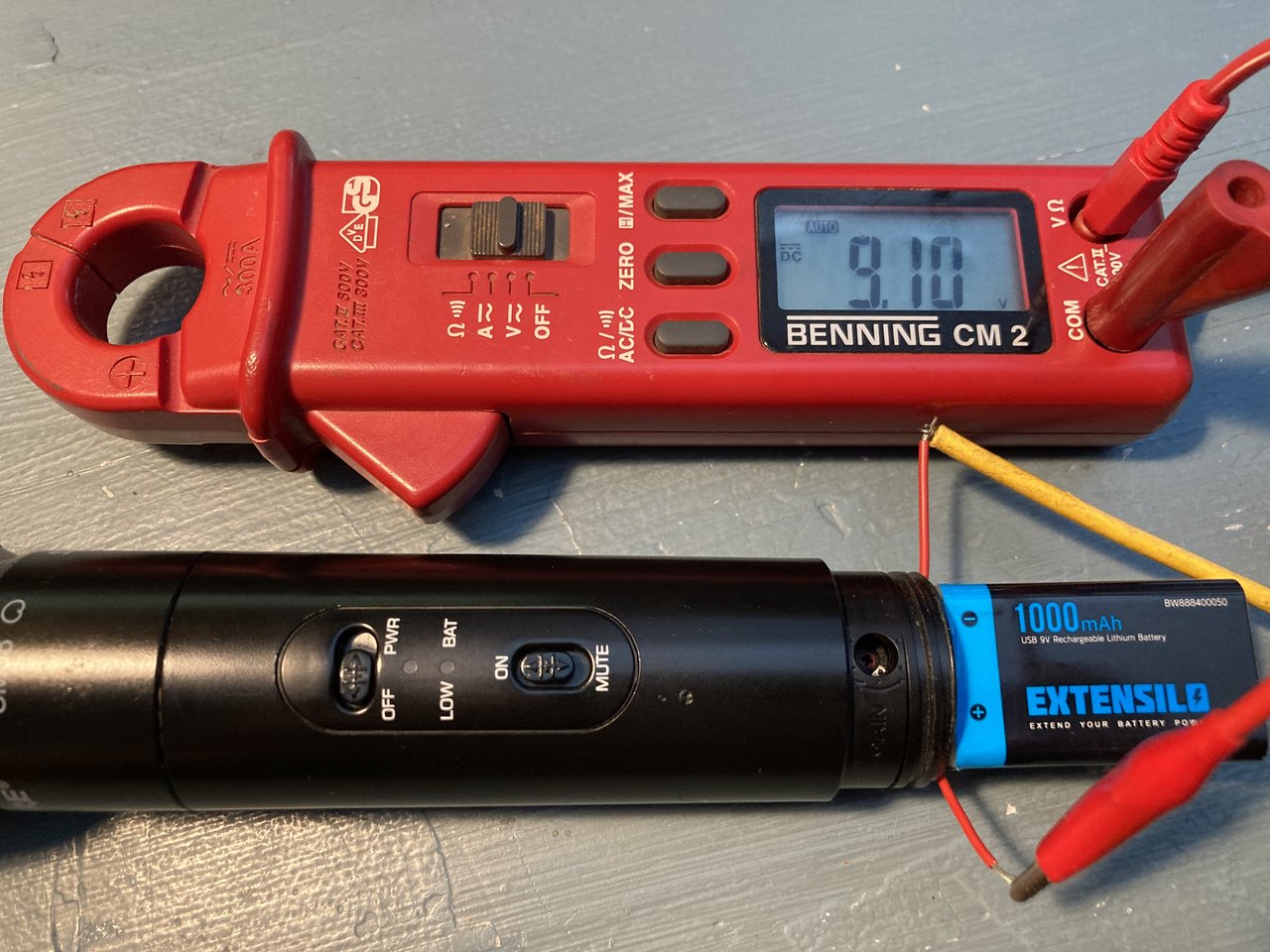

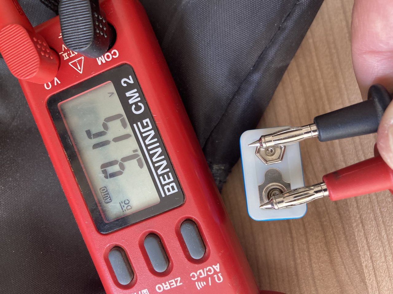

Es ist eher ein Testballon und der - nach 10 Jahren wirklich letzte Versuch - 9V Akkus in meinen Instrumenten zu benutzen. Für den Müll, den ich über die Jahre nur durch's Kaufen und Ausprobieren von historischen NiCad über NiMH bis LiPo erzeugt habe, könnte ich wohl einige Jahre Wegwerfbatterien kaufen und verbrauchen. Ich geh' mal lieber in den Keller und mess' die Spannung...
Edit: 9,15V direkt nach dem Laden. Dann leuchtet die LED im Boden übrigens auch grün...
Wenn ich damit zumindest die batteriefressenden Shure-Funkstrecken eine Show lang betreiben kann, bin ich zufrieden. In meine Instrumente passen sie ja eh' nicht rein...

Bei den technischen Angaben zu Akkus werden solche Angaben wie Nennspannung und Kapazität auch gerne vertuscht und nur sehr versteckt, irgendwo in den technischen Daten angegeben. Da muss man schon ziemlich nach suchen. Zudem wird bei der Kapazität gemogelt, dass es nur so kracht. Die Angabe "mAh" ist nämlich unvollständig wenn dabei nicht die jeweilige Spannung steht. Chinesische Hersteller geben die Kapazität z.T. bezogen auf die Zellenspannung (=1,22V) an. Um die dann mit einem Akku bei 9V vergleichen zu können, muss man sie durch 7,4 teilen. Dann werden aus 1000mAh plötzlich nur noch 135mAh.
Sieht soweit ganz gut aus. Um sicher zu gehen, musst Du aber die Spannung unter Belastung messen, d.h. am eingeschalteten Gerät.

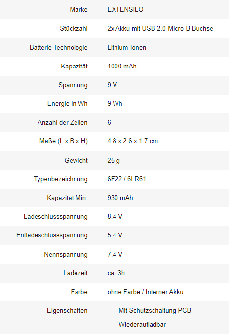

  • #56
Das "Datenblatt":

  • #57
Das sieht dann eher so aus, als ob die gemessenen 9,15V wohl nur im Leerlauf gelten. Zur Erklärung:
  • Nennspannung ist die Spannung, die der Akku unter Belastung abgibt
  • Ladeschlussspannung ist die Spannung, bis zu der der Akku aufgeladen werden kann
  • Entladeschlussspannung ist die Spannung, die der Akku bis kurz vor der Tiefentladungsgrenze (=permanente Beschädigung) abgeben kann
  • Die Kapazität wird normalerweise immer bei Nennspannung angegeben, hier also 7,4V. Bezogen auf 9V wären es ca. 20% weniger. Insofern passen die Angaben für Energie und Kapazität nicht zusammen

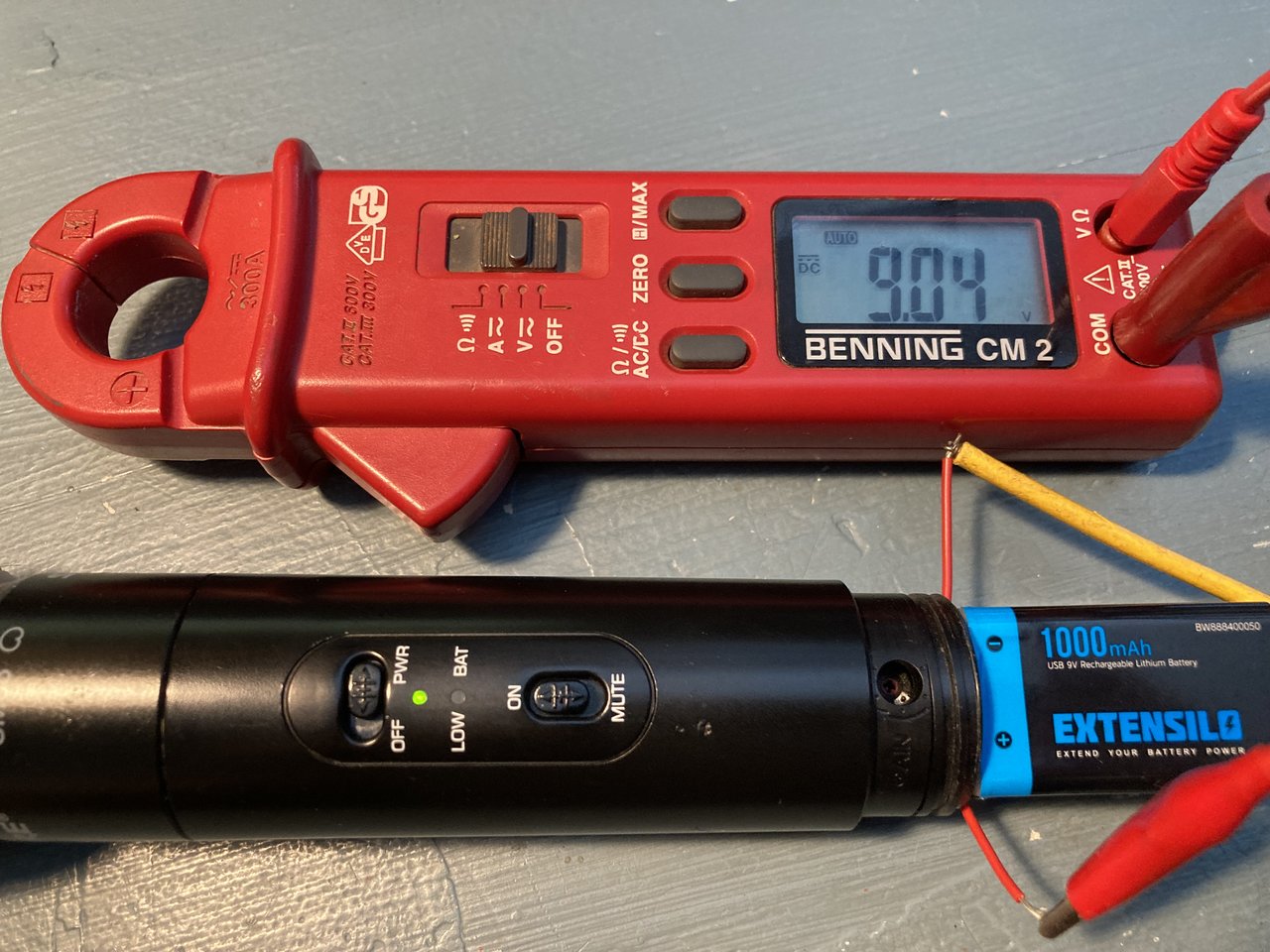

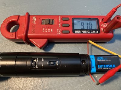

Noch einige Messwerte vom Wochenende:
Akku voll, LL-Spannung 9,15V
Akku nach einer Stunde in der Funke, LL-Spannung 9,10V
Scheinbar ist (zur Unterbindung der Selbstentladung?) irgendeine Schaltung im Akku, die folgendes bewirkt: Akku nach einer Stunde aus der Funke genommen und erst nach mehreren Stunden zum Messen in die Hand genommen: LL-Spannung 1,35V (Ist natürlich Quark, dann wäre er ja längst tiefentladen und tot)-> Akku kurz belastet -> LL-Spannung 9,10V
