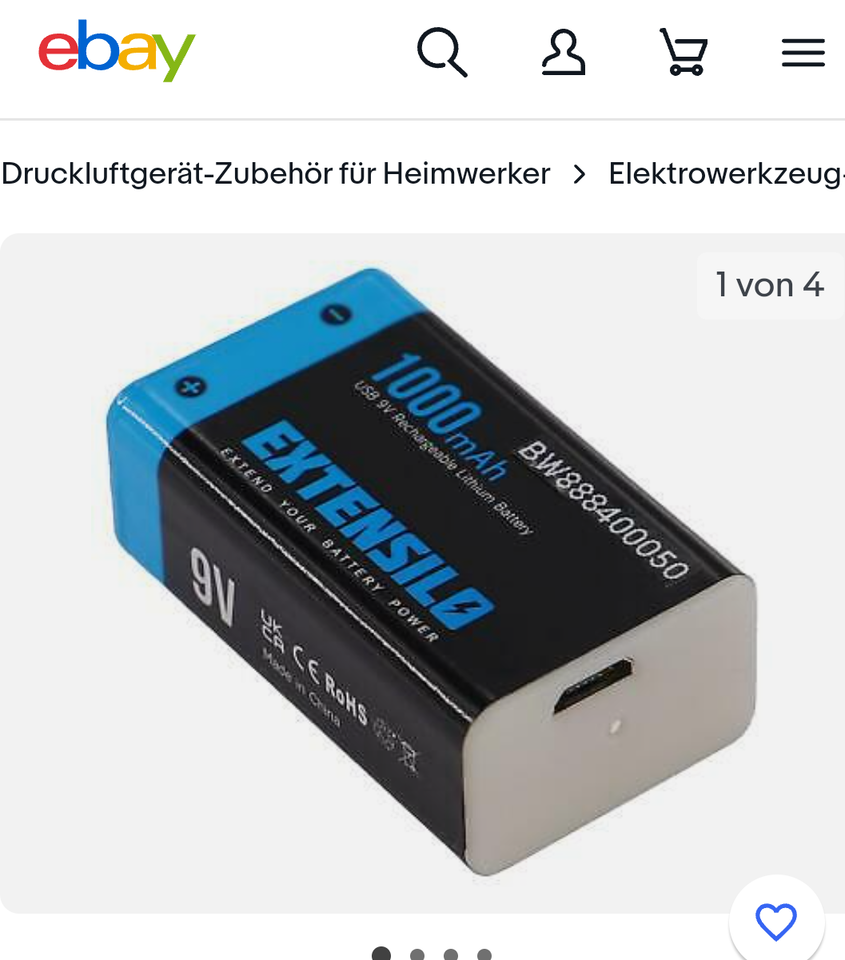

Erfahrungswerte zu Akkus mit usb würden mich interessieren.
Akkus sind für aktive Bässe keine gute Idee. Der Grund ist die hohe Selbstentladung. Akkus sind besser geeignet für Anwendungen mit hohem Stromverbrauch, d.h. wo Akkus häufiger gewechselt werden und Batterien zu häufig ausgetauscht werden müssten. Für aktive E-Bässe eignen sich besser Batterien mit sehr langer Lebensdauer und sehr geringer Selbstentladung, z.B. Lithiumbatterien. Die halten bis zu 10 Jahre und haben eine ca. 4x höhere Kapazität als herkömmliche Alkali-Mangan-Batterien. Eine 9V Lithiumbatterie hat ca. 1200mAh Stromkapazität, ein Alkali-Mangan-Block ca. 350mAh.
