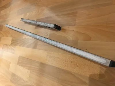

  • #21

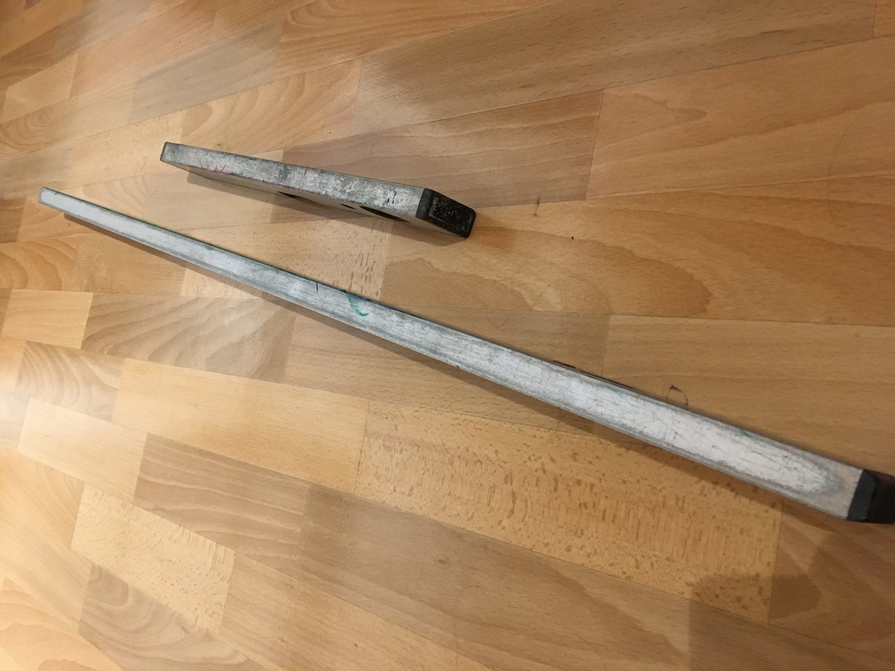

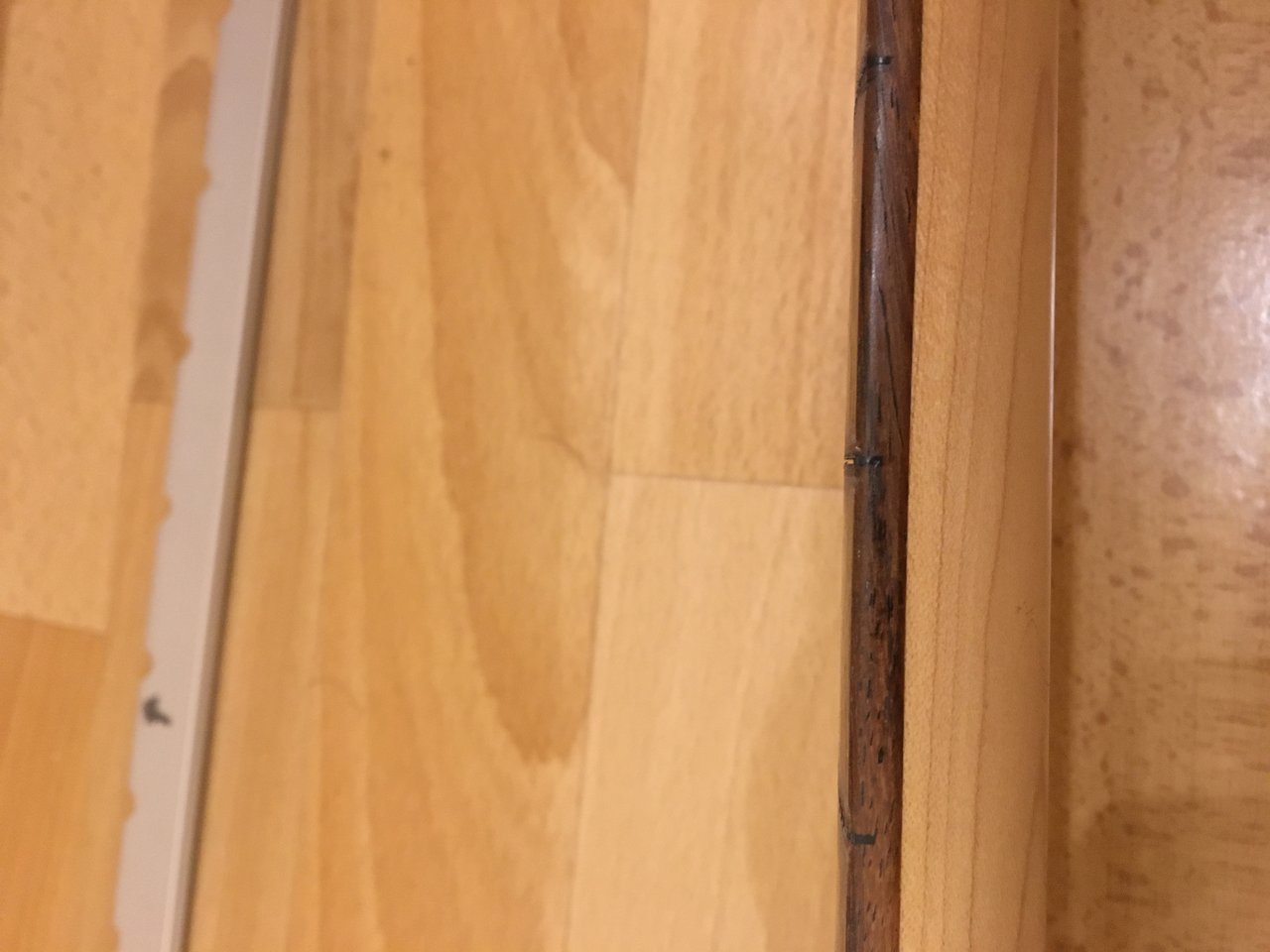

Zwei Wasserwaagen und doppelseitiges Klebeband. C835AE99-E8D0-460E-902A-DA5530F2F7B7.webp08F5561B-9CAF-4080-BDB0-184684BC4064.webp
Reaktionen: BassPapa

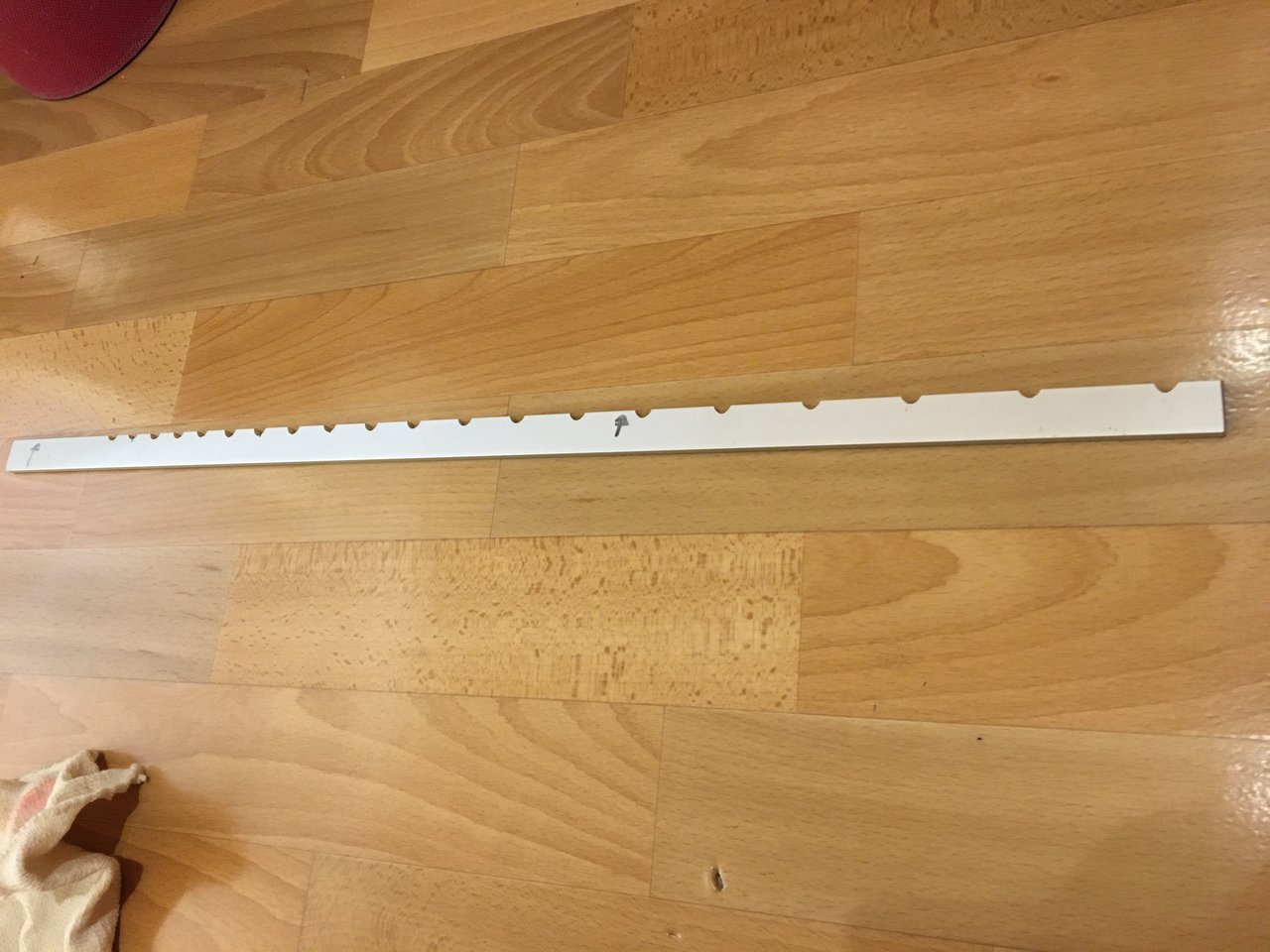

Griffbrett-Lineal.
Egal was euch der Dude im Baumarkt erzählt, bitte noch einmal nachmessen und ggf. gerade abschleifen.
Alu biegt sich schnell, fand ich raus, als ich die Alu-Schiene in den Schraubstock spannte und die Rillen feilte. Musste noch einmal die „Schiene“ gerade feilen.04EF53D6-3C4C-4435-BE27-E2B8C6602CC5.jpeg

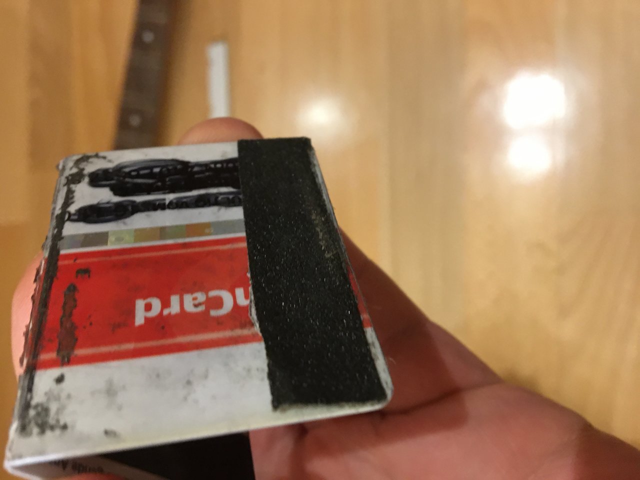

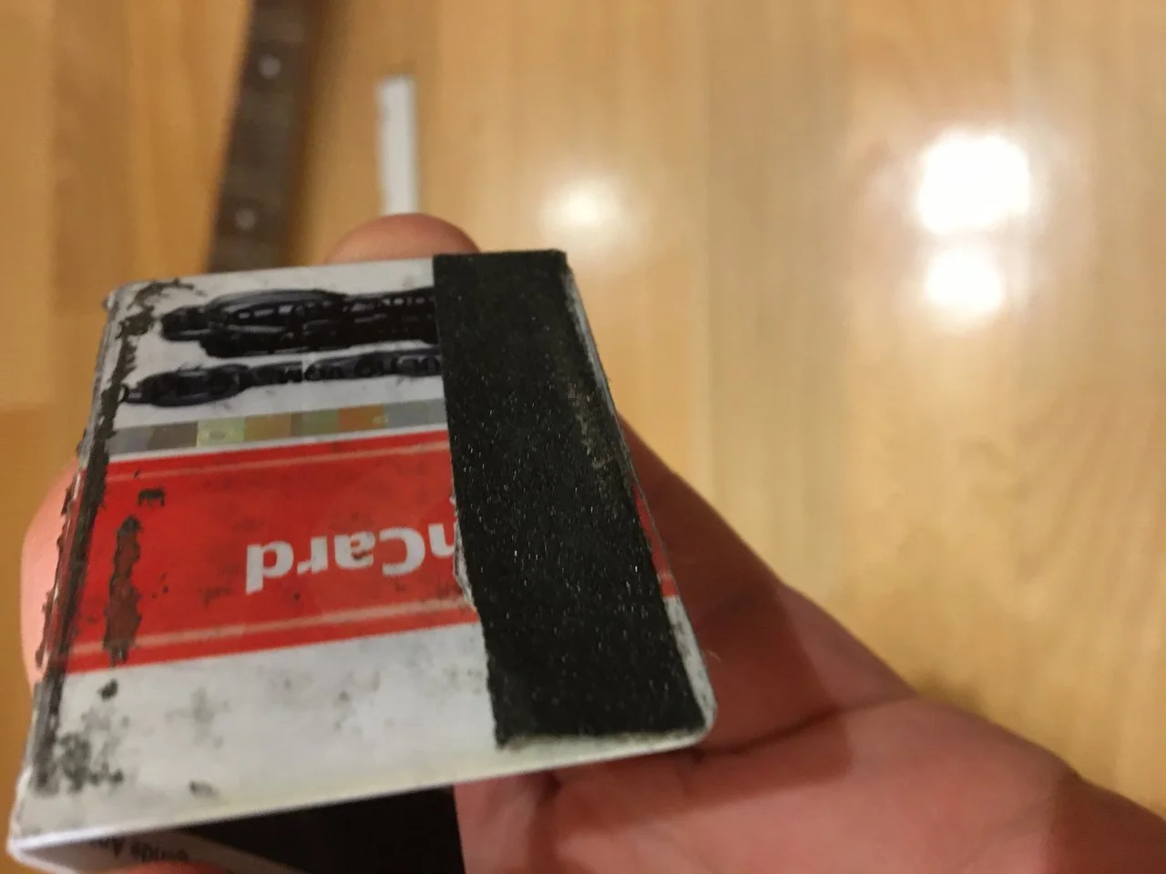

Bahnkarte als Bundfeile und Sandpapier in zig Stärken. Etwas doppelseitiges Klebeband und gut ist.987D24B0-A3B9-48B5-A184-A73B77113D5D.webp

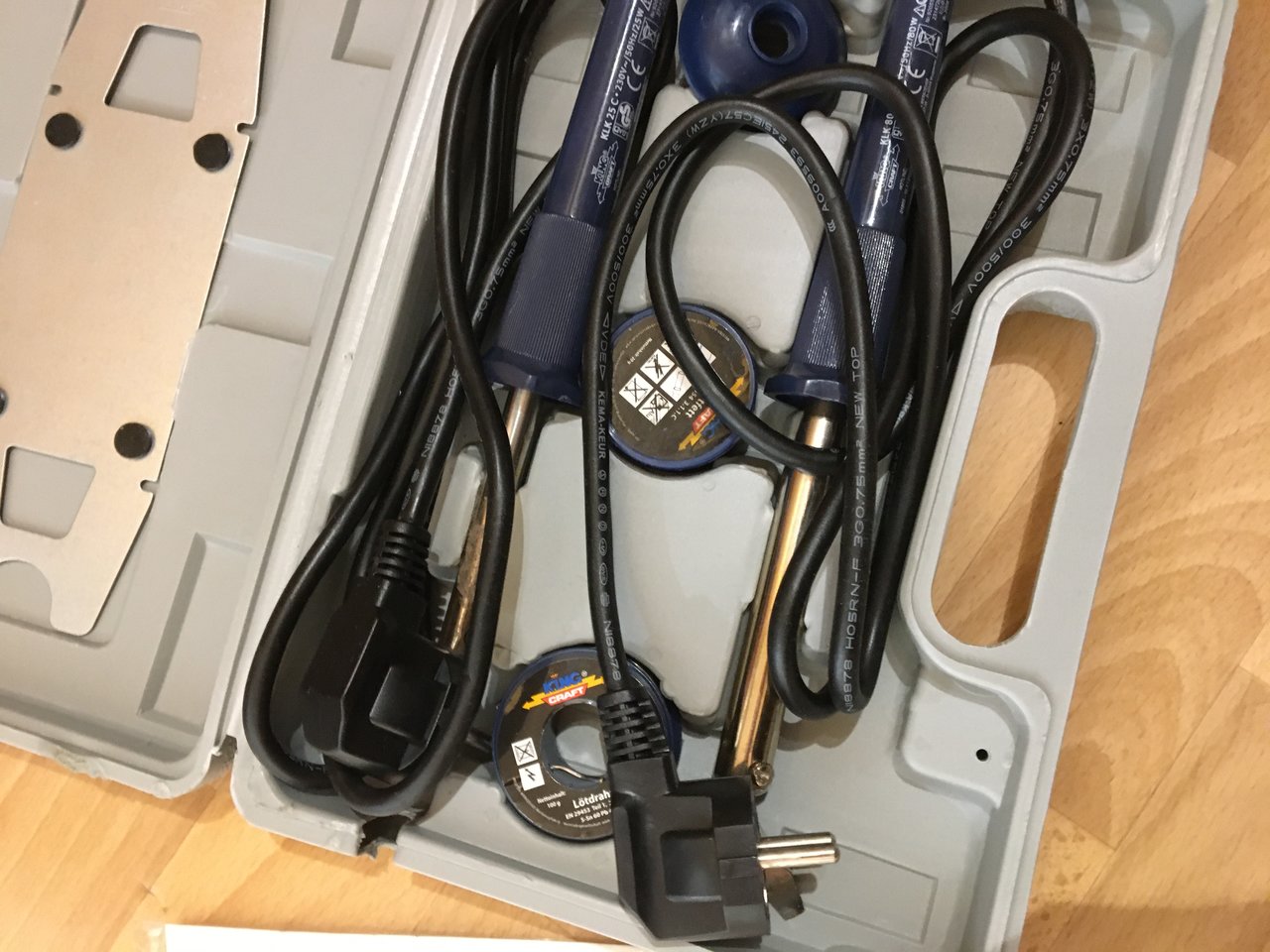

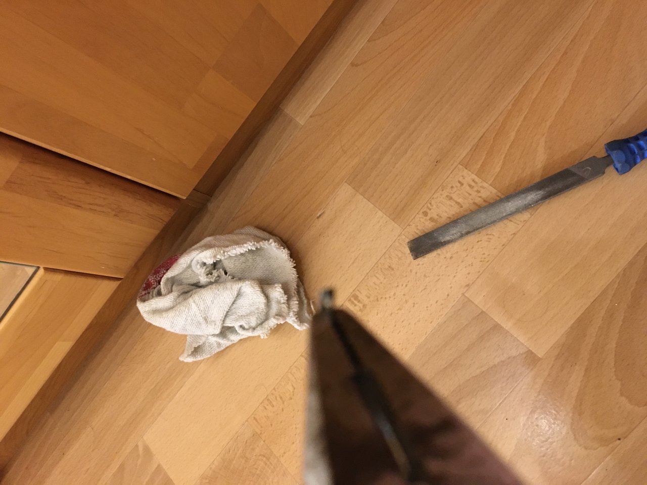

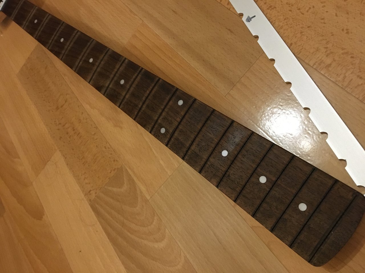

1. mit Lappen Bünde und Holz links und rechts etwas befeuchtet
2. danach mit Lötkolben erwärmt bzw. erhitzt.
3. Bünde gingen raus wie Butter
*denke man sieht, dass da kaum noch Material an den Bünden dran war.
EF531E40-1E3F-44C1-B4E4-6E11E7150304.webpE6400E80-5AB0-4CA6-935C-CB800ECC2639.webpD80FAFFB-CDE9-4B21-B0AA-58847C531F8D.webpBD8B9769-4AD0-4FE8-AEF8-9B6C6E687285.webp

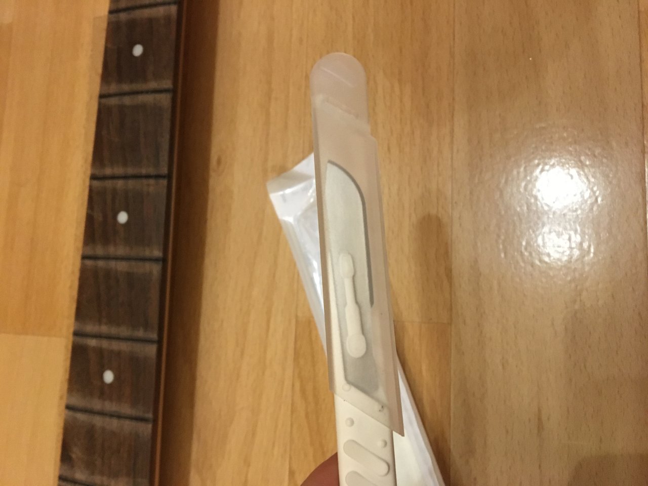

Mit dem Skalpell wollte ich heute die Rillen saubermachen und das Holzmehl sammeln, um ggf. kosmetisch später was zu machen.

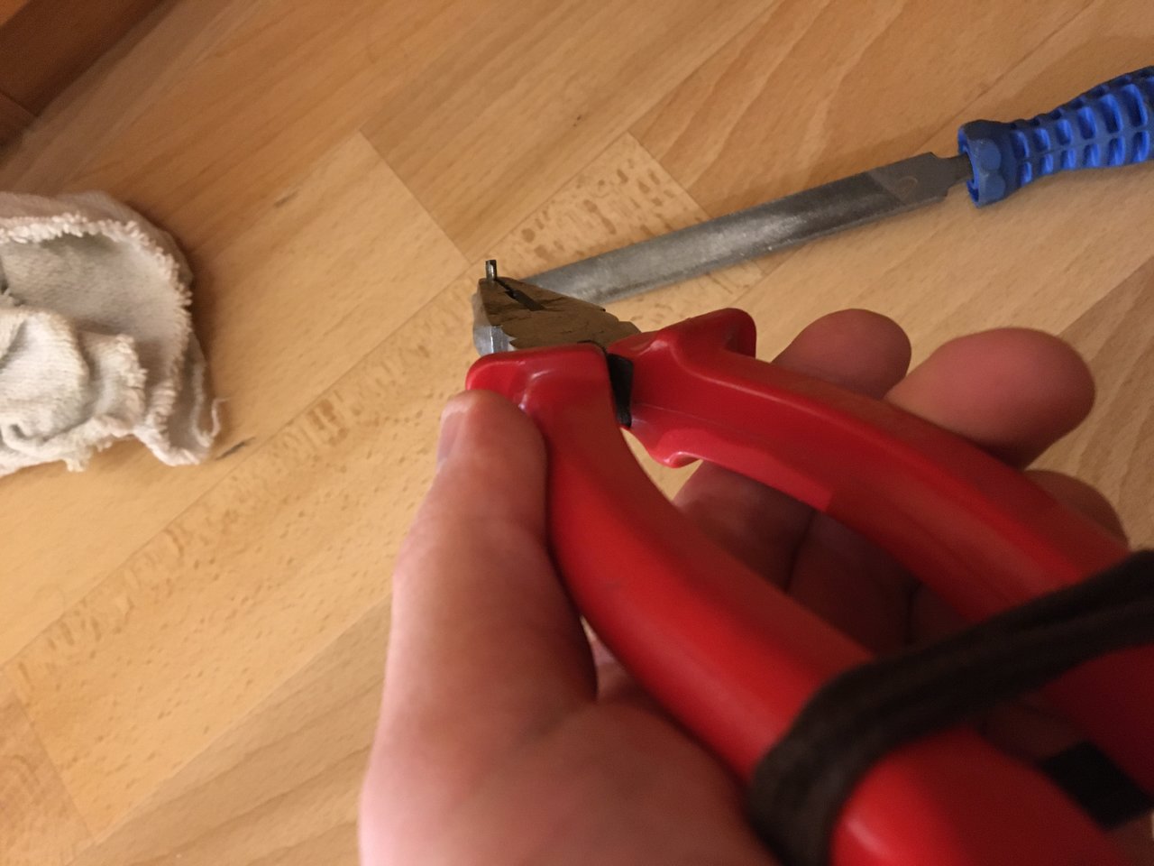

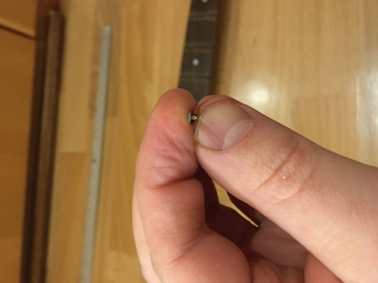

Mit einem Haargummi um den Griff der Zange habe ich mit etwas Druck die Bünde im Griff, um die unteren Kanten abzufeilen.DD03C199-FA36-4383-B769-2936FA47A15E.webpD93602B7-BF55-41E1-88F8-887DC022F439.webp

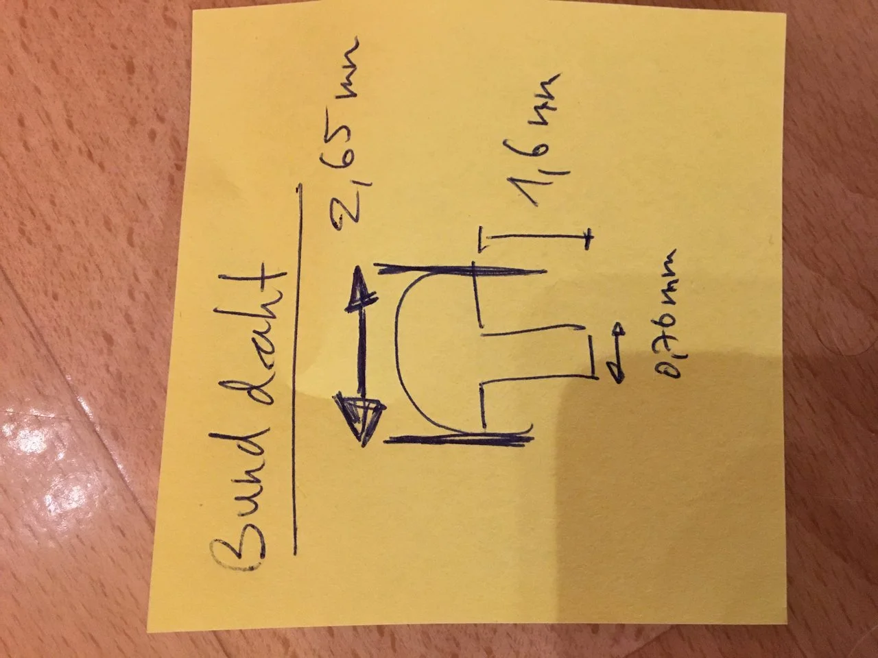

  • #31
Das peil ich gerade nicht, Dein Hals hat doch kein Binding?!?
an den seiten ist vor und hinter dem bundstäbchen alles dicht. irgendein kleber. auch vom werk waren die bünde links und rechts bei den unteren kanten abgekniffen.
  • #32
Kann mir einer bitte sagen was das für eine Bundstärke ist? Laut Internet verwenden die gerne bei Squier Medium Jumboimage.webp

Warum eigentlich? Durch die Feuchtigkeit quillt das Holz doch auf und die Bünde sitzen strammer? Beim Erwärmen dehnt sich das Metall aus und die Bünde sitzen strammer?
Nur damit ich das auch kapiere...
gemäss meinem erinnerten halbwissen aus diversen luthier-videos bewirken die feuchtigkeit und die wärme, dass die holzfasern aufgeweicht werden. auch wenn sich das holz und das metall durch die wärme leicht ausdehnen, wird durch diese aufweichung das risiko vermindert, dass die holzfasern ausbrechen. dies gilt insbesondere bei palisander, das ja eher spröde ist. jeder der schon ein selbstentfrettettes basstel-rosewood-griffbrett betrachtet hat, weiss wie diese ausrisse aussehen. nicht unbedingt das, was man sich wünscht. wie es sich bei ebenholz oder ahorn verhält (das zudem ja in der regel lackiert ist) weiss ich nicht.
Reaktionen: Talisker und Gast30925
  • #39
der kerl im video meinte etwas davon, dass der kleber durch die hitze nachlässt, vielleicht meint er leim. im russischen verwenden die glaube ich im allgemeinen sprachgebraucht kleber oft für leim oder sekundenkleber. für sekundenkleber sagen die manchmal "super klee".
der kerl im anderen video meinte, dass sie das wasser zum kochen bringen. das holz aufweicht.
im 1. video jedoch meint er, dass wenn das holz trocken ist, es sich wieder zusammenzieht.
das kann ich bestätigen: nachdem das holz trocken war, hatte ich mit dem Skalpell innen drin überhaupt keinen "angriffspunkt".
