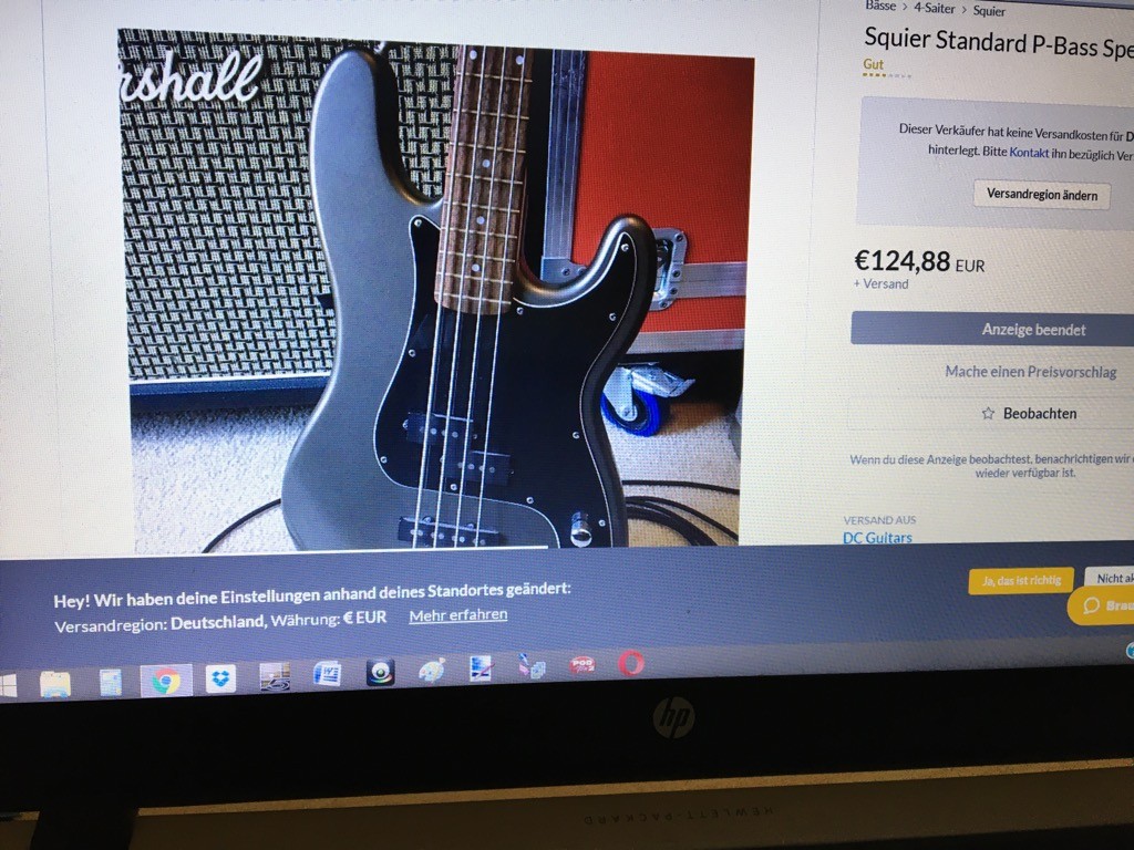

habe mir einen Squier in ebayK. geschossen.
Der Verkäufer war leider unehrlich.
Die Bünde sind massiv runtergespielt.

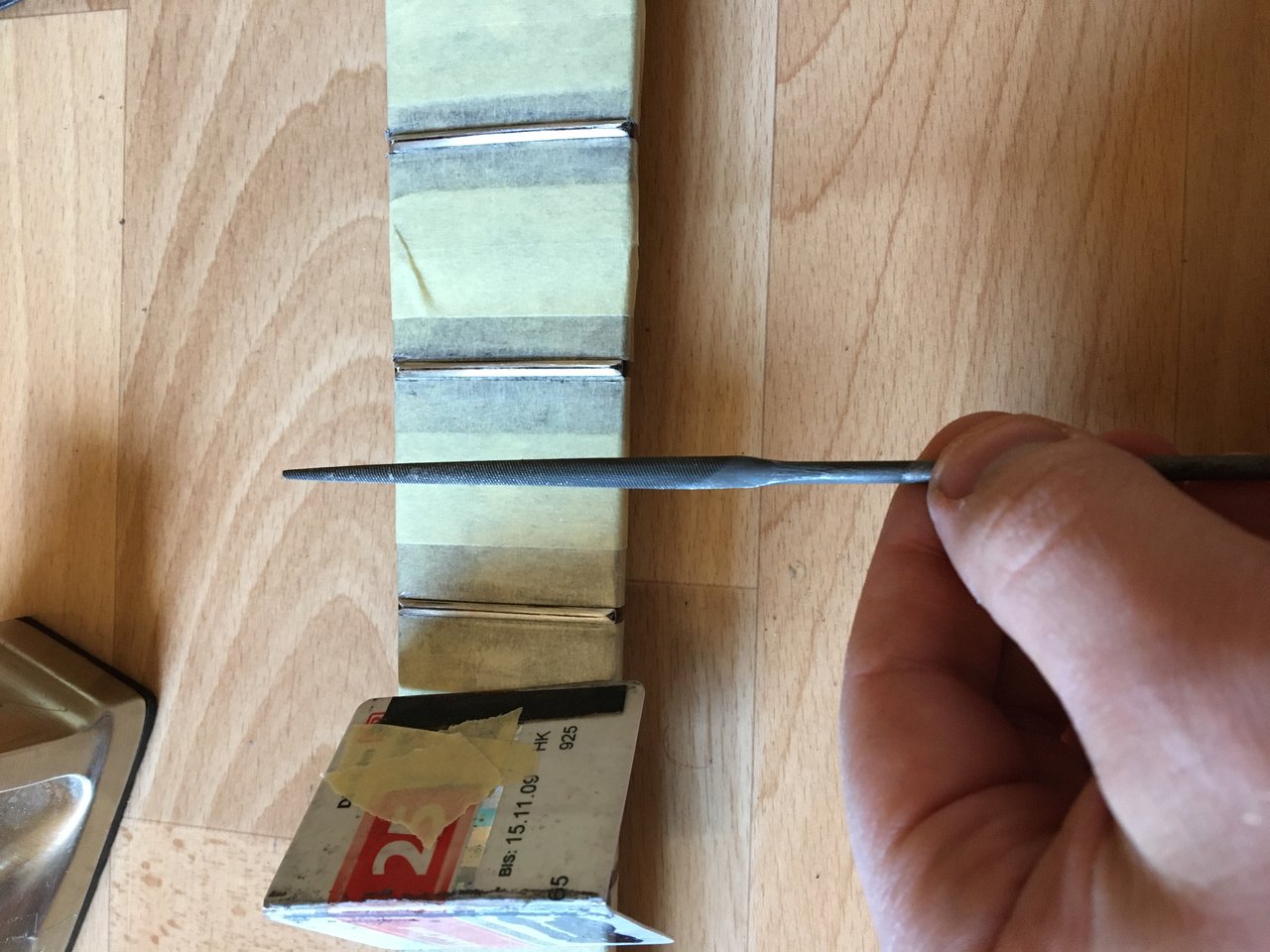

Habe jetzt den Basshals gerade ausgerichtet.
Die Bünde begradigt.
Bin diese jetzt einzeln am Abrunden.
Da ich mir das Werkzeug selbst gebaut habe.

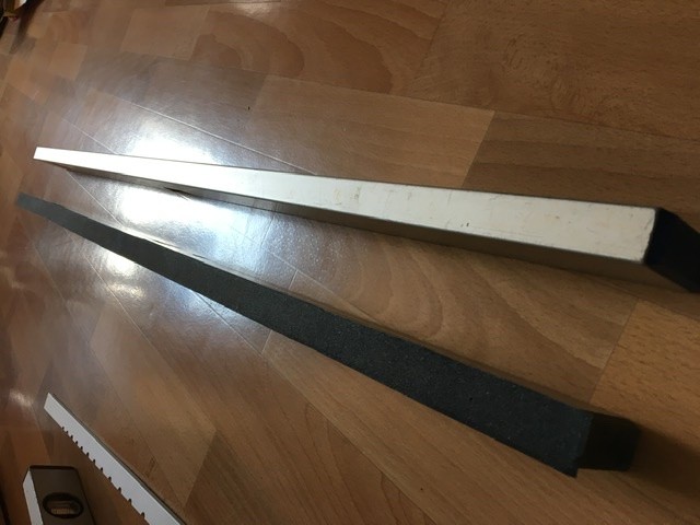

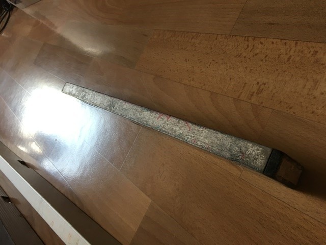

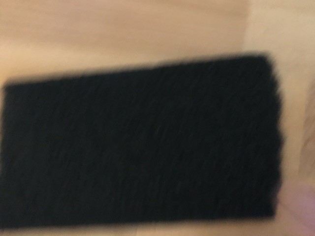

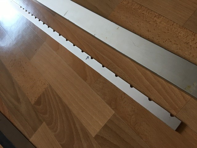

1. Lineal: Alu-Schiene aus dem Baumarkt, Rillen rein, anschließend gerade gefeilt

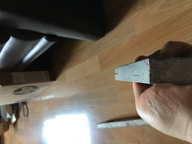

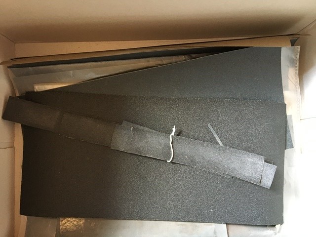

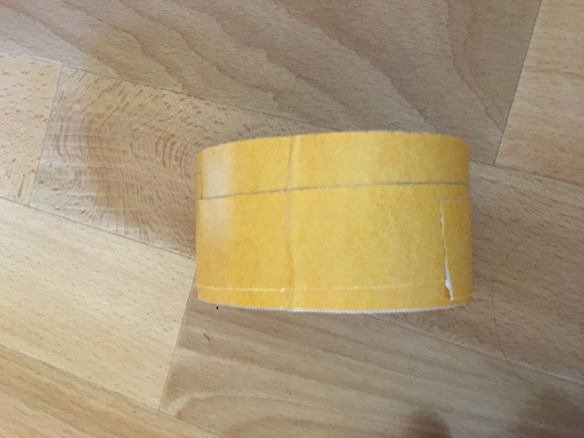

2. Wasserwaage, Doppelseitiges Klebeband und Sandpapier in verschiedenen Stärken.

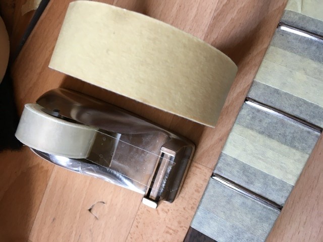

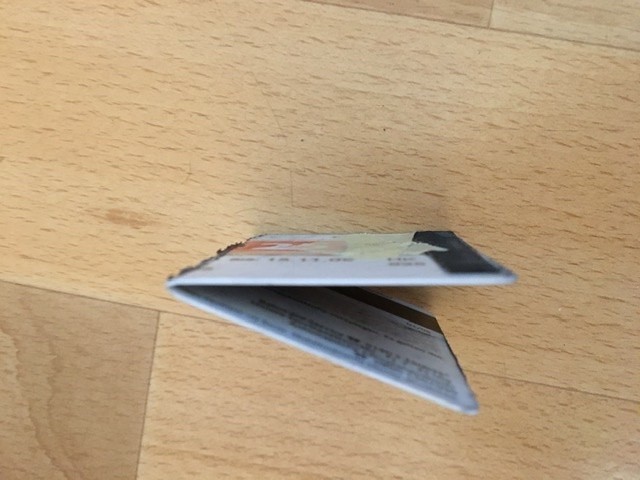

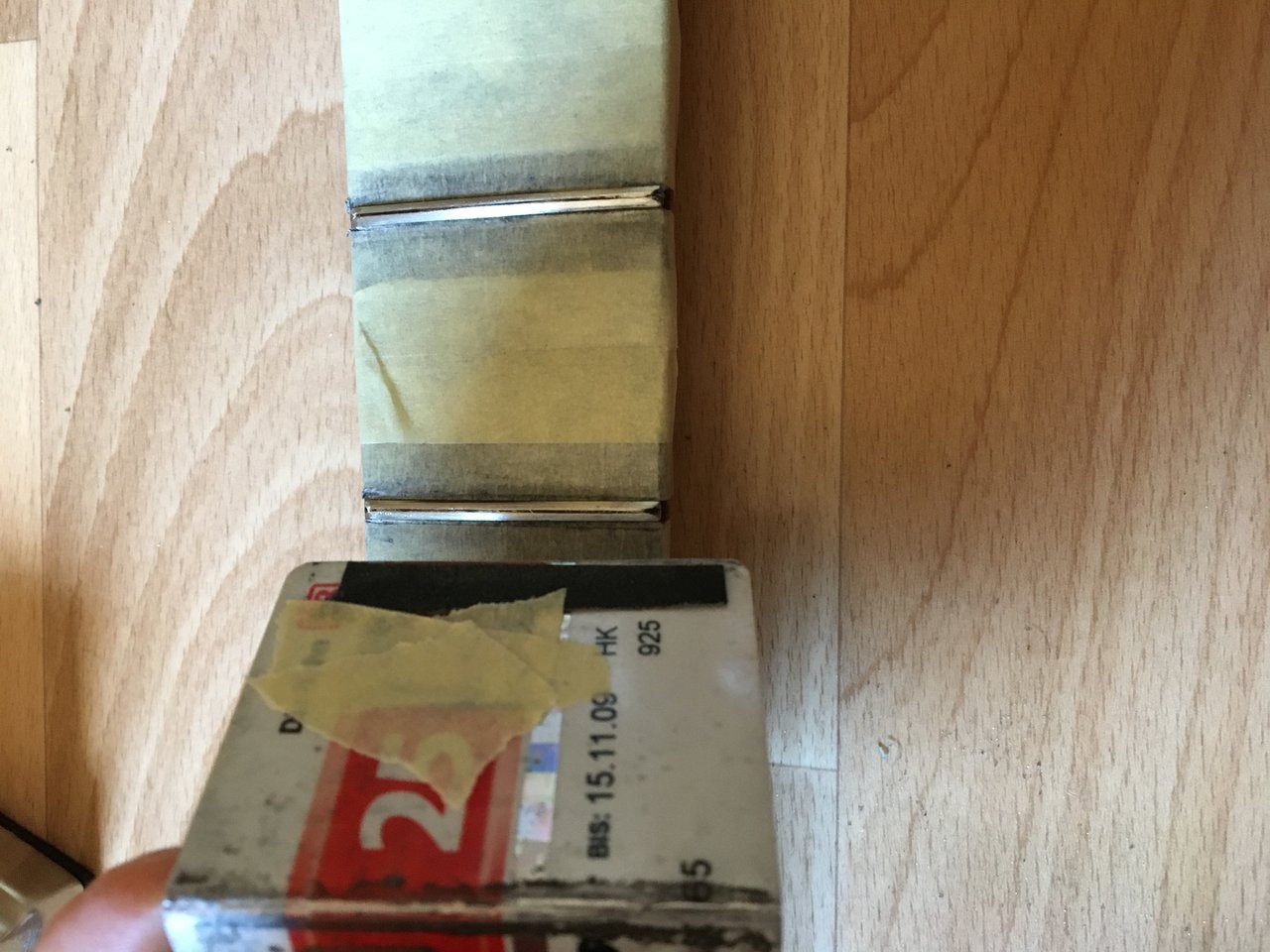

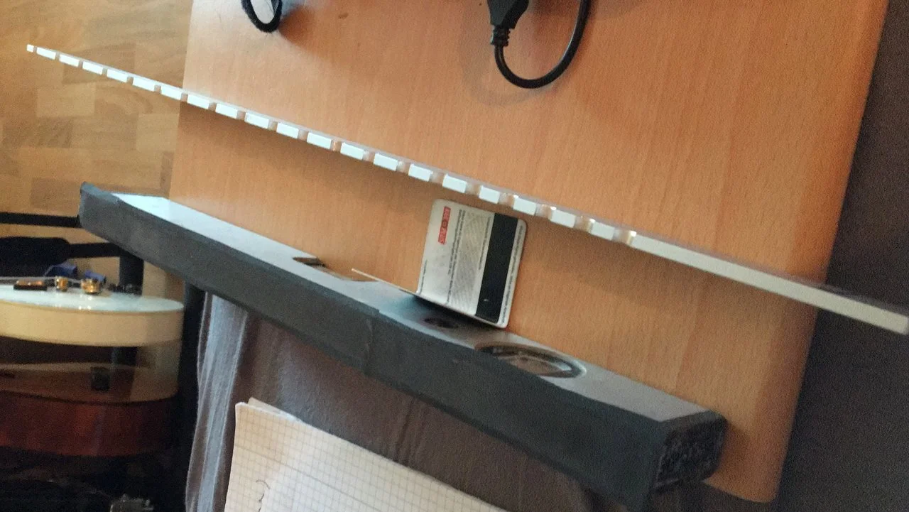

3. Jetzt wie gesagt bin ich bei Schritt 3. abrunden. Dazu habe ich nochmal alles mit Kreppband angeklebt und mir eine Bahnkarte zurecht gemacht. Die ersten 3 Bünde sind schon mal super. Nur dauert das alles ewig!!!
Also nochmal Hals dran, ab und weiter geht’s.

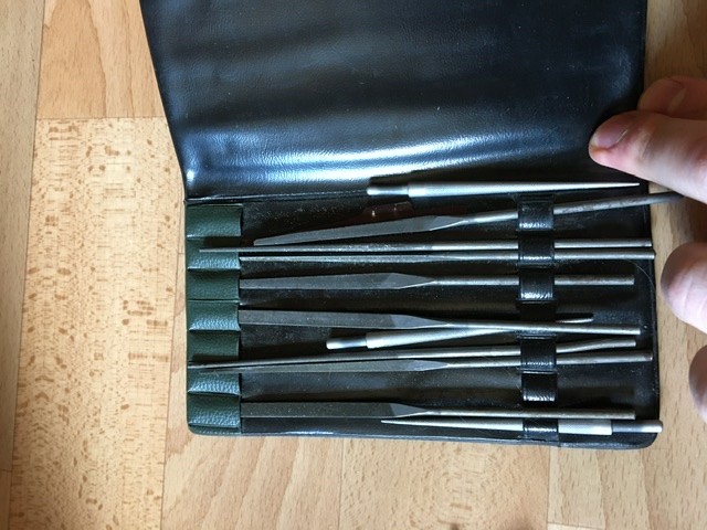

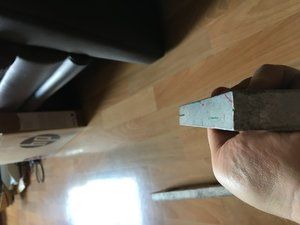

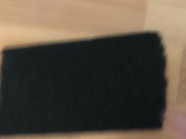

Hier die werkzeuge.
Griffbrett würde ich mit Kreppband und anschließend mit Tesafilm bekleben.
Schützt besser und auch angenehmer zu feilen, weil ich nicht mit der Feile am Kreppband hängen bleibe. Tesa ist ja drüber.
Die feilen habe ich in einem ddr-udssr-Shop. Gute Qualität.
Sandpapier viel zu viele Stärken gekauft.
7 verschiedene.
Glaube 4 bis 5 reichen dicke.

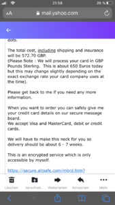

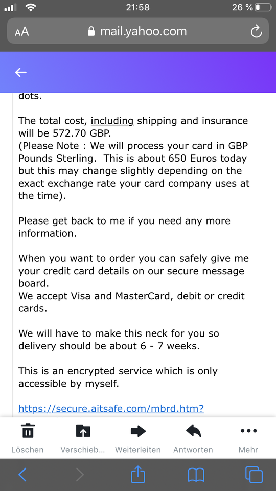

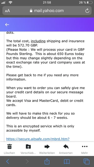

Status nimmt für den JazzBass HALS. 319,- Pfund. Klar, der komplette Bass ist teurer.
Der hat mir ein Preisabschlag gemacht, von etwa 800 bis 900€ umgerechnet. Kein scheiß. Habe dem angeschrieben.
319 Pfund gehen/ wenn Bünde nicht viel Nacharbeit erfordern.
