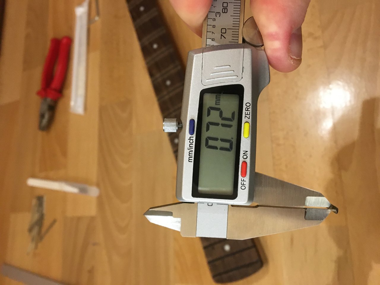

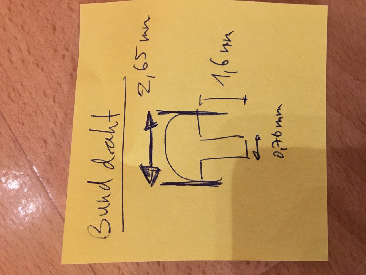

image-jpg.456168

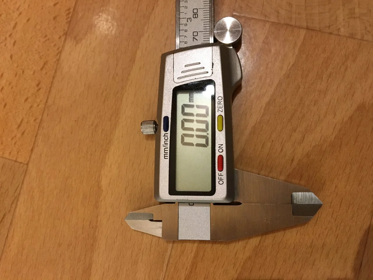

das sind die maße, die ich herausfand.
was meinst du genau?
die bünde sind so sehr abgenutzt, da kann ich leider nicht mehr messwerte ermitteln.
weiß aber ehrlich gesagt leider nicht ganz genau, was du meinst.
sorry.
  • #44
Die Bundkronen sind erstmal egal. Die 0.76mm glaube ich nur dann, wenn sie die "Noppen" mit einbeziehen. Es geht aber um die Dicke ohne diese Noppen - denn die sollen den Bund ja im Holz verankern, und nach dem richtet man die Schnittbreite aus.
Hier findest Du z.B. eine Tabelle mit Maßen: https://shop.rall-online.net/epages/61511639.sf/de_DE/?ObjectPath=/Shops/61511639/Categories/237/24 Je nach Breite der Bundschlitze kämen wohl die Typen 6130, 6140 oder 6150 in Frage. 6140, falls die Bundschlitze schon arg ausgeleiert sein sollten. Normalerweise legt man auf eine Fußbreite von 0.5mm aus (ohne die "Noppen"). Und wenn die Bünde das erste mal neu gezogen wurden, ist der Verschleiß der Bundschlitze in der Regel noch so gering, dass man die Bünde (theoretisch) wieder einsetzen könnte - also grundsätzlich erstmal keine breiteren Bundfüße. Muss man natürlich im Einzelfall prüfen - und dazu eignet sich der gezogene Bund, wenn man ich bis zum ersten Widerstand in den Schlitz setzt und schaut, ob da "viel" oder "wenig" Spiel ist.
Wenn der Bundfuß für den Bunddraht zu breit ist, kann das übrigens den Hals nach hinten biegen.
Reaktionen: garotti, Gast30925 und Talisker

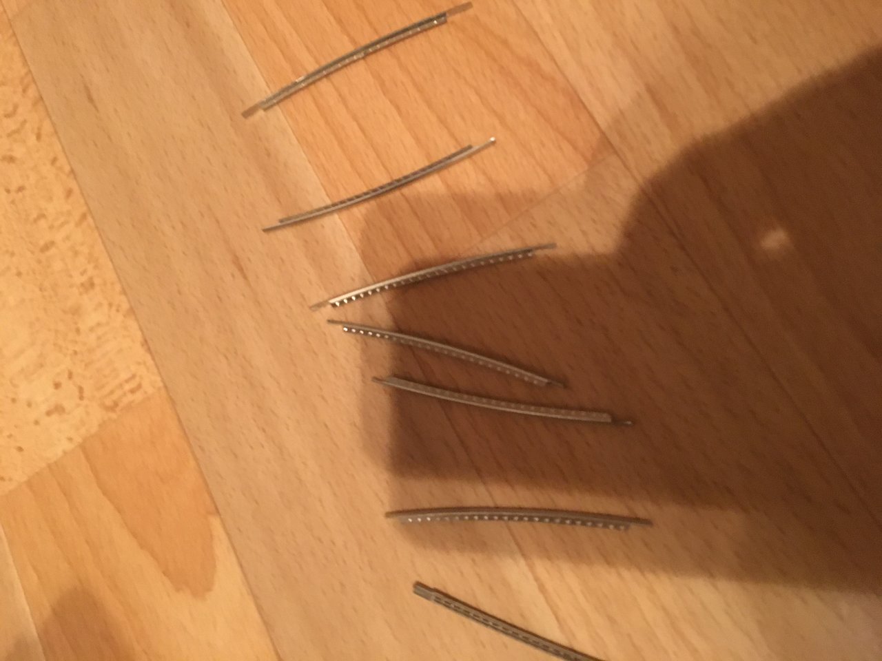

74C78576-2096-4D42-B3BC-E7CD01BC6429.jpeg38FAE6C3-37FF-4E46-9BCA-7728AE11FCE4.jpegCAF053CE-66F4-4416-967B-7E885E7FAA58.jpegD6DDCBFD-BEE9-4D35-9CF2-3CD935088A3C.jpeg
beate, vielleicht habe ich den lötkolben zu lange drangehalten und die bünde sind breiter geworden;-)
danke sehr für die tabelle

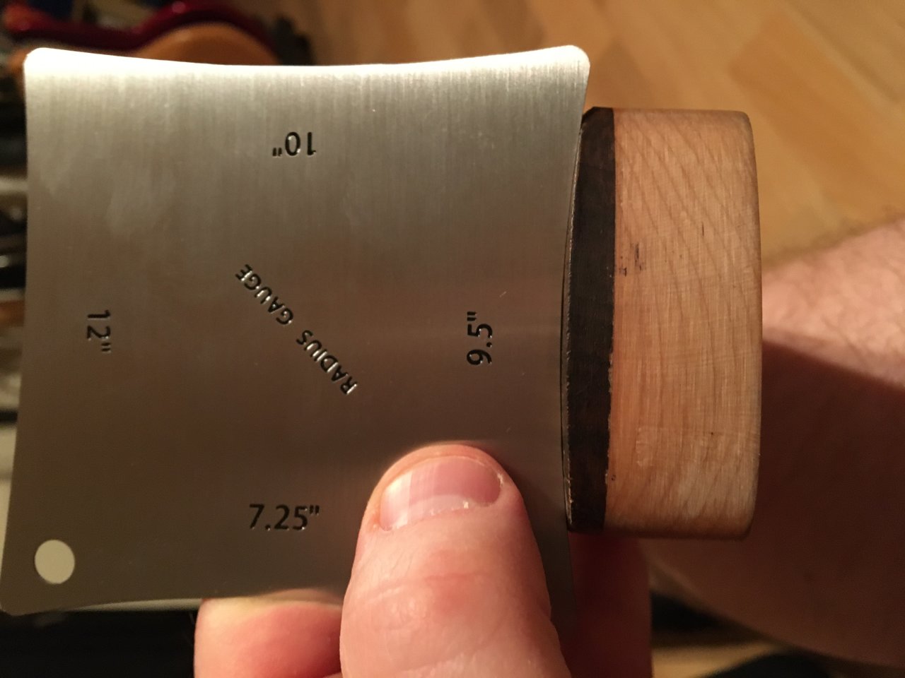

heute kamen die Radius-Schablonen von Thomann an.
Es sind wie abzusehen war 9,5 Zoll Radius, aber sicher ist sicher.
Genug Raketen-Technologie für heute ;-)CCC0BE19-30CC-41B8-94C5-D5A453DEF270.webp
Als nächstes brauche ich ein Schleifholz mit 9,5 Zoll Radius.
Fortsetzung folgt.

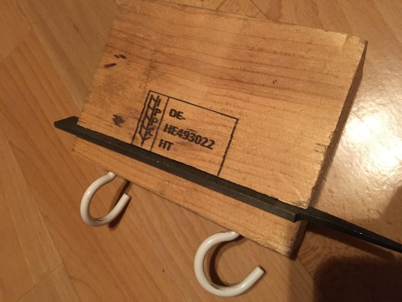

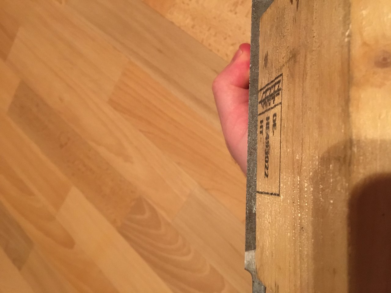

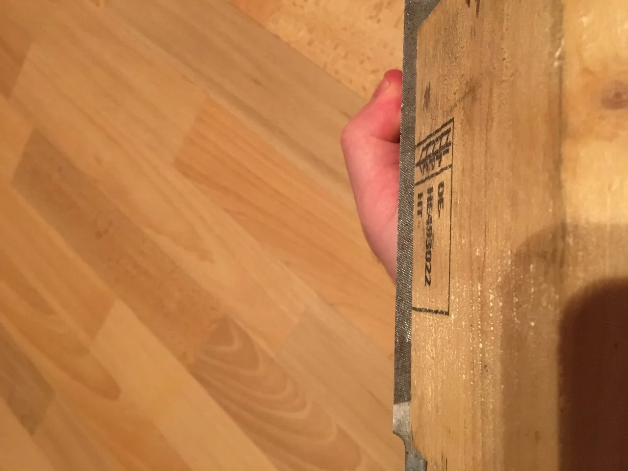

Habe noch ein Holzblock mit Feile gebastelt, um später die Seiten der Bünde zu bearbeiten. Sind etwa 35 Grad.A4702C16-79B7-4B80-A97C-2B090FB24BA6.webpA3862420-C007-4612-A9AE-3F80069AEABD.webp
Reaktionen: hui

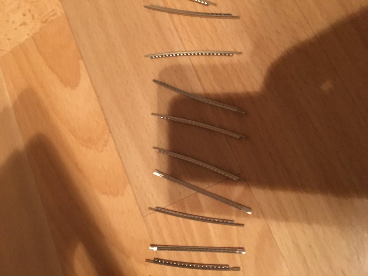

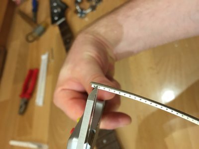

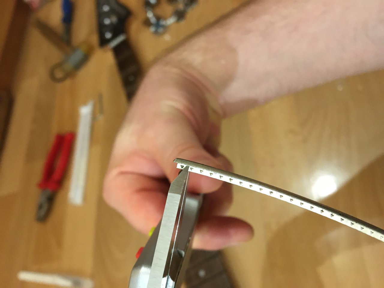

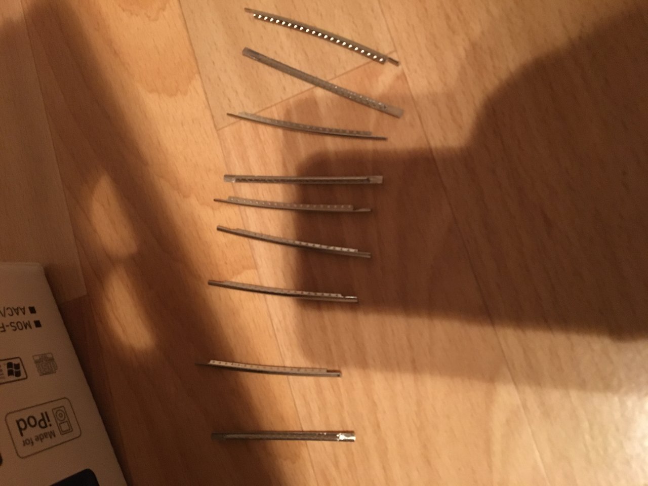

Die Bünde kamen an.
Habe unten die Kanten abgefeilt.
war echt viel Arbeit ohne die passende Zange.5E1D791C-9B97-4368-8DA4-9961040C4045.webpC84F5A42-687F-4A33-91B6-7FAF0A54166B.webp5CEE0E23-1BEF-47BA-8838-718596B59B75.webp6F854805-EEB8-491A-A328-C8482C374A28.webp

So viel hättest Du gar nicht wegnehmen müssen - das ist nur bei grifbrettern mit Randeinlagen erforderlich.
  • #58
Links und rechts ist kein Platz im Griffbrett. Außerdem habe ich recht großzügig die Bünde abgesägt. Müsste alles gut passen. Wird nur viel Arbeit am Ende alles seitlich zu schleifen. Falls es nicht klappen sollte, bleibt noch die Säge. Bestelle dann neue Bünde. Aber müsste so gehen.

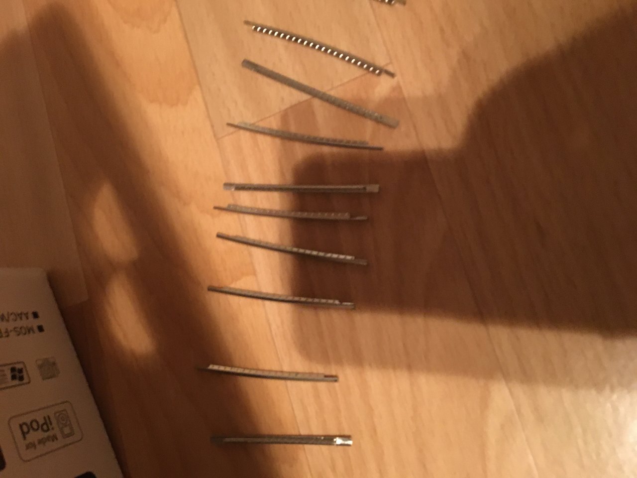

ich bin grob fertig geworden.
danke für die tipps. vor allem beate.
habe mich für jumbo-frets entschieden, da ich genug material noch haben wollte, um die frets ggf. zu bearbeiten.
es hat länger gedauert, weil ich mir noch einmal neue bünde gekauft habe und dann die unteren ecken/kanten so genau wie möglich weggefeilt habe.
um die bünde miteinander zu vergleichen, habe ich ein Winkel-Lineal verwendet und für die höheren Lagen eine kurze Klinge von einem Teppichmesser.
abgerundet habe ich das ganze mit einem "Griffbrettschutz" (da dran habe ich etwas Kreppband gemacht und es ans Fretboard geklebt und auch natürlich gehalten, ist halt bequemer für mich und bietet etwas Schutz für die Finger)
mit dünner Rille und einer dreieckigen Feile, was halt ab bequemsten war. es Anschließend bin ich mit Sandpapier (von mittel bis fein) noch mal drüber gegangen. Dauert wirklich eine Ewigkeit.
habe schnell mal alles eingestellt, leider noch nicht oktavrein, das mache ich morgen.
das verwendete Material und die Werkzeuge habe ich mal
als "Bilder-Geschichte" aneinandergereiht, vielleicht hilft es dem ein oder anderen.
Fazit:
- kauft euch diese japanische Säge, das hätte Unmengen an Zeit gespart
- der Zeitaufwand war für mich als Neuling so groß, dass ich in der Zeit mit Rasenmähen für Mindestlohn einen neuen Fender-Hals mit Pleken finanzieren hätte können
- ich habe jede Menge Erfahrungen gesammelt, positive und negative, das ist für mich irgendwie unbezahlbar. Und bin meinem Traum einen Bass gänzlich alleine herzustellen etwas näher gerückt.
