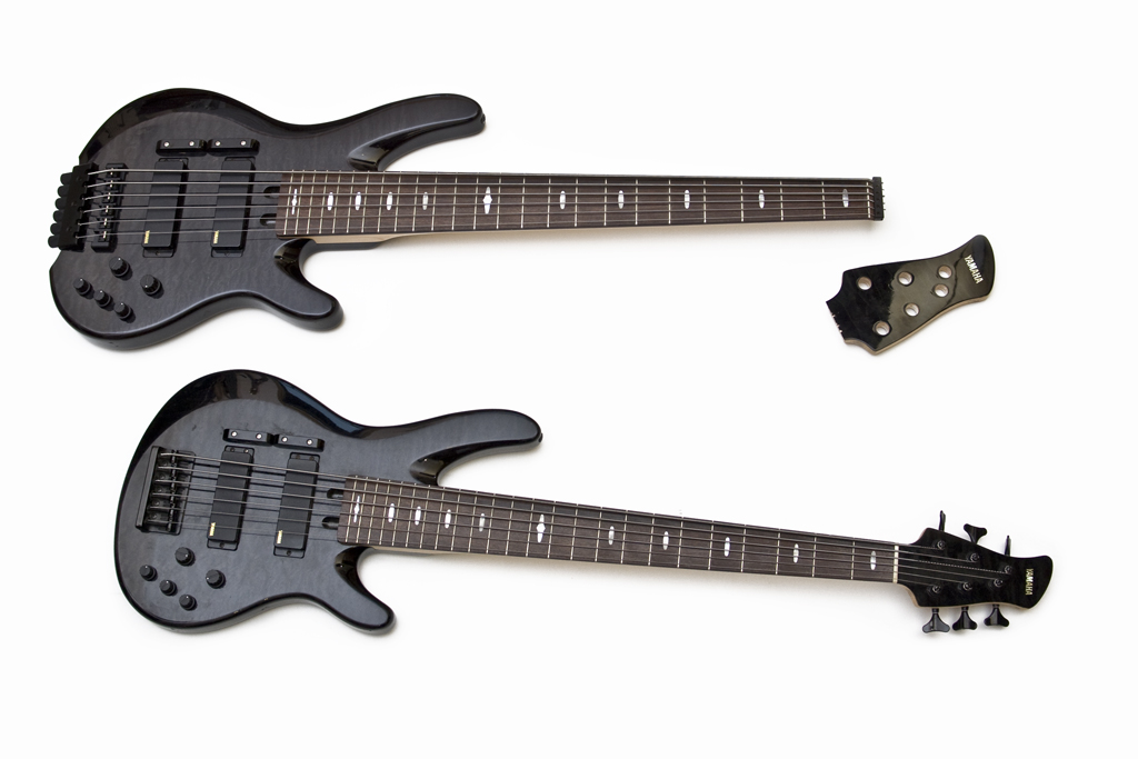

TRB5pII:
Hier habe ich die Elektronik gegen eine Richter-Elektronik ausgetauscht.
Zwei wesentliche Verbesserungen:
1. parametrische Mitten einstellbar
2. EQ abschaltbar (push/pull)
3. Tonregler für den Piezo
Der dritte Punkt ist für mich das Highlight. Damit kann man den Piezo wesentlich besser, universeller einsetzen (z.B. Zing abschwächen oder betonen), in Kombination mit den anderen PUs super.
