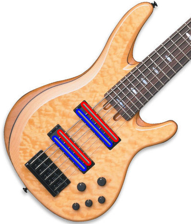

Die breiten PUs des TRB 1006 sind keine normalen Humbucker, sondern Singlecoils mit zusätzlicher Spule zur Rauschunterdrückung (im folgenden "Hum". genannt). Der eigentliche Tonabnehmer ist in nachfolgenden Bild ROT gezeichnet. Die Hum.-Spule ist BLAU gezeichnet. Von unter kann man das auch sehr gut sehen...
Man kann erkennen, das die eigentlichen Singlecoils zur Halsseite sitzen. Das kann man auch gut mit einem Schraubendreher durch klopfen auf den Tonabnehmer bei angeschlossem Bass feststellen.

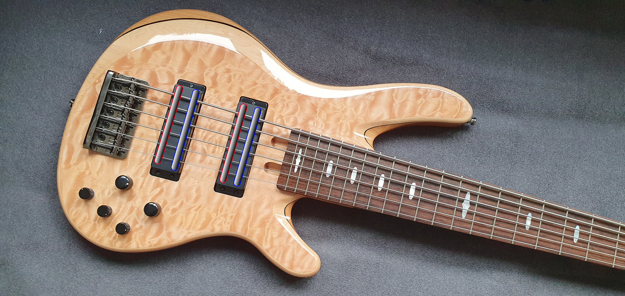

Dreht man nun die Tonabnehmer um 180°, rücken die beiden Singlecoils ca 19mm näher an den Steg. Siehe nächstes Bild...
Nun sind die Abstände der A-Saite zur Singlecoilmitte ca....
Steg-PU- 58mm
Hals-PU- 144mm

Hier ein Foto im Vergleich...
Da mein TRB-6JP 34"-Mensur hat, der TRB 1006 35"-Mensur, sollte der kleine Unterschied eigentlich nur noch wenig auffallen.
Wenn man die PUs dreht, sollte man die Kabel vom E-Fach etwas nachschieben. Die Länge reicht jedenfalls aus. Passt aber auf den Steg-PU auf, das ihr nicht durch das Kabel schraubt, da die Schraube dann nahe dran vorbei geht... ;-)

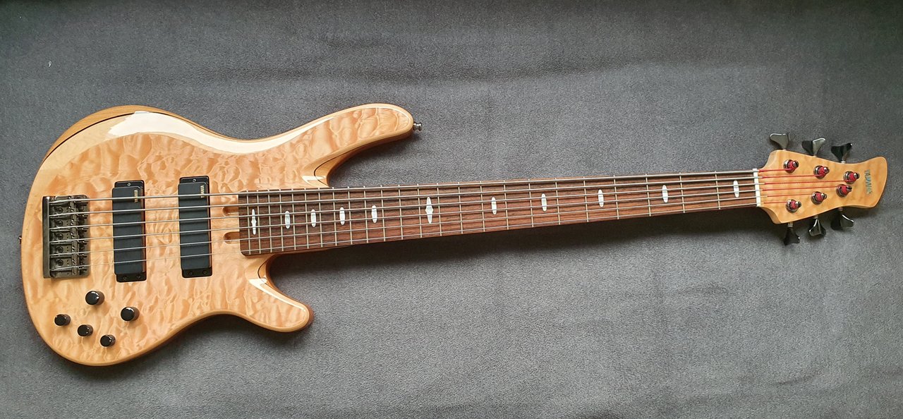

Optisch fällt das kaum auf, außer das die Yamaha-Schriftzüge jetzt oben sind.
Klanglich ist das jedenfalls ein riesen Schritt in die "richtige Richtung". Auch wenn der TRB 1006 natürlich nicht an einen TRB-6JP o.ä. ran kommt (ihm fehlt etwas die Klarheit/Sauberkeit der Töne), kommt er ihm doch spürbar näher. Der etwas langweilig wirkende Ton des 1006er verwandelt sich mehr zum "direkten Knurrton", wenn man ihn richtig einstellt.
Der 1006er knurrt nun richtig los und klingt wesentlich aggressiver und direkter. Mit wenig Bass, bissi Mitten und leichtem Höhen-Cut wird er zur richtigen Rocksau oder knurrt mit dem Steg-PU durch jeden Bandsound.
Eine günstige Art, seinen TRB 1004, 1005, 1006, TRB5II, TRB6II, usw ein kleines "Upgrade" zu verpassen...

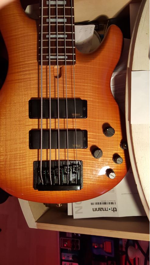

Das sollte dann auch bei den BBN5A und BBNE1 funktionieren, oder? Wenngleich es da keinen Vergleichsbass gibt, aber ein Test wär's wert :D

Ich denke schon... Klopf doch mal bei am Amp angeschlossem Bass mit was metallischen auf den PU. Da kannst sehr gut ausmachen, wo die Spule(n) liegt/liegen, die für die Abnahme zuständig sind.
Dann kannst die Abstände zur Brücke an der A-Saite messen und mit anderen Bässen (oder meinen Maßen oben) vergleichen.
Vielleicht lohnt sich ein Umbau auch für dich...
Ich fande den 1006er nachher gefühlt 1000mal besser.... ;-)

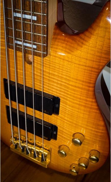

Vielleicht sollte ich den Bass adoptieren...
Schöne Maserung und wirklich deutlich hübscher, als der (übertreuerte) N5a aus den Anzeigen...

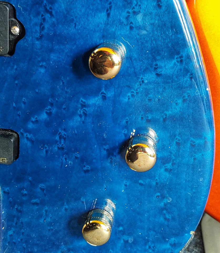

Mir persönlich macht das nix aus, aber die fünf goldenen Harald-Glööckler-Gedächtnis-Knöpfe wiegen alleine schon 135gr, ohne irgendeine gewinnbringende Funktion zu haben (kopflastig ist er dank lightweight Mechaniken ja nicht geworden)
Mechaniken, Steg, Potiknobs => 250 bis 300gr eingespart, ohne Soundverlust

Wenn man Gewicht sparen will, meine Entdeckung:
Sandberg Aluknöppe. Gibt es auch in Gülden und schmücken meinen schweren Charvel. Die 100 Gramm weniger haben bei dem Prügel echt den Kohl für mich unfett gemacht und ich kann den Bass vieel länger tragen...ohne Billo Optik.
