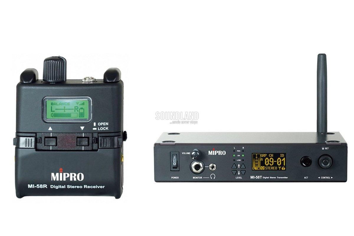

Kennt jemand die Firma MIPRO? Scheint baugleich mit dem t.bone Teil zu sein, sendet aber mit 5,8GHz.
Interessantes Teil…. Ich lese aber nichts von einem integriertem Limiter. Der ist ein MUSS.
Hiervon gibt es für 870€ eine Dante-fähige Variante. Unser Midas Mixer hat eine Dante Karte. Man könnte also das Signal vom Midas komplett digital in den Sender bekommen und dort wird es ja auch digital weitergesendet. Das klingt schon sehr sexy, oder nicht? Allerdings auch 300€ teurer als die Variante ohne Dante, also wohl kaum den Aufpreis wert, nur um eine Wandlung zu sparen. Limiter haben wir bei uns für jeden im Mixbus bei Bedarf, das würde mich nicht stören. Ich selbst bin tatsächlich mit meiner Kabellösung absolut zufrieden, aber für unsere Frontsänger bin ich noch auf der Suche nach einer guten Lösung. Justmusic in Berlin hat die Geräte auf Lager, vielleicht darf ich da mal probehören. An Reviews findet man zu der Funke nachwievor recht wenig...

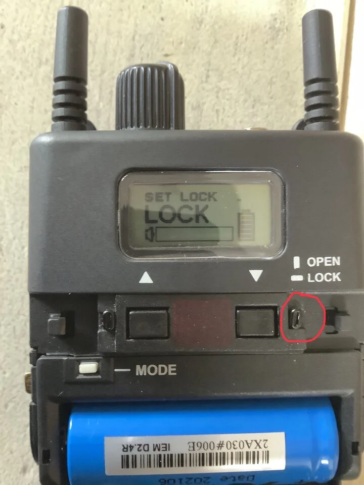

Hallo.
Hab da mal ne Frage zur Einstellung des Empfängers IEM D2.4R:
Ich hatte mir das Gerät mal gebraucht, mit zwei Empfängern geholt, und es war im Auslieferungszustand auf Mono eingestellt, so dass man beide Empfänger zeitgleich benutzen konnte.
Jetzt möchte ich das Gerät Umständen auf Stereo zum ausprobieren.
Dazu müsste ich dieses kleine Schieberchen (rote Markierung) wohl drehen um es zu ent-locken.
Kann ich da einfach nen Schraubenzieher nehmen ohne was kaputt zu machen und dann nach rechts drehen?
Sorry für die dumme Frage. 🙈
Aber leider steht in der Bedienungsanleitung nichts konkretes dazu.

Würde ich vorsichtig versuchen. Im Netz sollte es aber eine genauere Anleitung geben, ist der von Thomann? Dann da mal fragen.

Die "Locks" gehören zum Batteriefach, da musst du nicht dran. Wenn ich mich noch recht erinnere musst du nur die richtige Taste 3 Sekunden drücken... (Wahrscheinlich die MOde-Taste)

Ich erinnere mich: Dieses Plastikteil war es nicht, irgend eine Taste lange drücken oder so…
