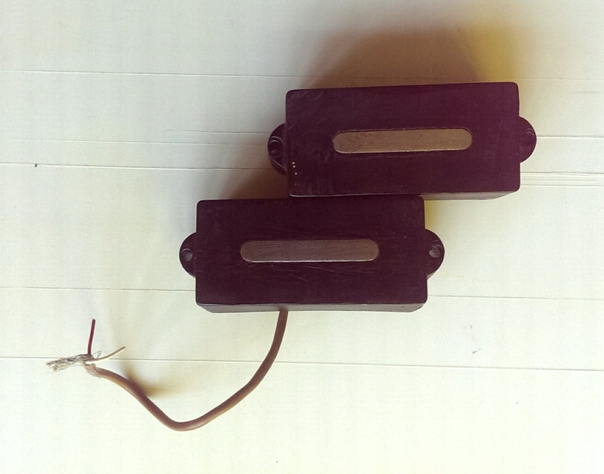

wer kennt diese klingenpickups mit preci-massen?

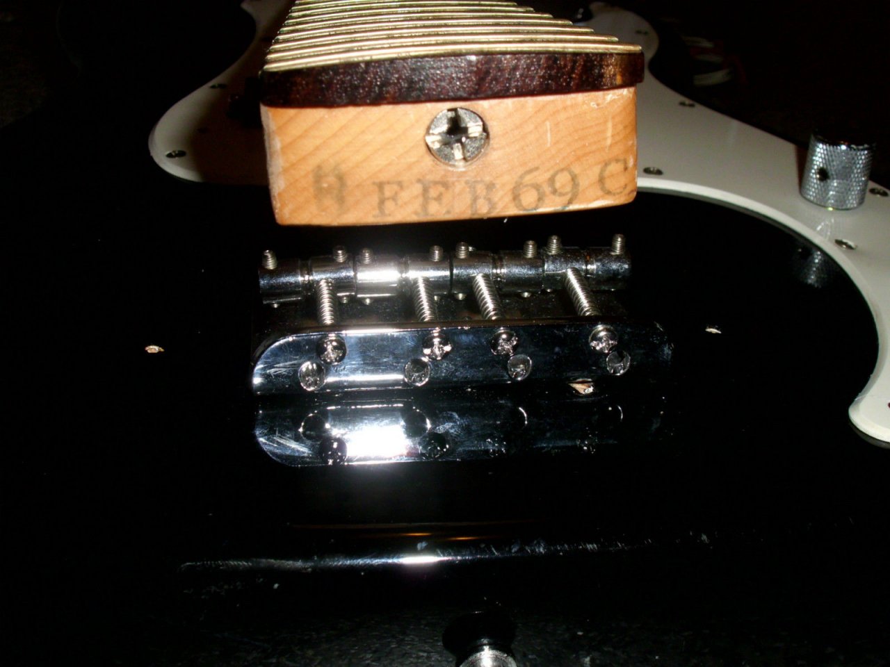

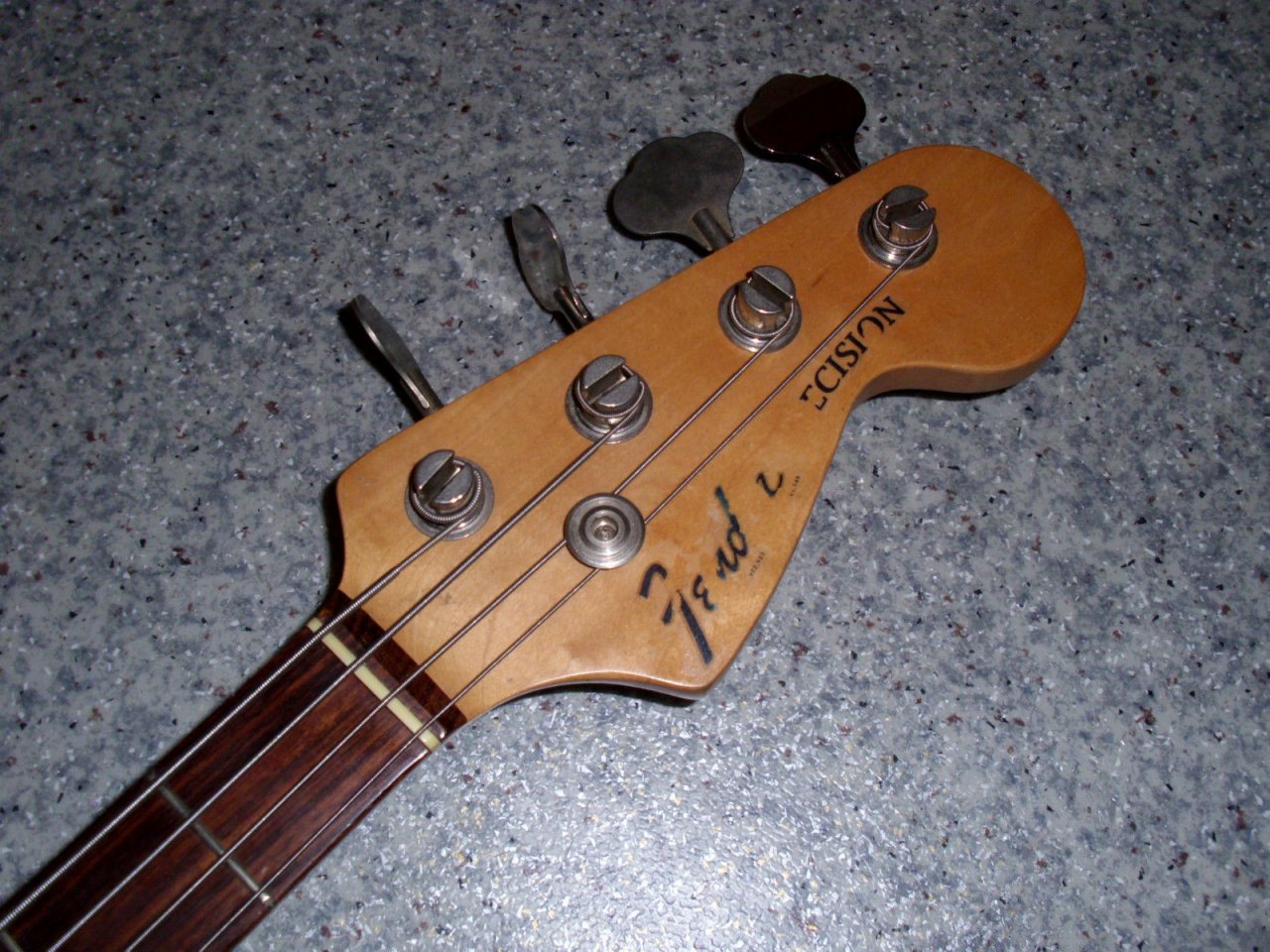

tatsächlich war auf dem hals auch ein stempel, wo 1969 draufsteht, nur hat dieser beim 14 bund einen crack. alle meine versuche den hals zu richten sind gescheitert und dass er echt ist, ist alles andere als gesichert, denn die mechanik ist scheisse und scheppert, auch wenn das teil sehr schön in der hand liegt,

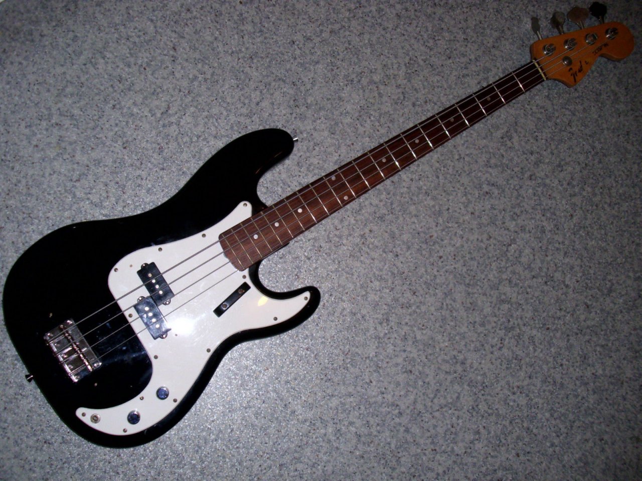

das ist der bass, und das ist der hals, den riss hab ich grad nicht als bild, zur zeit…

Soweit ich weiß, hat es diese Bridge mit den
2 Extraschrauben in den Ecken nie bei Fender gegeben.
Ein Original hat immer 5, auch jedes vintage Ersatzteil.
Diese Bridge, wie bei deinem Bass, gab es bei Legend
und Chester, (da bin ich mir sicher) und bei diversen
anderen 7enderkopien der Einsteiger bis unteren
Mittelklasse.
Mit dem PU hab ich noch nichts rausbekommen, das
ist ne harte Nuss. Es gibt kaum KlingenPUs in Preci,
Splitcoilform. Und wenn, dann mit 2 Klingen und von
Herstellern wie Barden oder DiMarzio.

wie bereits erwähnt wurde die hardware, so denn der body echt ist, mit minderwertigem zeug ersetzt.
unter der schrottbridge befinden sich noch andere bohrlöcher. und auch die eingebauten pickups sind leider auf keinen fall mehr original… deshalb der geplante wechsel. der body-finish ist für einen original 1969-prezi fast in zu gutem zustand.
hingegen wirkt der hals sehr authentisch - und auch sehr alt, (holzverfärbung z.b. , zu sehen, wenn man die stimmmechaniken entfernt) und es fühlt sich auch ziemlich klasse an, beim spielen, halt einfach nur bis beim 10. bund…...

Bis auf die cremefarbenen Abdeckungen sind diese sehr ähnlich, oder? Dabei handelt es sich um Sentell Blade Pickups, also Replacements.
ich danke wirklich sehr für das nachforschen. das ist echt eine harte nuss.
die kommen der sache schon recht nah.
mir scheint aber, diese klingen seien schmaler. auch die verkabelung ist offensichtlich anders. die spur führt jedenfalls schon mal in richtung alnico 5 pickups…aber das ist ja schon fast standard
