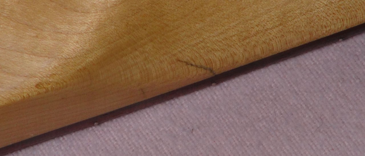

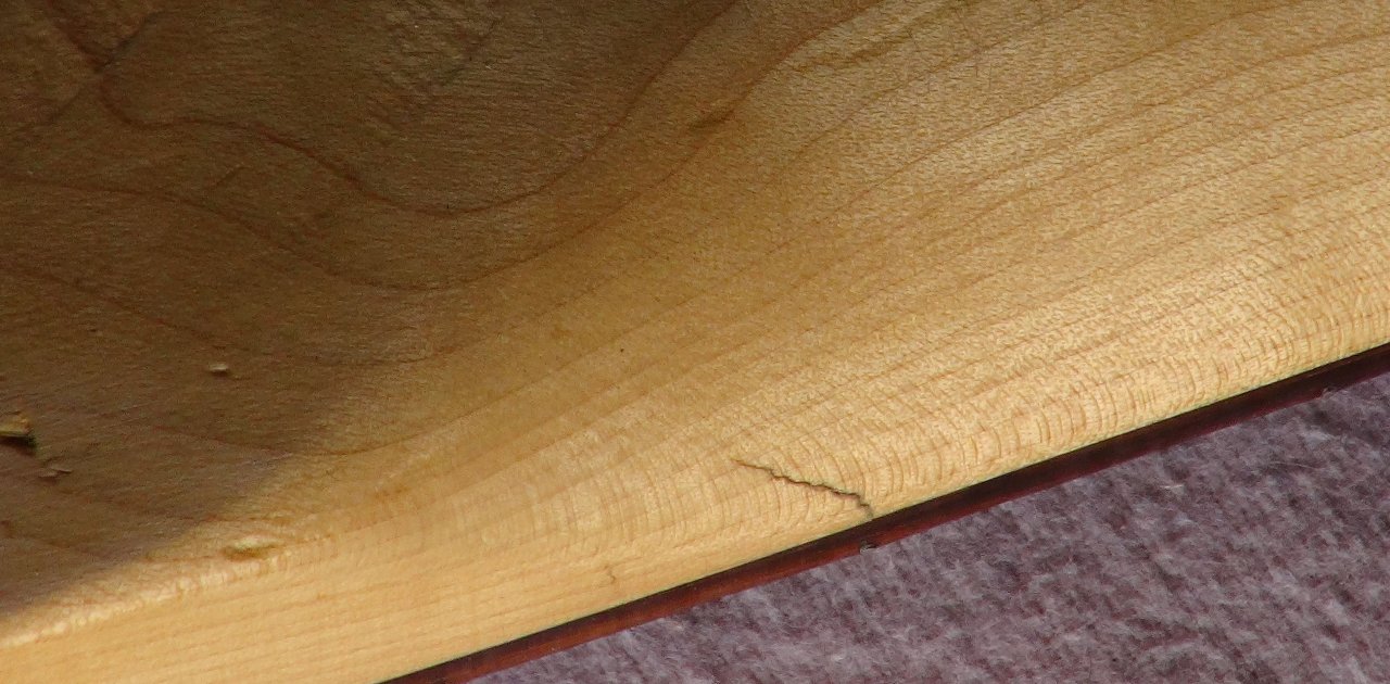

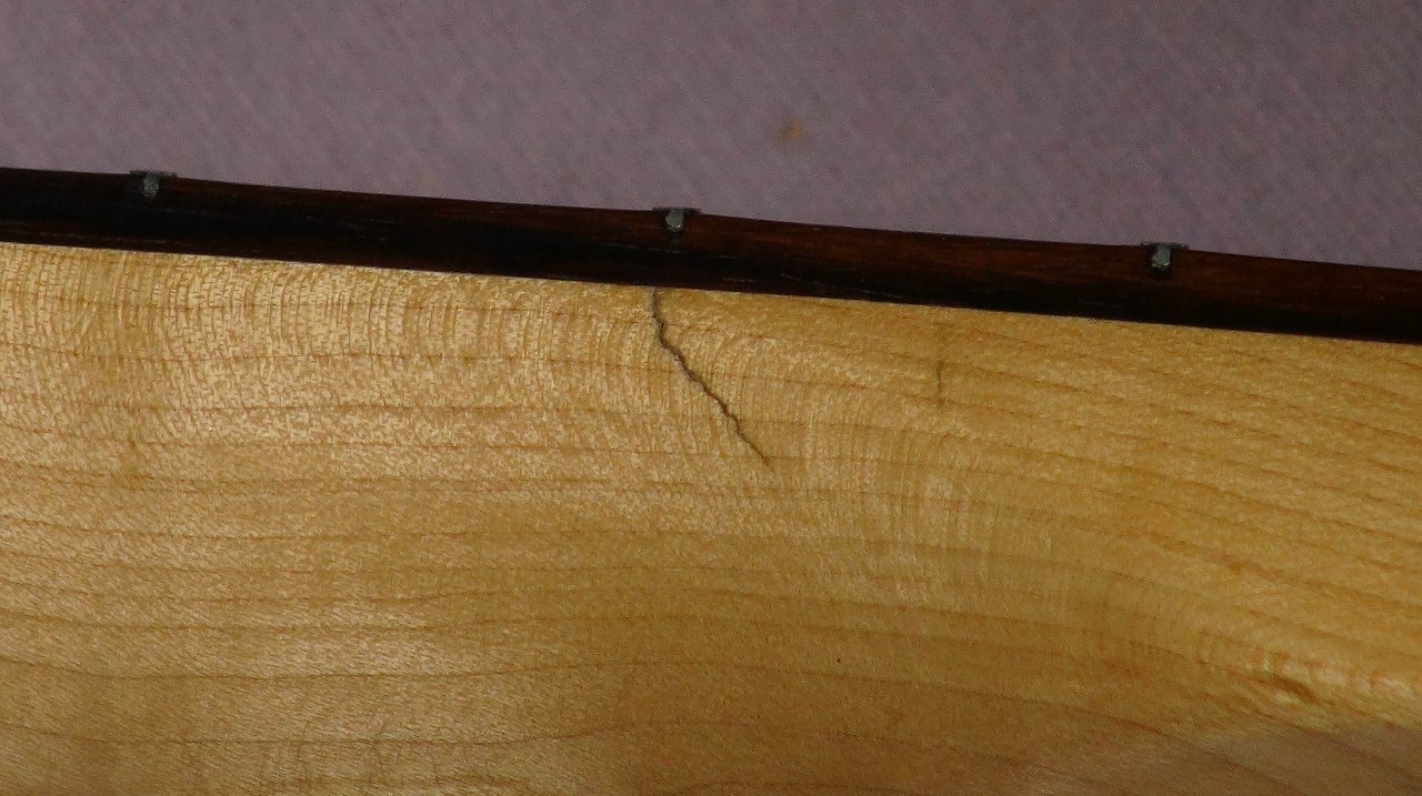

hier sind die bilder vom riss. kriege es leider grad nicht besser hin.
und sorry, es ist der 13. bund. scharren tut v.a. es am 11. & 12. bund, auf der g & d-Saite. lustigerweise sind e&a (auf deren seite ja der riss ist) weniger betroffen.
und sorry, doch kein skunkstripe. aber sonst eigentlich ein sehr schönes stück holz.
wenn nur der riss nicht wäre.
ich war mal beim drogisten und beim DIY-laden. die wollten nichts wissen von knochenleim. das sei völlig antiquiert und deswegen fast nirgends mehr erhältlich. in der nachbargemeinde hat es angeblich aber noch eine old-school-drogerie. da werde ich anfang nächste woche mal vorbeigehen.
der riss ist allerdings so schmal, dass ich noch nicht weiss, wie ich da die kanüle einführen soll, ohne womöglich noch grösseren schaden anzurichten...

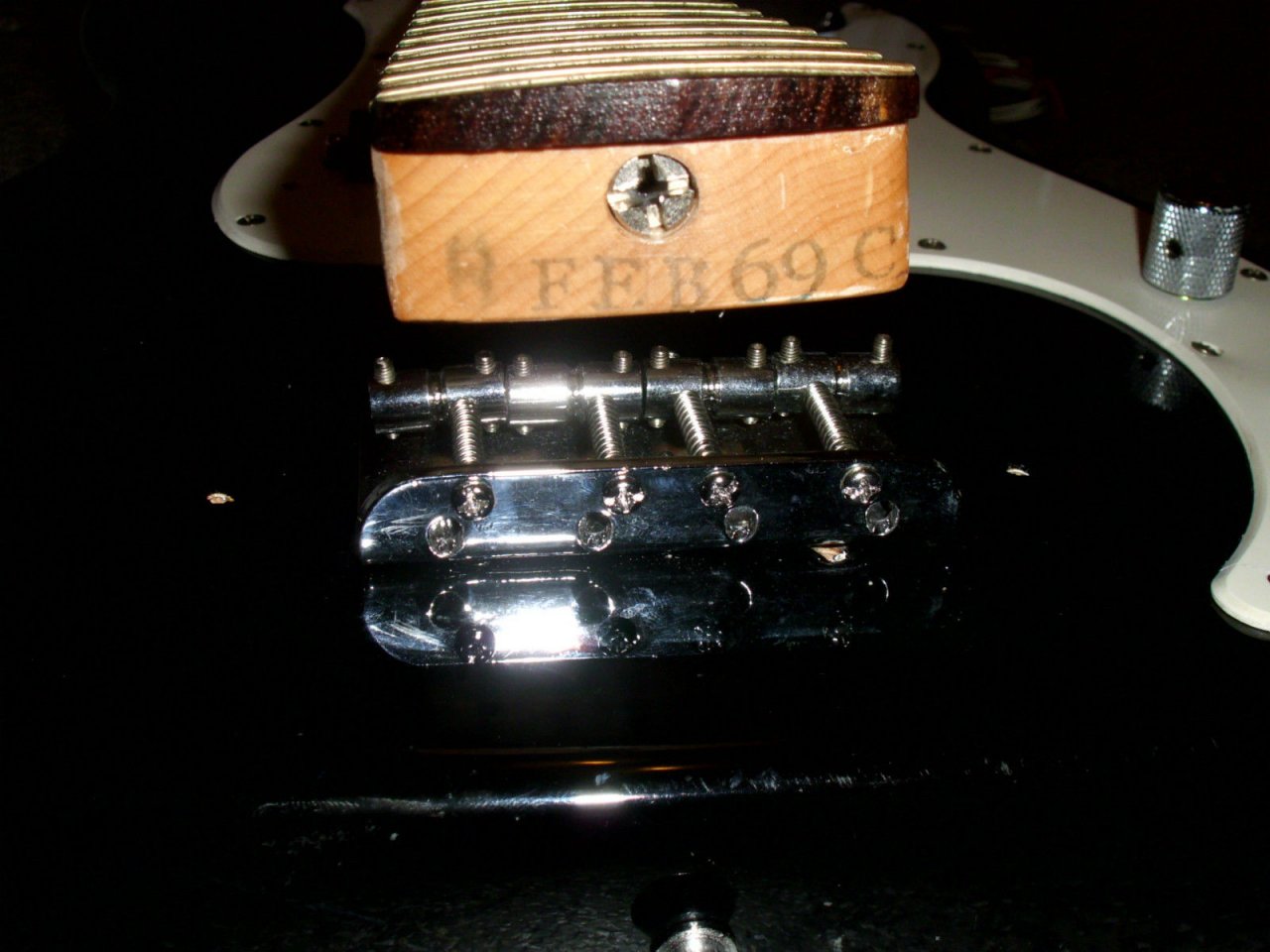

googel mal Knochenleim, 40g, 3,49€ bei ebay.
Versand ist auch noch kostenlos.
ich wollte noch was zu dem Halsstempel sagen :
Die erste Ziffer gibt NICHT den Tag an, ein
US-Amerikaner würde ein Datum sowieso anders
schreiben, sondern das Modell. Das ist vollkommen
ohne System zugeordnet und bei einigen
Modellen geändert worden. Die Stratocaster
hatte mal 2, 22 und dann die 09 usw.
Der Precision hatte aber immer die 5 soweit ich weiss.
Dann kommt der Monat mit 3 Buchstaben, das Jahr
z.B. 69 und dann die Halsbreite, ABC oder D.
Diese Stempel sind legendär, vorallendingen
legendär variantenreich, schlampig und chaotisch.
Buchstaben die auf dem Kopf stehen oder ganz fehlen:
vollkommen normal. Da gibt es alles mögliche.
Dein Stempel sollte grün sein. Aber wenn grün alle
war ( und es 1 Woche gedauert hat bis grün geliefert
wurde), dann gabs mal ein paar Tage blaue Stempel.
Oder garkeine.
Reaktionen: hui

eben und dannn zum stempel. ist schon grünlich. die erste zahl kann man nicht lesen, aber nicht ausgeschlossen, dass das eine 5 ist und dann kommt eben FEB 69 C.
also denke ich: februar 69, und: c-profile (was nach meiner einschätzung zutrifft).
die ganze verarbeitung scheint recht sorgfältig gemacht: saubere bundenden, palisander mit schöner maserung und der übergang hinten vom hals zum headstock ist sehr edel geformt - kommt ganz anders daher als der cnc-chinahals.
holzverfärbung entspricht in etwa der meines 1977-er Fender JB.
fälschung kann es natürlich trotzdem noch sein.

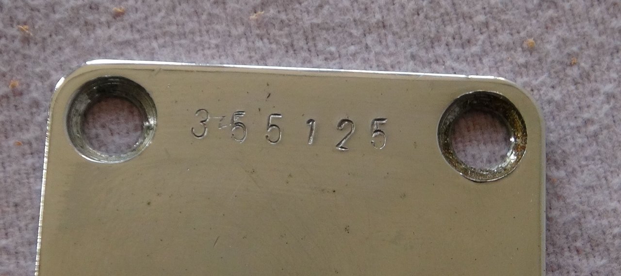

hier im übrigen das bild von der seriennummer auf der neckplate. soweit ich das sehe könnte es mit dem hals datum 1969 und dem bleistiftvermerk in der halstasche 1970 übereinstimmen. nur, wenn ich das herausfinden kann, kommt auch ein fälscher easy an die infos:
