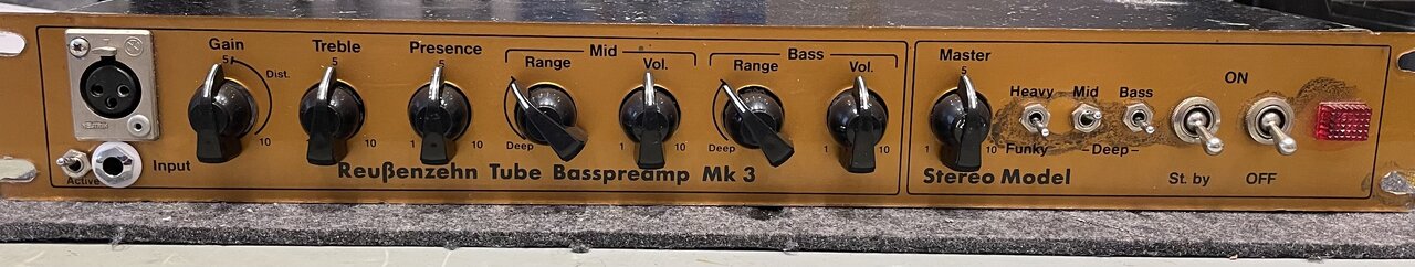

nur die Knöppe, really???
die sind so schlecht nicht. Passen doch besser zur Frontplatte als die Plastikdinger. Chickenheads fände ich da drauf auch nicht sehr chic!
Die alten Knöppe sind schon räudig, die goldenen hatte ich noch. Wenn die sooo schrecklich sind, kommen die alten wieder dran.
Ich würde die drauf lassen. Besser als die ollen schwatten Platiknubbels sind sie allemal. Ablesen kann man sie allerdings nicht so gut.

  • #186
Findest Du Chicken Heads gut oder nicht? Habe ich auch noch…
nein, passen nicht zu den Amp, finde ich. Für Chickenheads muss der Amp aussehen wie ein olles Röhrenradio.
Ich finde die goldenen Knöppes an der Reu gar nicht schlecht.
Reaktionen: Lyons und Bass_Zicke
  • #187
Besser?
Besser!
Reaktionen: tofi1, yhawks, 13ghosts und eine weitere Person
  • #189
Da ist irgend eine Flüssigkeit zwischen die Plexi-Front und das Gehäuse gelaufen und hat die Goldbeschichtung auf der Plexi-Rückseite angegriffen. Nicht reparabel ohne neue Frontplatte.
War so beim Gebrauchtkauf.
Reaktionen: Lyons
