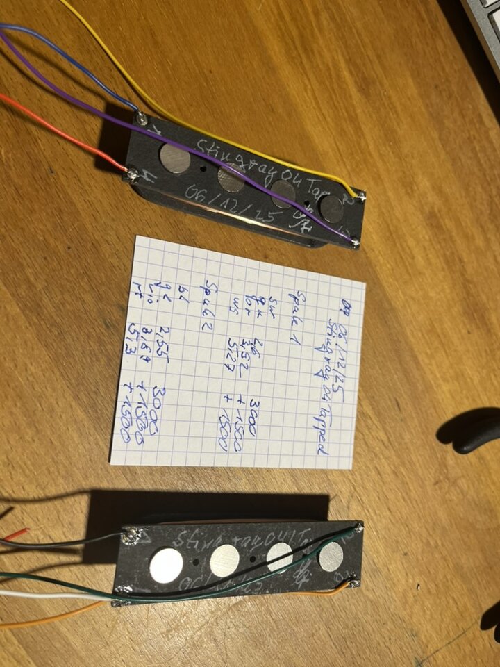

So, der Bridge war eingebaut, bevor ich ihn fertig gewickelt fotografiert habe. Hier der Neck.
Ich bin gespannt, chat GPT behauptet, mit 9 wäre er schon ein wenig Overwound und mit etwas niedrigerer Reso, als ein 62er.
Da das Ziel eigentlich ein 70ies Sound ist, könnte es sein, daß ich noch einen Satz so mit 1000 bis 1500 Wicklungen weniger je Spule baue, dann kommt dieser erste in den Fretless.

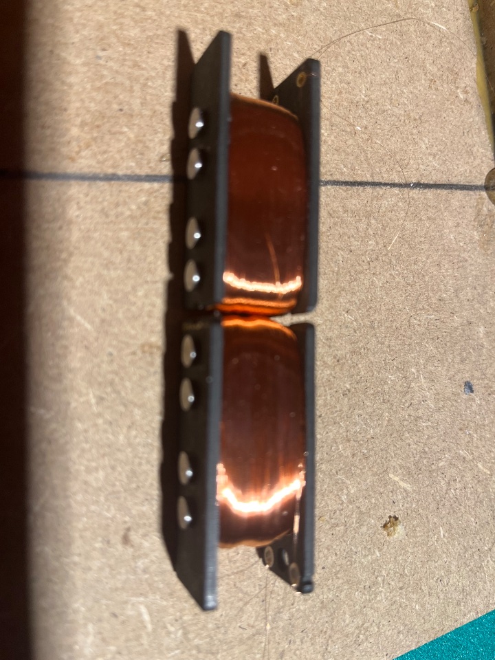

Södele, nochmal einen angezapften, steigt gerade aus dem Wachsbad.
