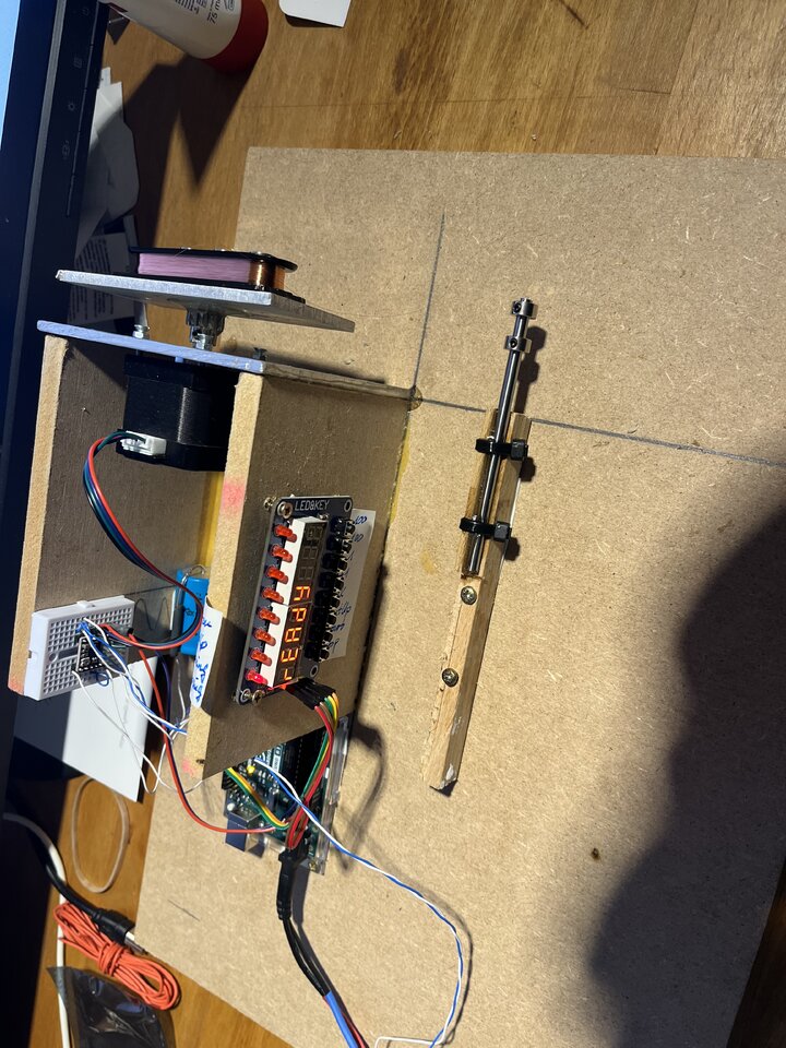

Erster Drahtriss bei ca. 80 Wicklungen, hurra. Ist auch eine fitzelige Konstruktion aber ich löte das zam und wickle weiter. Nagellack zum Isolieren ist im Haus und jede Wicklung zählt ;)
(im Bild: links das Display, daneben die Konstruktion, die das Breadboard im Winkel hält zum Zählen der Unterbrechungen beim Opto-Interruptor, auf dem Turntable die Holzhalterung mit Spulenkörper als Sandwich, vor dem Turntable die Drahtführung. Da hatte sich etwas verhakt (auf kuriose Weise um das Holz gewickelt?!), daher der Riss. Ein neuer konzentrierter Versuch beginnt jetzt dann. Mal sehen, wie viele Wicklungen auf der alten Draht-Spule drauf sind.

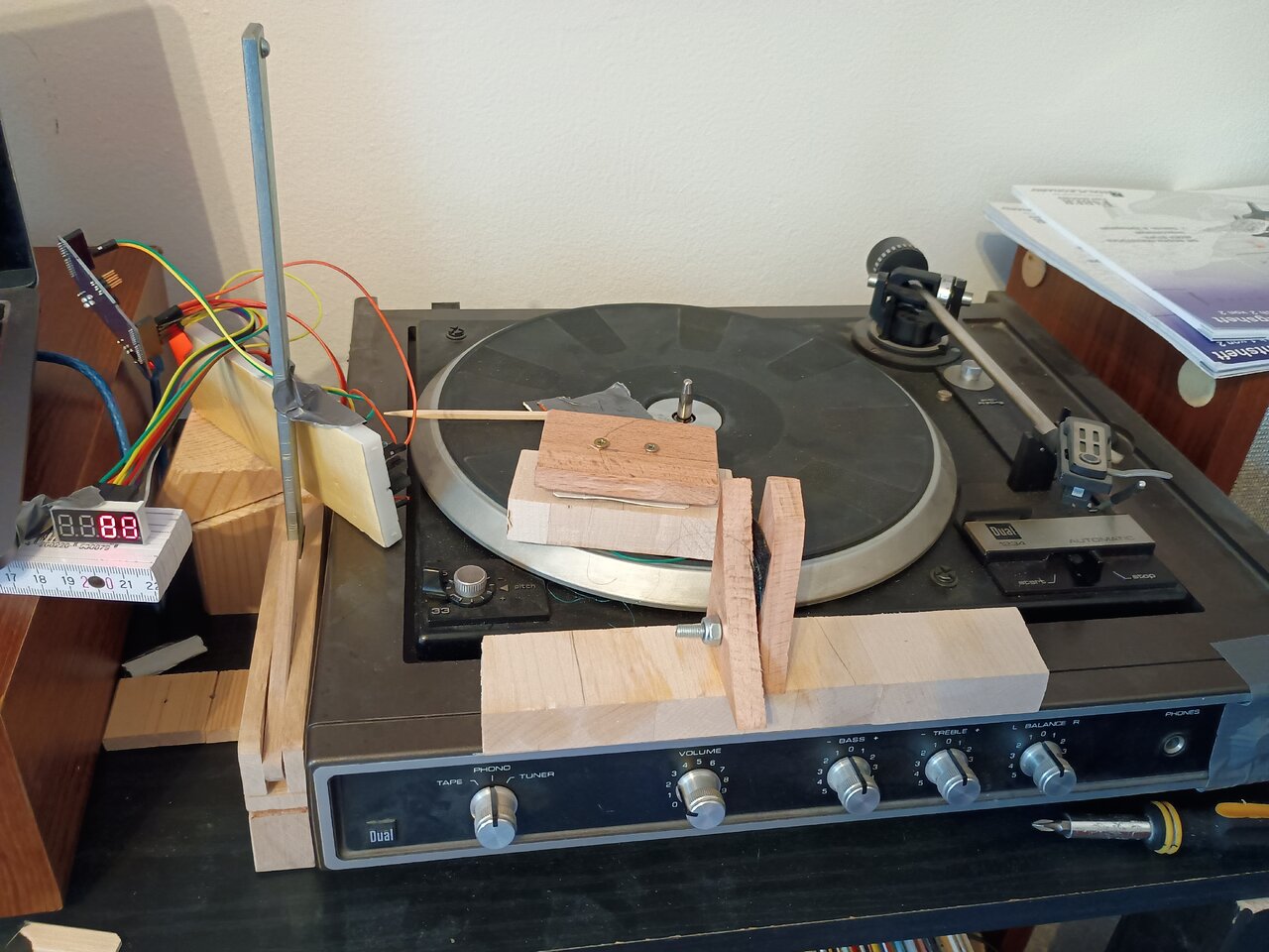

Ok, erster Versuch, bislang hat die Maschine nur den Wickelmotor, die Führung erfolgt manuell. Eine Spule für einen Stingray-Pickup, 4500 Wicklungen mit etwa 3,57 kOhm. Für den ersten Anlauf ok finde ich.
P.S.: noch ein paar Anmerkungen, die Codeanpassungen um Fehlermeldungen wegen des fehlenden Führungsmotors zu vermeiden funktionierte hervorragend mit ChatGPT. Das war übrigens auch eine grosse Hilfe bei der Verdrahtung, denn gerade die Boards für die Motortreiber aber auch die Arduinos existieren offensichtlich mit unterschiedlichen Anschlussreihenfolgen. Und war auch hilfreich bzgl. solchen Fragen wie der optimösen Stromversorgung. Ein einzelnes Netzteil mit 14 Volt hat übrigens gereicht (12V wären noch besser gewesen, waren aber nicht da) den Spannungsregler für die 5V Logikspannung bringt das Arduino Board mit.

  • #39
Sieht super aus!
  • #40
Bin am überlegen, ob ich das Steckbrett noch durch eine Lochrasterplatine ersetze, und insgesamt die Verkabelung etwas solider ausführe. Das hat aber Zeit.
Ein Tipp war übrigens unschätzbar wertvoll, nämlich
Ich habe nochmals nachgeschaut. Folgende Tipps habe ich auf Talkbass bekommen:
"Zieh den Draht am Ende der Spule ab. So bewegt sich die Spule selbst nicht und es kommt nicht zu trägheitsbedingten Drahtbrüchen."
"Wickel den Draht nicht von der Seite der Spule ab. Der Draht würde sich nach ein paar Umdrehungen verdrehen und knicken. Magnetdraht wird vom Ende her auf die Spulen gewickelt und sollte auch vom Ende her abgewickelt werden."
Tatsächlich hab ich die Spule einfach senkrecht auf den Fußboden gestellt, der Draht kommt dann einfach hoch, läuft über die Tischkante und kann direkt mit der hand über die Welle mit den Anschlagsringen geführt werden. Im ersten Anlauf ohne Abriss, so schlecht kann die Lösung nicht sein.
Reaktionen: 13ghosts und walktheline
