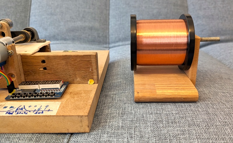

Ein Tipp war übrigens unschätzbar wertvoll, nämlich
Tatsächlich hab ich die Spule einfach senkrecht auf den Fußboden gestellt, der Draht kommt dann einfach hoch, läuft über die Tischkante und kann direkt mit der hand über die Welle mit den Anschlagsringen geführt werden. Im ersten Anlauf ohne Abriss, so schlecht kann die Lösung nicht sein.
So sieht das mit der Spule bei mir aus. Der Draht wird nach hinten abgewickelt (unten sind ca. 5mm Platz), die Spule dreht sich nicht.

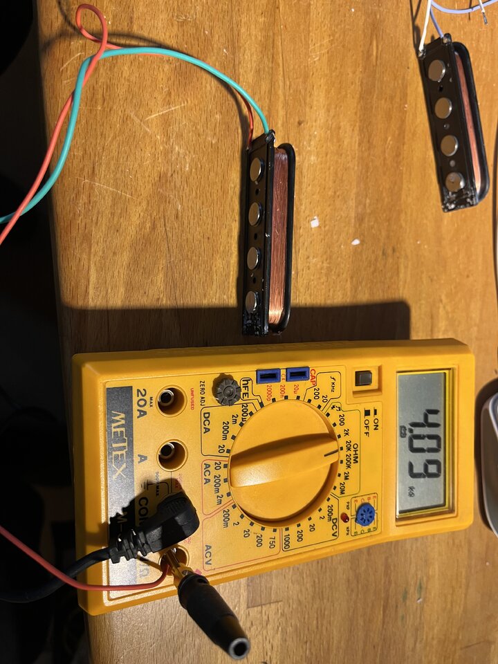

So, auch die zweite Spule ist fertig. Da hab ich tatsächlich einen zweiten Anlauf gebraucht, weil ich irgendwo bei 3-400 Windungen über den Rand raus bin. Insgesamt, sieht man, glaube ich, ist die zweite etwas wuseliger, als die erste, die Position der Führung werde ich wohl noch optimieren. Ansonsten hab ich mich wohl auch im ersten Anlauf etwas vermessen, gewachst und kontaktiert haben die Spulen 4,07 und 4,09 kOhm, sind also für einen Stingray auf der "heißen" Seite. Ich werde wohl noch einen Satz zum Vergleich mit so 3400 Windungen machen, damit die dann bei ca. 3kOhm rauskommen.
Eine weitere Erkenntnis, die Plaste Bobbins taugen eher nicht, auch wenn das im ersten Anlauf so aussieht, als liesse sich das mit dem voreingestellten Abstand prima arbeiten. Dafür muss man beim Löten aufpassen wie hulle, ich hab für den zweiten Versuch ganz normale. "Flatworks", also Fiberplatten, hier, mal sehen, wie sich das so tut.

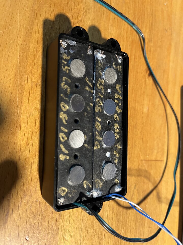

Ich lös mal auf, B ist der Bassculture. Klingt (pun intended) auch in meinen Ohren etwas kultivierter, dezenter, könnte man auch als "verhangener" beschreiben. Mein eigener klingt in meinen Ohren etwas "brachialer".
Neben dem geringeren Spulenwiderstand ist der andere Unterschied, daß der Bassculture mit unten aufgesetzten Magnetplättchen arbeitet, ich nehme an, daß die Polepieces dann einfach Stahl sind. Jedenfalls ist die Flussdichte, soweit es mein Billigst-Gaussmeter angeht, nur etwa halb so hoch, wie bei meinen Alnico 5 Stäbchen.
Erstaunlich finde ich, daß der Pegel beim bassculture nicht nennenswert niedriger ist, obwohl beide Merkmale eigentlich in der Richtung wirken sollten.

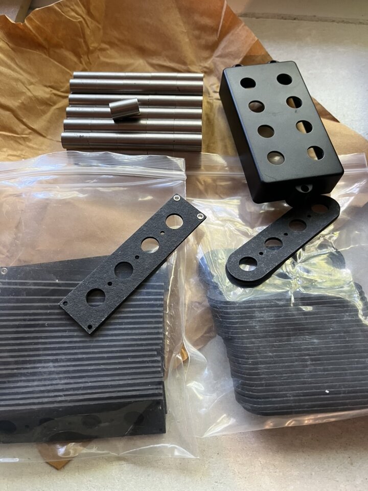

Aus Gründen, die wir Anfangs des Fadens hatten, hab ich mal nach anderen Quellen für das Magnetmaterial im MM Format gesucht. Stephen von Nebula hat da was organisieren können, allerdings mit Mindestabnahme von 100 Stück. Das ist also genug für ein Dutzend Pickups. Und ausserdem passendes Flatwork gelasert. Die Gehäuse stammen von Alibaba.
Wenn ich also demnächst die Inspiration habe einen Stingray Pickup zu bauen, das Material ist da :D

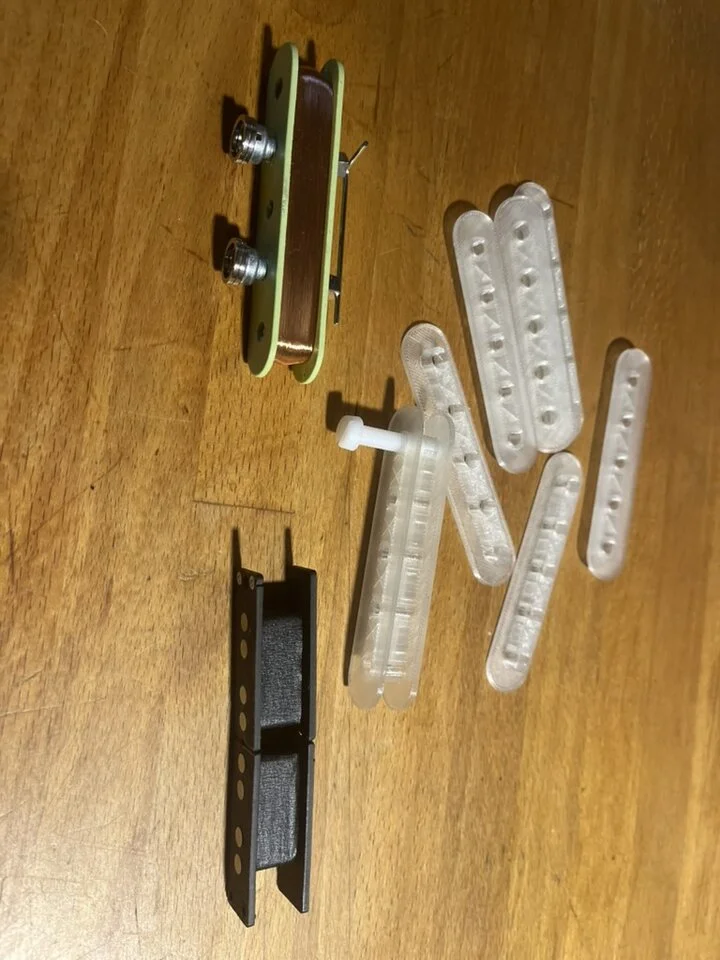

So ist das mit Hobbies und Inspiration. Eigentlich standen jetzt erstmal 5-saitige Kopieen meiner Kent Armstrong Humbucker auf dem Zettel. Die Wickelkerne hat mir ein freundlicher Nachbar 3D-gedruckt. Aber auf dem Schleswig-Holstein-Bassic Treffen hat mir @BergiaBurns mit seinem Anfang 70er Jazzy inspirationsmässig dazwischengefunkt, also müssen eben mal zwei "defekte" (@krysh ) Jazz-Bass-Tonabnehmer her.
Also möglichst locker gewickelt, und kein Wachs oder sonstiges, damit sie richtig schön mikrofonisch sind. Aber bitte nur mikrofonisch, nicht brummempfindlich, also doch keine echten Repliken, sondern Side by Sides.
Mehr als 9000 Wicklungen passen da nicht wirklich zwischen die D und A-Saite, was für etwa 4k pro Teilspule gut ist, was mit zusammen 8k wohl ziemlich genau dem Vorbild entsprechen sollte. Also nix Overwound, sondern eher dezent. Alnico 5 und AWG42, allerdings PU beschichtet.
Bridge ist fertig und funktioniert grundsätzlich. Der Praxistest mit Band etc. wird noch eine Weile dauern.
