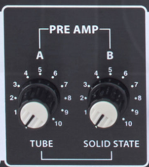

Ich glaube Gain könnte ich mehr reindrehen, wenn der Amp an einer Box angeschlossen wäre. Über mein derzeitiges Setup mit Line Out-->Mischer-->Kopfhörer habe ich da irgendwie kaum Spielraum. Um das zu verdeutlichen: So sieht das ja bei meinem Amp aus, einen klassischen Gain Regler gibt es nicht:
Wenn ich den Amp an die Box anschließe (ging bis jetzt nur einmal testweise, sonst kündigt mir leider der Vermieter), dann hatte ich die Regler so bei 2 oder 3 und den Master auf 2. Das war hier in meinem kleinen Zimmer schon sehr laut.
So wie ich den Amp jetzt an dem Mischer zum Kopfhörer spielen angeschlossen habe, steht "Tube" auf 7 und Solid State auf 5. Und auch wenn ich das noch weiter erhöhe passiert da fast gar nichts. Also tatsächlich so gut wir 0 DB Signal Verstärkung. Der Master Regler wird bei LineOut dann ja eh deaktiviert.
