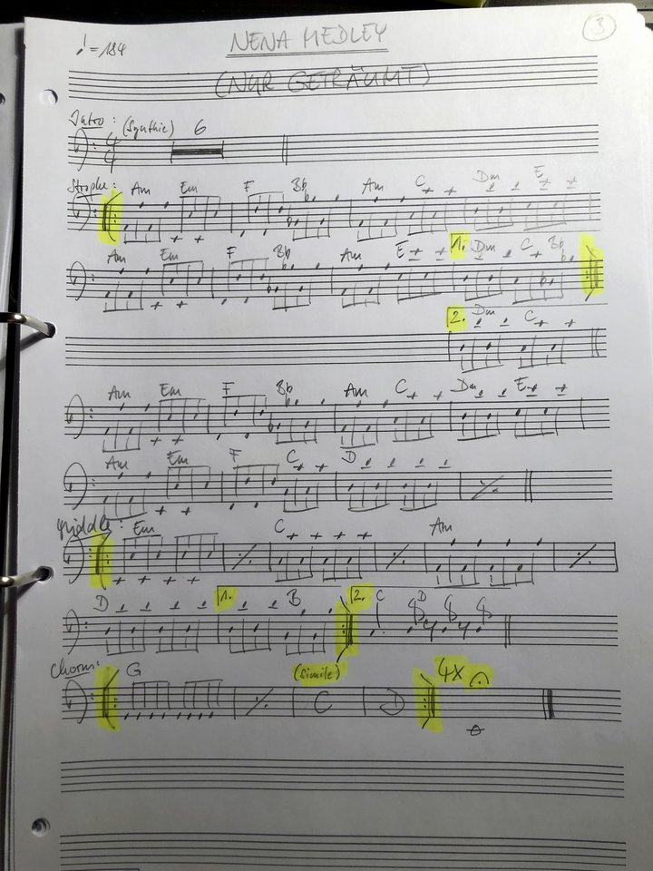

  • #45
Ich musste mir gerade etwas raushören und dachte dabei an diesen Thread - bei dem Tempo ist das schon nicht so ganz ohne…
Aber ich habe noch einmal ganz bewusst darauf geachtet:
Ich spiele tatsächlich konsequent die tiefe Note mit dem Zeigefinger und die hohe Oktave mit dem Ringfinger Mittelfinger (natürlich! s. übernächster Post!)

  • #51
Moin in die Runde,
so mache ich das... vielleicht hilft es dem ein oder andern:
Reaktionen: Roi Michel, josy, Stefan E und 3 andere
  • #52
Super Handschrift! Chapeau 👍🏻😊
