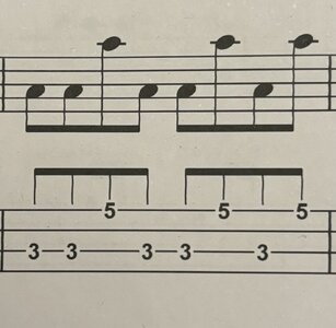

Moin
Bin Anfänger und über gerade das abgebildete Zupfschema.
Normalerweise liegt der Daumen, wenn E und A-Saite angeschlagen werden, auf dem Pichup, beim anschlagen der G-Saite zwischen der E & A Saite.
Bei einem schnellen Wechsel, wie abgebildet, lohnt das den Daumen mit zu wechseln oder lasse ich ihn besser immer auf dem Tonabnehmer? Noch kann ich mir beides angewöhnen.
Was ist die saubere Spielweise?

Slap-popp das mal.
Reaktionen: orgeloli
gibt bestimmt befaehigte basslehrer ich bins nicht aber ich wuerde da den daumen nich mitnehmen
Reaktionen: rumblebird2 und EADG
Mein Daumen geht automatisch zum Abdämpfen auf die E Saite, da die sonst mitschwingt.
Probiere es aus.
Reaktionen: Vint
Moin, es gibt grundlegend 2 Techniken:
Angelegter und freier Wechselschlag.
Beim angelegten, bleibt der Daumen auf dem Tonabnehmer und Zeige bzw. Mittelfinger stoppen an der nächst dickeren Saite, beim freien Wechselschlag wandert der Daumen mit und liegt auf der nächst dickeren Saite auf (Tonabnehmer bei der E-Saite), Zeige und Mittelfinger bewegen sich zur Handfläche.
Liebe Grüße, Felix
Reaktionen: DeepThroat, Chris65, ArthurDent und eine weitere Person
Wo bleibt der Daumen​
am Plektrum :)
Reaktionen: touchdown, franzmann, bassilisk und 9 andere
Danke für Eure hilfreichen Antworten.
Vom Slap-Pop lass ich erstmal die Finger. Ich habe dann wohl den freien Wechselschlag gelernt (siehe oben).
Mein Gedanke war, wenn ich die Noten als Achtel spiele und nur vereinzelt auf die höheren Saiten springe, lohnt es den Daumen mitzunehmen und erspare mir das dämpfen mit dem Daumen. Wäre dann, wie EADG schon schrieb, ökonomischer.
Ichs denke aber, alleine schon aus didaktischen Gründen, sollte ich den Daumen als Anfänger mitnehmen.
  • #10
...also.... grundsätzlich ja......
...allerdings habems Bassisten gern gemütlich.
Dein Beispiel is jetzt genau der Fall, wo ich jedenfalls den Daumen da lassen wurde wo er gerade ist.
Entweder PU oder E Saite.
Weil...es geht immer ums Dämpfen.
Die E saite dämpfst du mit den Fingern die die A Saite anschlagen (Pizzicato).
Die A saite dämpst du mit der Greifhand.
Viel wichtiger ist hier das die Noten auch nir so lange klingen wie sie sollen ( Finger abheben... dämpfen)
Die D Saite bekommst du ruhig sowihl mit der Greifhand, als auch wieder bei den Pizzicatoschlägen auf der G Saite.
Und die G Saite dämofst du sowohl mit rechts als auch mit links.
Solch figuren werden meist etwas schneller gespielt......ob dann da noch zeit für den daumen ist?
Üb mal Tonleitern oder sowas, da kann man den Daumen und dessen bewegung gut einbinden.
Ach so...auch wenn ich schrieb das sowas schneller gespuelt wird....langsam üben ist manchmal richtig gut.
Und dann......Notation fur miderne Musik.....die Phrasierung wird da nicht so genau genommen......spiel die viertel mal als achtel gefolgt von einer pause das bringt das Ding zum grooven.

  • #11
Ja. Später wandert er dann mit wie von selbst und wenn er mal faul sei will und auf dem PU bleiben möchte, ist das dann auch o.k.

  • #12
Es kommt auch auf das Stück und den Bass an. Meist spiele ich B und E mit dem Daumen, A, D und Gsaiten mit den restlichen Fingern.
Beim Kontrabass bleibt der rechte Daumen zum abstützen am Griffbrett.

Ich bin ja auch Anfänger, und ich hab keine Lehrer...
Für mich ist der Daumen sehr wichtig, zu schade um nur am PU zu kleben.
Ich sehe die Regeln wann der Daumen wo sein muss etwas lockerer. In dem Beispiel würde ich ganz klar den Daumen auf der E-Saite ruhen lassen.
