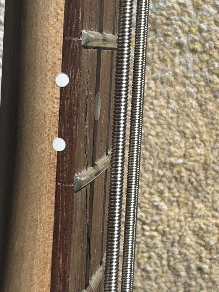

Ich habe heute früh beim Üben einen Riss (?) im Griffbrett entdeckt.
Das ist natürlich Scheiße. Deutet auf ein Riß im Holz hin, der bereits vorhanden war und beispielsweise durch klimatische Veränderungen (Temperatur/Luftfeuchtigkeit) aufgeht. Spricht für die Verarbeitung von schlecht abgelagerten Hölzern. Darf bei einem Squier nicht passieren und ist ein klarer Garantiefall. Da du gebraucht gekauft hast, sind entsprechende Ansprüche schwer anzumelden.
Eine Reparatur beim Gitarrenbauer lohnt in dem Fall nicht. Wenn dich der Riss stört oder noch weiter hebt, ist das Ding ein Fall für die Wand als Dekoration ...
Das sieht aber sehr nach mechanischer bzw. zugefügter Beschädigung aus.
Kann natürlich auch sein ...
BTW bei der Saitenhöhe kann man ja Limbo drunter durchtanzen.
Ist mir auch aufgefallen. Hat dein Basslehrer nix dazu gesagt? Würde ich jetzt aber mal erwarten!

Mechanische Einflüsse kann ich fast ausschließen. Macken oder irgendwas hat er keine, zu Hause steht er im Wohnzimmer in einem Ständer und das Rein und Raus vom Auto in einer gepolsterten Tasche wird er ja wohl überleben. Sprich, er ist mir nicht runtergefallen und irgendwo angeschlagen habe ich ihn auch nicht.
Tatsächlich macht sich in mir gerade ein anderer Gedanke breit. Ich habe das Set ja gebraucht erstanden. Der Preis von 130,- (neu knapp 300,-) war schon fast irgendwie zu günstig… Evtl. war der Riss schon vorhanden und ich habe es nicht gemerkt?

Von den Fotos her würde ich sagen, dass das Griffbrett gut mal ein paar Tropfen Öl gebrauchen könnte ... vielleicht schmiegt sich dann der Riss auch wieder besser ein ....
Ansonsten: Ja, war wohl ein gebrauchter Günstig-Bass, da tauchen halt dann nach einigen Jahren ein paar Defizite auf ... als Backup kannst Du ihn auf jeden Fall behalten ...

Aber mal was anderes. Ich habe heute früh beim Üben einen Riss (?) im Griffbrett entdeckt. Sieht zumindest nach einem aus und der war vorgestern definitiv noch nicht da. Wenn man mit dem Finger drüber fährt, merkt man auch, dass das Holz leicht hochsteht.

dieser riss im griffbrett ist nicht zwingend ein totalschaden. ich würde mal die saiten runtermachen und den riss mit dünnfüssigem sekundenkleber füllen. wenn dieser ausgehärtet ist, kannst du denüberstand mit einer rasierklinge abschaben und mit 600er schleifpapier glätten. danach ölst du mal dein griffbrett. ein paar tropfen genügen. nach ein paar minuten einwirkzeit gut abreiben.
es sieht so aus, als ob du dich auch um die halskrümmung kümmern müsstest. vielleich ist ein netter bassicer in der nähe, der dir dabei helfen kann und dir zeigt, wie es geht. und sonst gibt es auch dazu videos.

Auf den Bildern sieht das nach einer sehr hohen Saitenlage aus - das solltes Du in jedem Falle ändern (oder ändern lassen).

Ich kann die Saitenlage auf den Bildern nicht erkennen. Aber das Einstellen ist ja nicht schwer.

…ich meinte die Saitenlage des Bestandsbasses des Threaderstellers…, da tut man sich gerade als Anfänger unnötig schwer.
