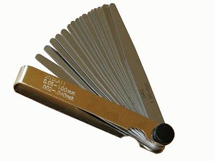

Und bevor du weiter mit irgendwelchen Schätzeisen herumwurstelst,
kaufe dir bitte im Autozubehör eine Fühlerlehre für schlappe 3 Euro :
Ok. Fühlerlehre wird morgen gekauft.
