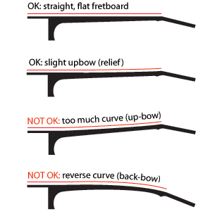

Hier nur als Beispiel:
Man sieht, das die letzten hohen Bünde vom Halsstab nicht mehr verändert werden. Der Hals biegt sich erst später/zu den tiefen Bünden hin...
...sind die Reiter tiefstmöglich eingestellt bei gegriffenen hohen Lagen, kann ich nicht tiefer. Egal was an der Halsschraube gedreht wird.
Sie können schlimmstenfalls zu tief für das restliche Setup sein, aber das hab ich noch nicht erlebt.
Wenn es schnarrt beim greifen der tiefen Lagen, dann doch auf den direkt benachbarten Bünden und nicht in den hohen Lagen... Also ìst der Hals zu gerade... ergo: Halsstab verstellen... ;) ....und nicht die Reiter

Rein statisch betrachtet vollzieht der hals schon eine Biegeparabel/Hyperbel, deren Scheitel genau in der Halsbefestigung liegt....auf grund des geringen Momentabstandes der Zugkraft der Saiten könnte man auch von einem Stabilitätsproblem sprechen. ->also insofern erhöht die Biegung der Halses schon die Saitenlage in jedem Punkt (ich weiß jedoch, dass der Trussrod nicht über den ganzen Halsbereich wirkt!)
die Saiten auf der Abbildung folgen ja lustigerweise dem Krümmungsradius des Halses, schon klar dass sich da nichts an der Saitenlage verändert...
