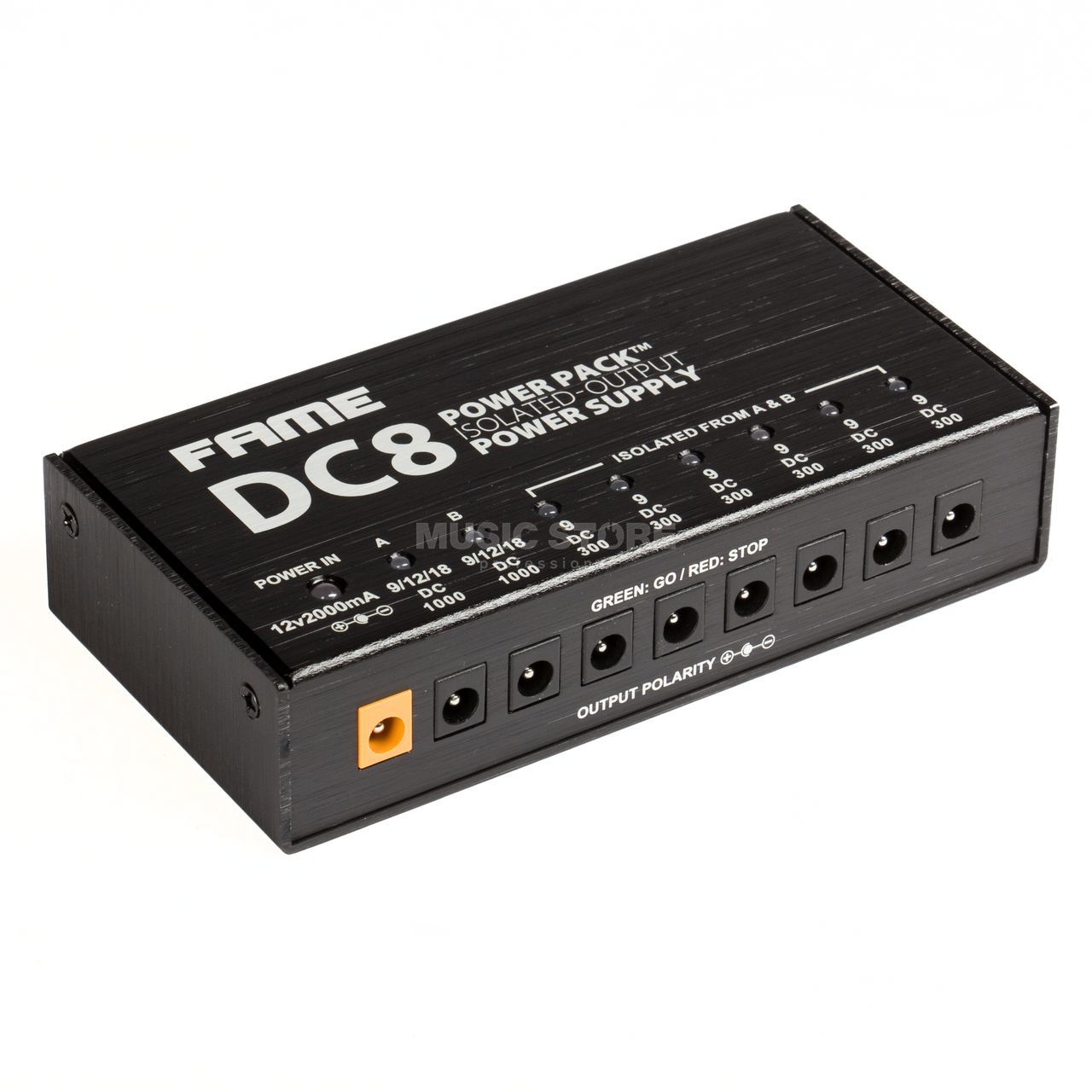

einzelgalvanisch getrennt? Welches Netzteil ist es denn?
Moin,
ich hab ein FAME DC 8, das ist "isoliert" also denke ich galvanisch getrennt. Mit dem hatte ich noch nie Probleme.

Das Fame DC 8 hat 2 Galvanisch getrennte Blöcke,
Block AB und Block 6xRest.
Daher kann A in B einstreuen und die 6 anderen Ausgänge können auch ineinander einstreuen.
Ist bei meinem Palmer PWT 08 gleich.
Also kann es durchaus sein das sich die Pedale gegenseitig gestört und beruhigt haben.

Fretlenten war letztens mit seiner Effektkiste bei mir....das Fame ist ein neues Modell, baugleich mit dem HB ISO Pro2.....da sind alle Anschlüsse einzeln galvanisch getrennt.
Mit dem ISO Pro hatte ich auch noch keine Probleme, dabei hab ich auch ne Zicke an Board.
