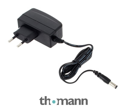

Morgen kommt zufällig ein neues Netzteil von Thomann. Das hat bei meinem B7K Ultra sehr gut funktioniert. Wäre gut wenn das helfen würde.

Das Netzteil was er mitgeschickt hat ist tatsächlich auch ein 9 VDC hat aber nur 660mA Output. Das von Thomann bei jedem Darglass Produkt verlinkte Netzteil hat 1000mA Ausgangsstrom

Also heute kam das Netzteil von Thomann welches bei allen Darkglass Produkten verlinkt ist.
Angeschlossen und ausprobiert: Es hat alles geklappt. Nur wenn die Leiste der Gain Reduction komplett runtergegangen ist kann man ein leichtes fiebsen wahrnehmen welches aber sofort verschwindet sobald man die Saite anspielt.
