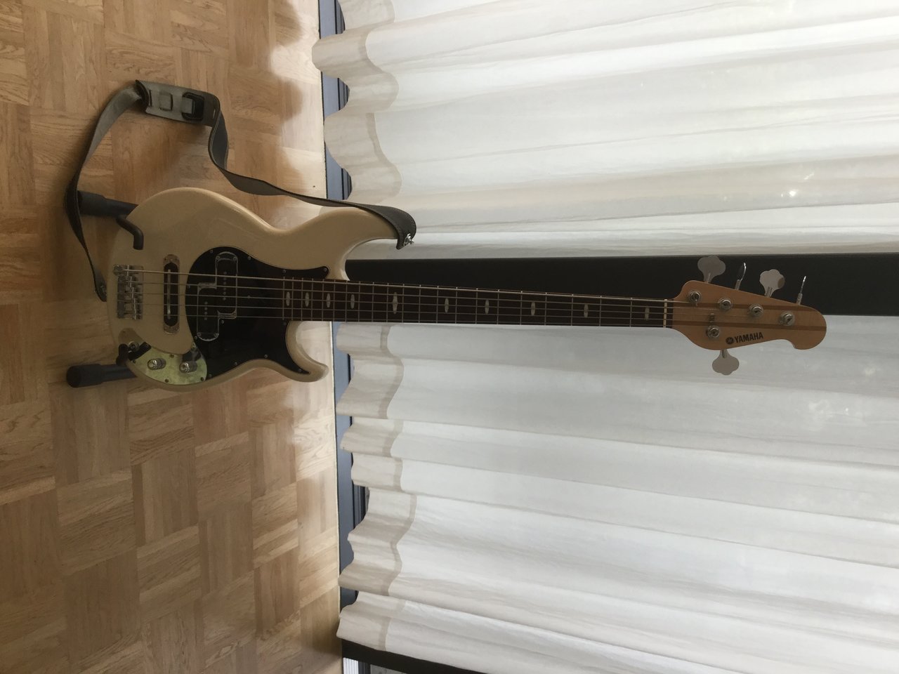

Tach zusammen. Seit knapp einer Woche bin ich nun glücklicher Besitzer des o.g. Instruments. Es ist meiner erster 5 Saiter und abgesehen von den zu erwartenden Umstellungsproblemen wg. der 5. Saite bin ich auch nach der ersten Probe echt happy mit dem Teil. Toll verarbeitet, (mögliche) Saitenlage top, differenzierter, druckvoller Sound der sich super durchsetzt und das alles zum günstigen Preis... Was ich mir jedoch wünschen würde, wäre eine etwas flexiblere Elektronik. Hat vielleicht jemand von euch seinem BB einen Pickup-Blend spendiert? Wie sind die Erfahrungen damit? Das größte Manko ist aber das doch beträchtliche Gewicht von 4,6kg, das zudem mit einer ordentlichen Kopflastigkeit einhergeht. Daher meine Frage in die Runde: Kann mir jemand leichte, qualitativ hochwertige Mechaniken empfehlen, die optisch möglichst nah an den originalen sind? Besten Dank für eure Tipps und einen schönen Restsonntag!

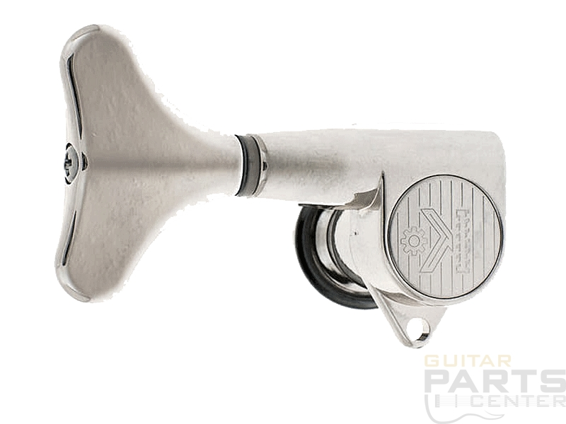

Mechaniken hab ich gegen Schaller ausgetauscht, beim 424 ist das so ne Sache wg der Bohrung, beim 5er kenne ich micht nicht aus

Optisch passende gibts von Hipshot -
die sind nicht ganz billig.
Von Kluson gibts sehr gute, viel billiger,
schauen halt so aus .
Die nur nicht passen. ;-)
Genau passende von Hipshot und Co gibt´s nicht, ich hab auf zwei Bässen Sandberg Tuner drauf, das sieht einigermaßen aus.

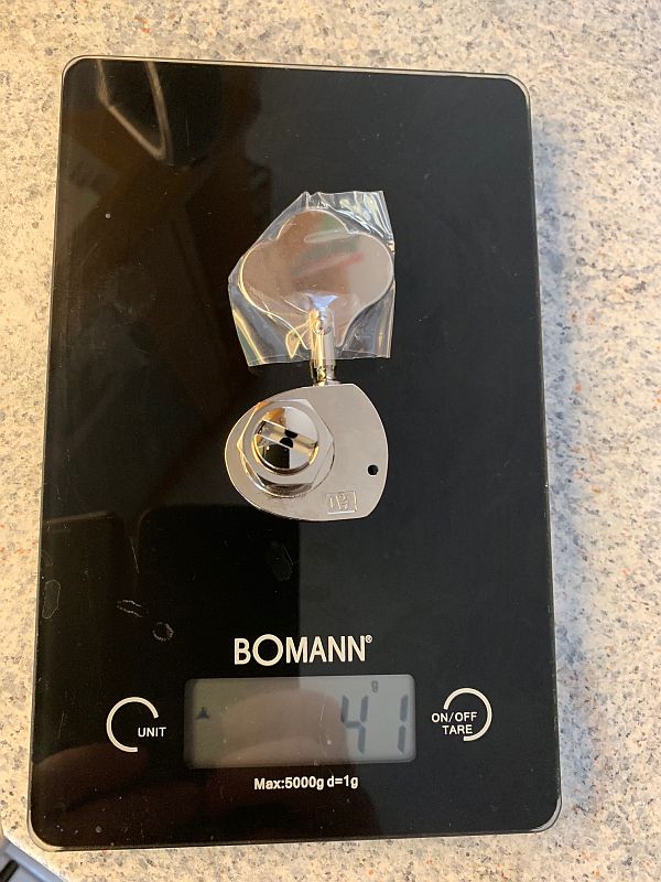

Die Sandberg-Mechaniken kann man ganz normal bestellen. Ersparnis dürften so 40g/Tuner sein, also mindestens 200g insgesamt. Mit zwei Potis geht weder VVT noch VBT, da muß schon ein drittes Poti her. Lässt sich ja statt 3Weg-Schalter einsetzen. PJ haben oft mit Pegelunterschieden zu tun. Wenn ich bei meinen Yamahas mit Deiner PU-Bestückung die Klinge am Steg nah an die Saiten bringe und den anderen normal justiere finde ich das ganze ziemlich ausgewogen. So ausgewogen, daß ich meistens den Schalter drinlasse, obwohl ich eigentlich auf Potis schwöre... 😁
Wo gibts die Sandberg tuner ?

Ich hasse Kopflastigkeit und die Sandbergmechaniken sind die Rettung. Sehr gute Qualität die Dinger.

Super, danke für den Tipp, damit werde ich mal in Ruhe beschäftigen. Am Wochenende baue ich mal eine Mechanik aus und vermesse sie mit dem Meßschieber. Dann weiß ich genau was ich brauche und ob mein aktueller Favorit, Gotoh GB 640, passt. Die kommen den Originalen am nächsten... Ansonsten werden es wohl die Sandbergs.
