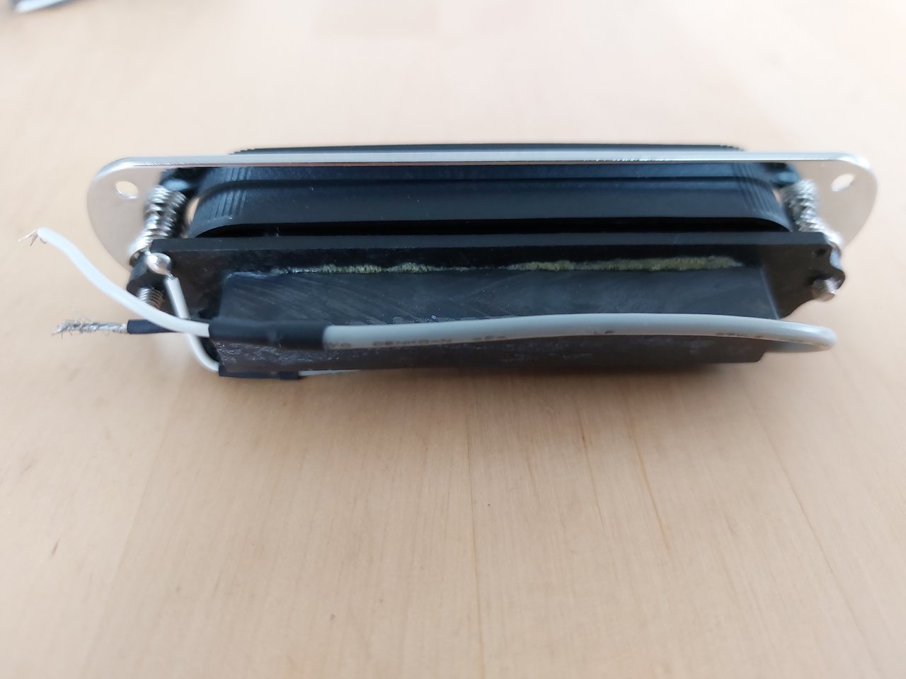

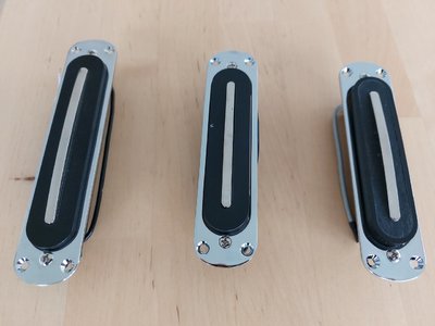

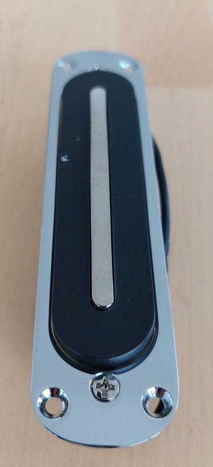

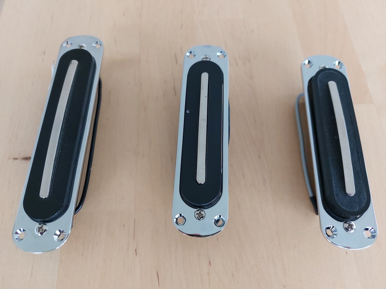

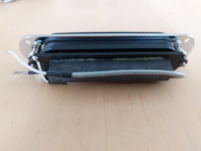

  • #3.224

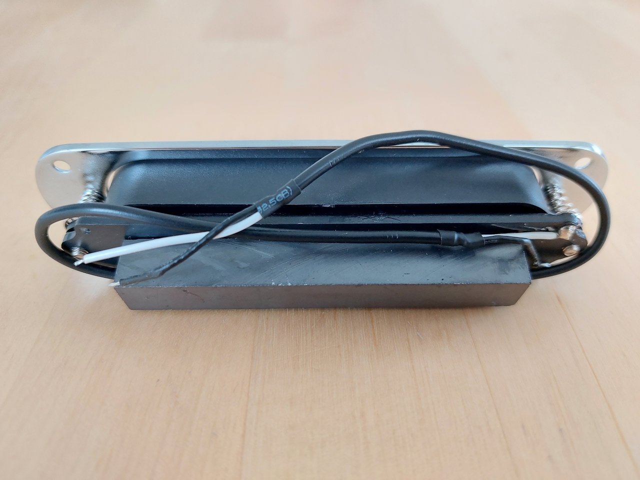

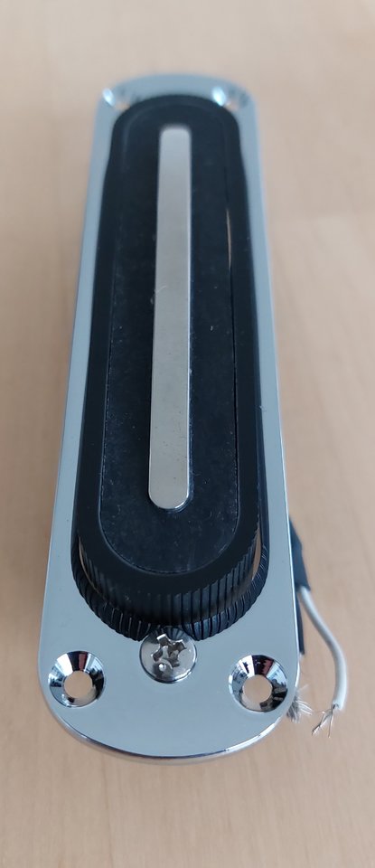

Hier mal ein paar Bilders. Der für den 1024/1025 ist identisch mit dem 2024/2025, hat eine andere Kappe und Vulkanfiber-Platten, wo der für den 414/424 Plastik hat. Magnetmaterial ist bei allen Keramik.

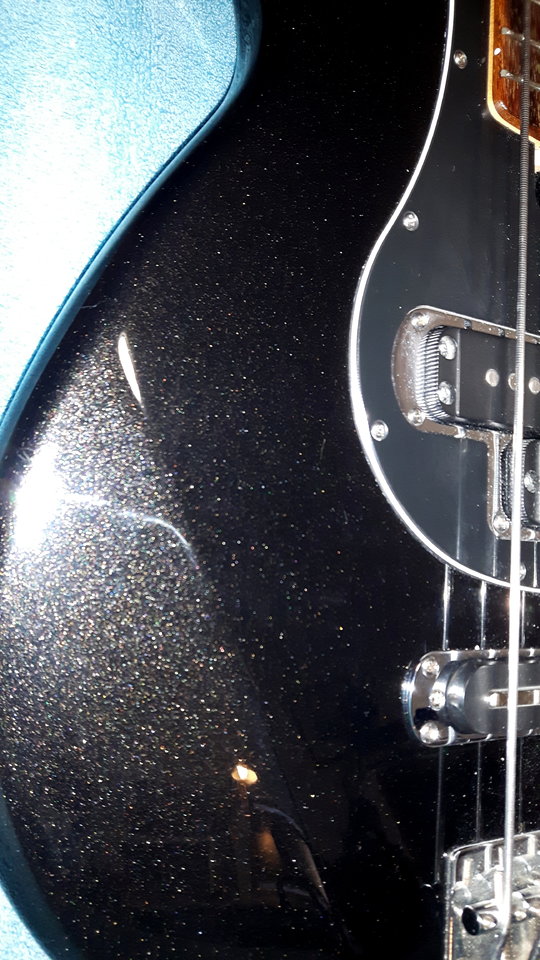

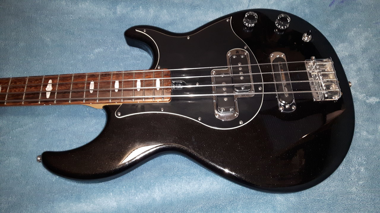

ohne fotos keinen bass...
ich habe bisher nur mal eine kurze zeit einen BB 300 gespielt, den ich persönlich nicht wirklich als gut empfunden habe, aber das is ja geschmackssache. der hier überrascht mich dann doch, denn der hat wirklich einen extrem hohen output bei zeitgleichem fetten bassfundament. selbst der bridge PU ist noch wirklich gut unterfüttert. im ungleichen vergleich (BB hat flats und der SUB hat rounds) mit meinem SUB hat er sogar mehr fundament als der SUB trotz aktiv und bässe voll rein. mag natürlich an der PU position liegen, logo, aber hätte ich nicht erwartet. waarum nun trotzdem dieser bass? der Ibanez blazer war eeben eine baustelle, der hier ist bis auf die PU geschichte "fertig" gewesen für die abdeckung: Preci style sound und PJ. mehr wollte ich nicht.
mir gefallen aber die BB 414 / 424 bässe doch erstaunlich gut. auch weil sie eine eigenständigkeit gegenüber F. haben. die neue serie, hat wieder klassische PUs, das finde ich schade, denn diese hier können sich echt sehen / hören lassen. egal.. ich schwafel und hab eh keine ahnung.... :bier:

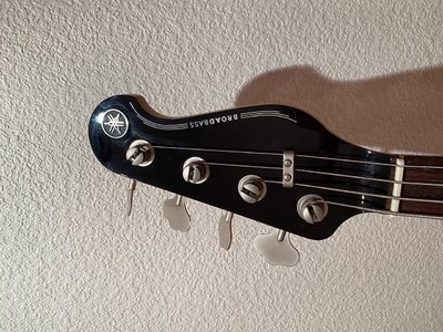

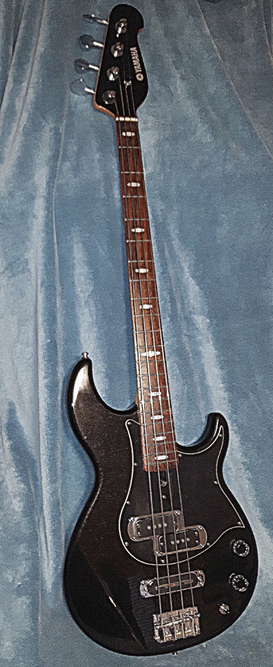

Hallo zusammen,
bevor ich ihn in die Kleinanzeigen (das gemeine Volk) setzte, möchte ich ihn zunächst hier (Kenner) anbieten:

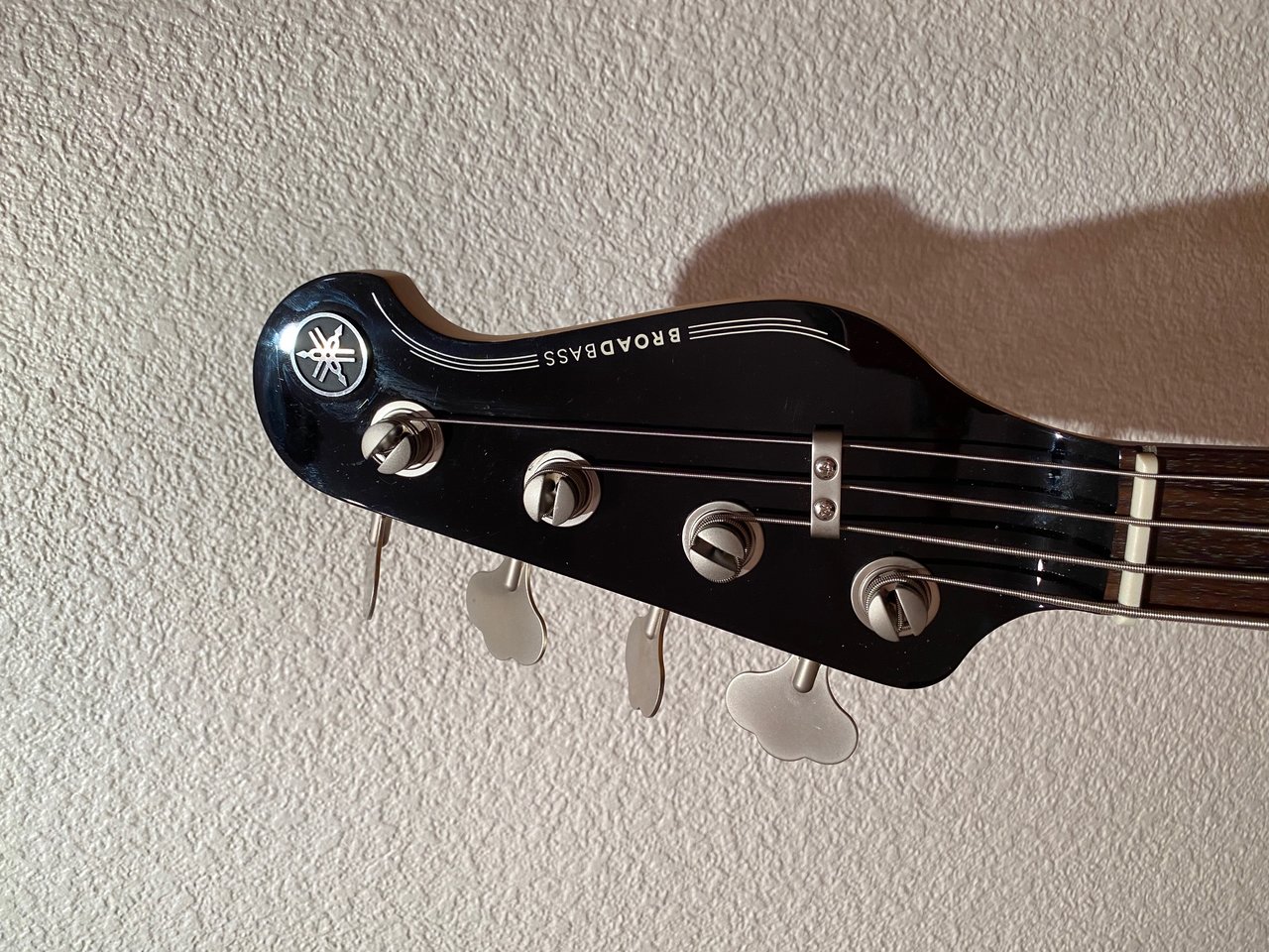

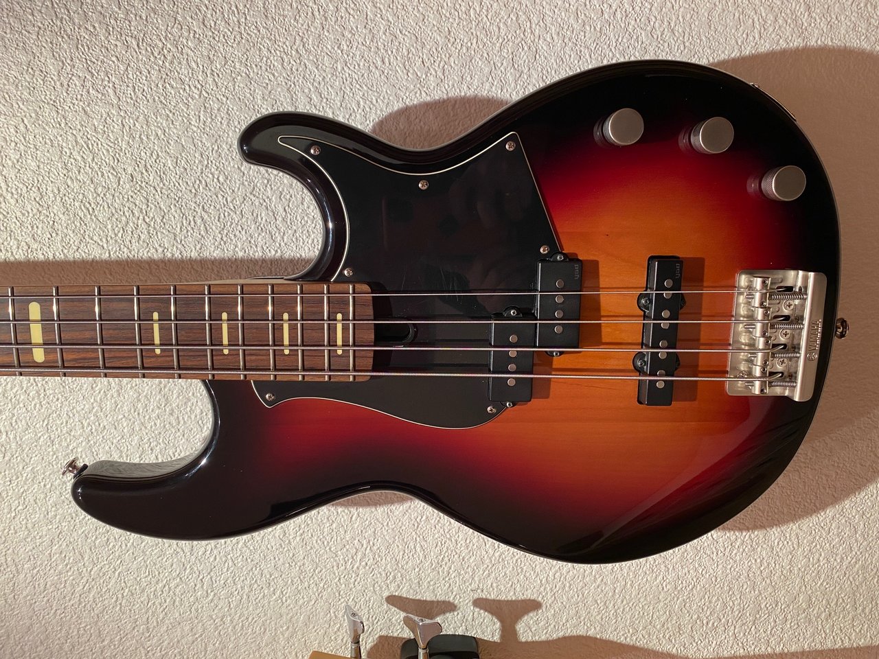

Hat jemand Interesse an einem wirklich großartigem BBP34 in sunburst? Ich habe ihn erst vor ein paar Wochen gekauft. Er ist in einem sehr gutem Zustand und spielt sich wie Butter. Klingt astrein!
Warum verkaufe ich ihn nach so kurzer Zeit wieder? Mein absoluter Lieblingsbass ist ein BB2024X, den ich mit in's Grab nehmen werde. Ich habe ewig nach einem zweiten gesucht, auf den ich Flats ziehen wollte, aber keinen gefunden. Daher viel die Wahl irgendwann auf den Nachfolger, den BBP34, von dem ich dachte, das er dem 2024 sehr nahe kommt. Vom Handling her gefällt mir der BBP fast noch besser, aber er klingt deutlich moderner. Klingt viel knalliger und spritziger mit mehr Bässen und Höhen als der 2024. Vermutlich werden das sehr viele BassistInnen sogar besser finden, aber ich habe mich so in diesen leicht belegten, muggeligen, mittigen Sound des 2024 verliebt, dass ich den vermutlich immer dem BBP vorziehen werde. Und das hat der BBP nicht verdient! Wie gesagt, ich schätze, dass sehr viele von Euch nach einem Vergleich den BBP bevorzugen würden. Claus Fischer sagt ja auch, dass ihm die neue Serie besser gefällt. Aber bei mir ist es halt anders. Ich habe nagelneue Elixir-Nickels (wie Claus Fischer auch auf seinem 5-String) aufgezogen und die stehen dem Bass wirklich sehr gut. Beide PUs voll auf klingt tatsächlich nach CF. Da will man keinen Jazzbass mehr. Der P PU alleine klingt nach modernem Preci, ein wenig wie der Nate Mendel-Bass. Der Koffer ist dabei.
Ich habe 1200,- EUR bezahlt und hätte die gerne auch wieder zurück. Versand auf meine Kosten oder Test und Abholung in 59929 Brilon. Ich könnte mir auch einen Tausch (Wertausgleich in beide Richtungen möglich) gegen einen sehr guten Amp mit genug Power vorstellen. Einen Mesa Carbine oder ähnlich. Vielleicht auch gegen hochwertige und möglichst leichte Boxen (bevorzugt 4x10 mit 8 Ohm).
Viele Grüße
Ralf
