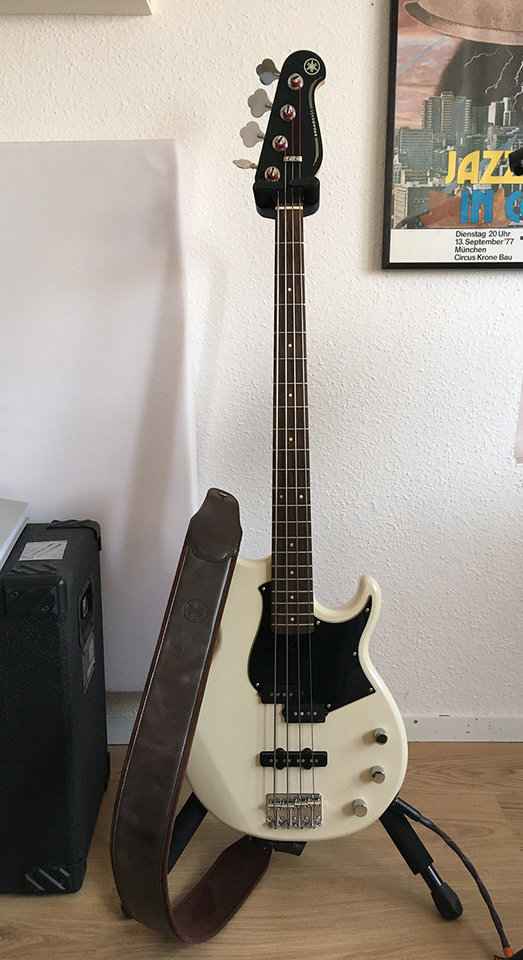

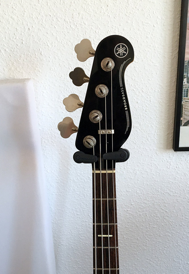

Hier sind sie:
Er klingt rockig gut, der neue Steg-Pickup ist deutlich brummfreier als der Preci. Vielleicht versuche ich doch noch mal die serielle Variante des P.
Und der Steg-PU von Bassculture klingt verdammt gut! Relativ wenig Höhen, das passt bei mir aber recht gut, tolle Mitten und unten auch recht dick, der geht alleine mit etwas Bassboost auch schon ab!
in rot sieht der BB 425 schon gut aus.

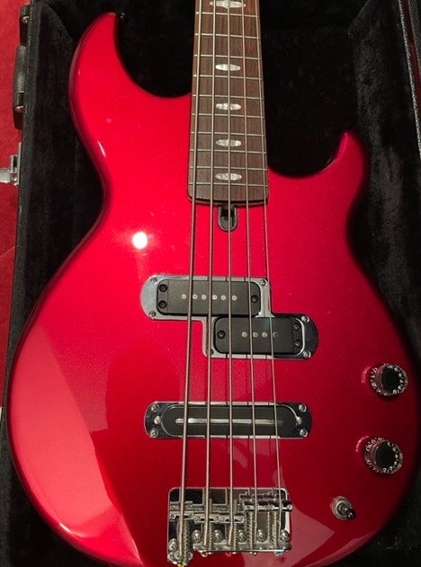

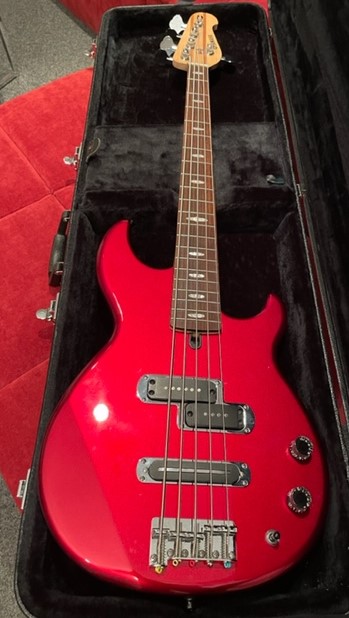

  • #3.204
Das hatten wir glaube ich schon mal. Ein BB 415 hätte einen matching Headstock, keinen gesperrten Hals und die String Through Möglichkeit gäbe es auch nicht.
Abgesehen davon gab es den auch nicht in dieser Farbe.
Ist aber eigentlich auch egal. Sind in jedem Fall gute Bässe.
Reaktionen: Jogi68 und AMNESIO.BODEGA
  • #3.205
Die Brücke ist die gleiche, wennichmichnichirre. Definitiv ein BB425!
Reaktionen: Dr. bss
  • #3.207
Ok, ich habe noch die Original-Beschreibung, aber was Ihr sagt, klingt plausibel. Also ein BB 425.
