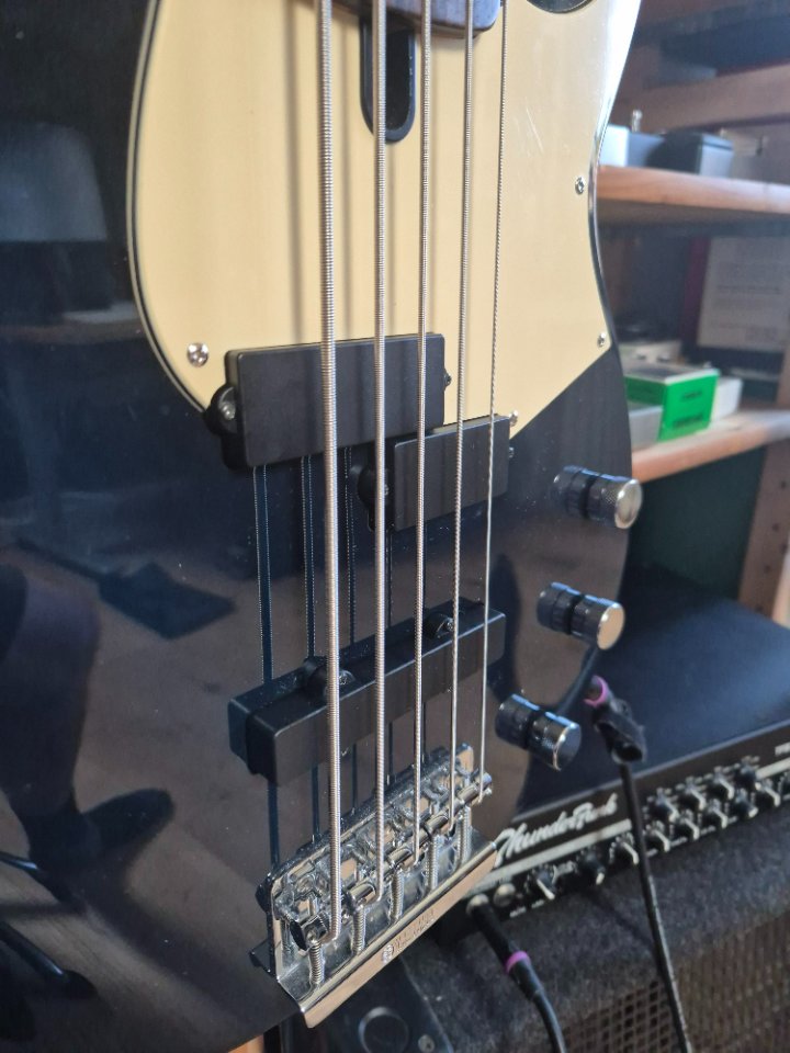

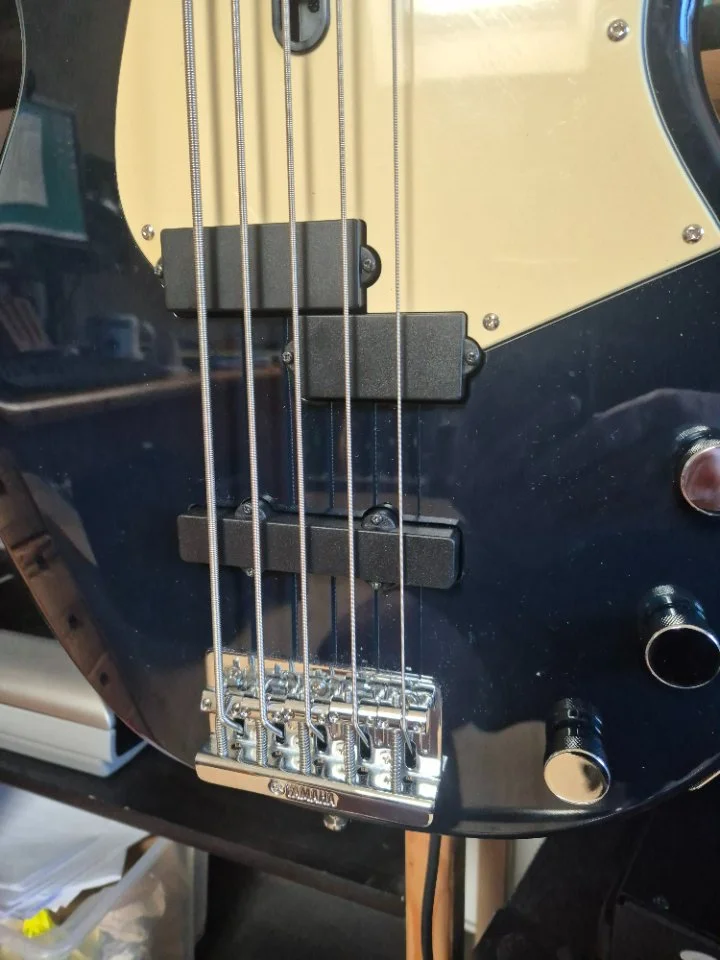

Da kenn wir ja nix: Häussel PJ-Pickups in den BBP-35 gebaut. Der Jott hat 10% mehr Wicklung.
Erster Eindruck: Puh! Der Pee klingt fett und erdig. Sensationell. Der Jott knorzt, was das Zeug hält, kann vom Output wohl nur mühsam mit dem Pee mithalten.
Optik: sehr schön. Ich mag geschlossene Gehäuse.

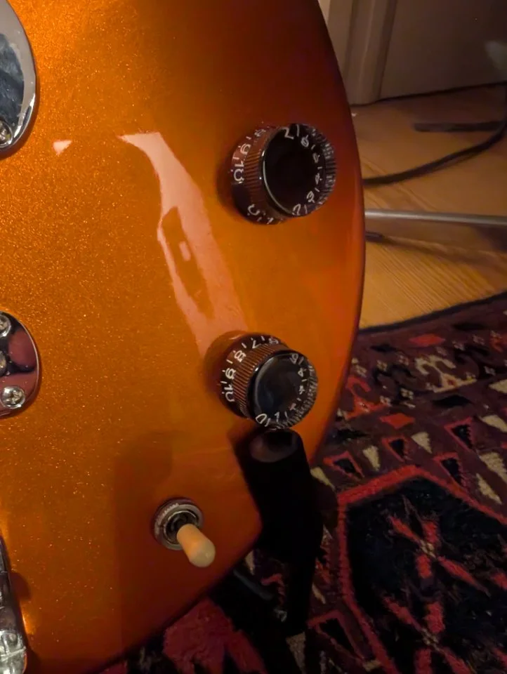

Guten Abend,
Weiß jemand wie man die Optiknöpfe an einem 414 löst?
Die Mutter unter dem Volumenpoti hat sich gelöst und ich würde sie gerne festziehen.

Abziehen. Die sind nur gesteckt.
Reaktionen: flosch und Bassologe
  • #5.134
Du kannst ein Tuch nehmen und es unter den Knopf um die Poti-Achse fädeln, dann den Knopf damit abziehen - nicht verkanten.
Reaktionen: Bassologe
  • #5.135
Mit dem Tuch habe ich es noch nicht versucht, aber ich habe glaube ich sehr kräftige Finger und da hat sich gar nichts getan. Ich hatte schon bedenken was kaputt zu machen.
Reaktionen: Jogi68
  • #5.136
Tuch oder kräftiger Faden sind eine gute Idee, oder sowas:
Damit kann man mit Glück auch die Mutter anziehen, ohne den Knopf abzuziehen.
Reaktionen: bassmeta, Mudskipper, Funbasser und eine weitere Person
  • #5.137
Die stecken manchmal brutal fest drauf. Ich hatte auch schon mal einen Bass, da war dem Vorbesitzer die Situation wohl zu locker und er hat sie mit Sekundenkleber reingekleistert 🙄.
Entweder die Dunlop Uni-Wrench oder ich umwickel den Knopf mit Tuch und ziehe die leicht ruckelnd aber trotzdem vorsichtig mit einer Zange von der Achse.
