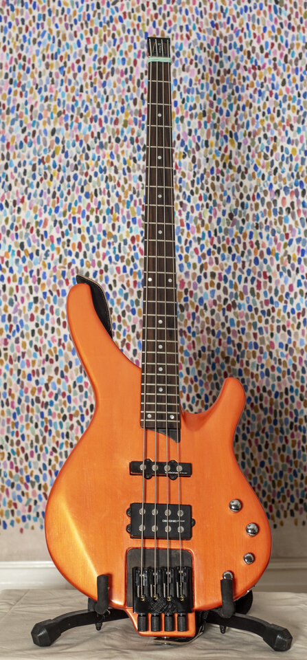

das metallic orange von yamaha stand bei meinem headless-umbau pate.
ganz perfekt hab ich es mit dem künstlerfarben von lascaux leider nicht hingekriegt:
soll ich mir jetzt ein rosewood-pickguard dazu schnitzen? könnte eventuell auch noch scharf aussehen....

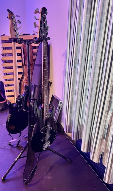

Spiele Live den 414er und 615er in schwarz auf der Bühne in verschiedenen Bands (Classic Rock, Kölsch, Party) seit vielen Jahren, aber die beiden sind alles andere als "Anfängerbässe" ....
Habe Live im Vergleich zu vielen anderen Bässen (+1500€) niemals etwas vermisst, (und ich hab schon viele Bässe gespielt !!).
Habe vor kurzem die beiden zum Gitarrenbauer gegeben, er hat mir Bässe neu eingestellt, frische NYXL aufgezogen, danach konnte ein Spector/Fender etc. von einem Freund nicht im entferntesten dagegenhalten.
Solche Aussagen sind immer subjektiv und liegen im Auge des Betrachters, aber selbst jetzt noch sind es hervorragende Bässe, die super klingen toll bespieltbar sind, und die (für mich) viel viel teueren Bässe locker
hinter sich stehen lassen.
Everyone to his own taste," the old woman said when she kissed her cow..........
