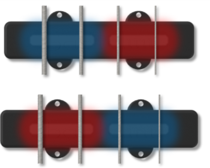

  • #4.659
Keine Ahnung, warum man hier jetzt so einen Ton anschlagen muss, aber ich glaube eher, du hast @Basselfe66 s Beitrag nicht richtig gelesen... :nix:
edit:
Ich vermute mal, @Basselfe66 meinte sowas (auch wenn die Abbildung von Bartolini stammt - keine Ahnung von dem Delano-Modell...):
Zwei abgreifende Spulen.
Gegenüber der Lösung mit einer funktionierenden Spule über die ganze Länge mit einer tonal funktionslosen ("Ghost"-)Spule...
Reaktionen: Basselfe66
  • #4.660
Ich will nicht streiten bin aber immer wieder erstaunt wie schnell Raketen gestartet werden können wenn man Beiträge nicht liest.
Ich hatte ja schon weiter oben die Fender Noiseless erwähnt. Das sind nichts anderes als Single Coil Pick ups mit einer Ghost Spule.
Das hast Du ja schon überlesen und Deinerseits von Pickups mit Ghost Spule gesprochen und dann noch die Delano´s verlinkt.
...bei Delano heißen die Teile "Split Coils".
Da Delano leider kein eindeutiges Datenblatt dazu anbietet habe ich die Frage gestellt:
Bist du sicher das da eine "Ghost Spule" verbaut ist?
Ich bin eigentlich davon ausgegangen das das ein P-Style Pick up mit geteilter Spule im BAR Gehäuse ist.
Ich bin nämlich für mein nächstes Projekt zufällig an diesem PU interessiert und wollte ihn aus optischen Gründen in der P-Position einsetzen.
Ich wollte Dich damit nicht kritisieren sondern wissen ob Du mehr zu dem Thema weißt, diese PUs vielleicht schon verbaut hast oder ein aussagekräftigeres Datenblatt besitzt.
Jetzt habe ich aber das Gefühl das Du den Unterschied zwischen einer SplitCoil PU und einem Noiseless PU (mit einer "Ghost" Spule) gar nicht kennst.
Nichts für ungut.
Natürlich funktionieren die Delanos auch Brummfrei. Aber es sind Humbucker. Allerdings funktioniert beim Tausch des Brücken PU´s die Brummunterdrückung des Steg PU nicht mehr wenn beide PU´S voll aufgedreht sind, aber da scheint der Bass auch keine Probleme zu machen.
