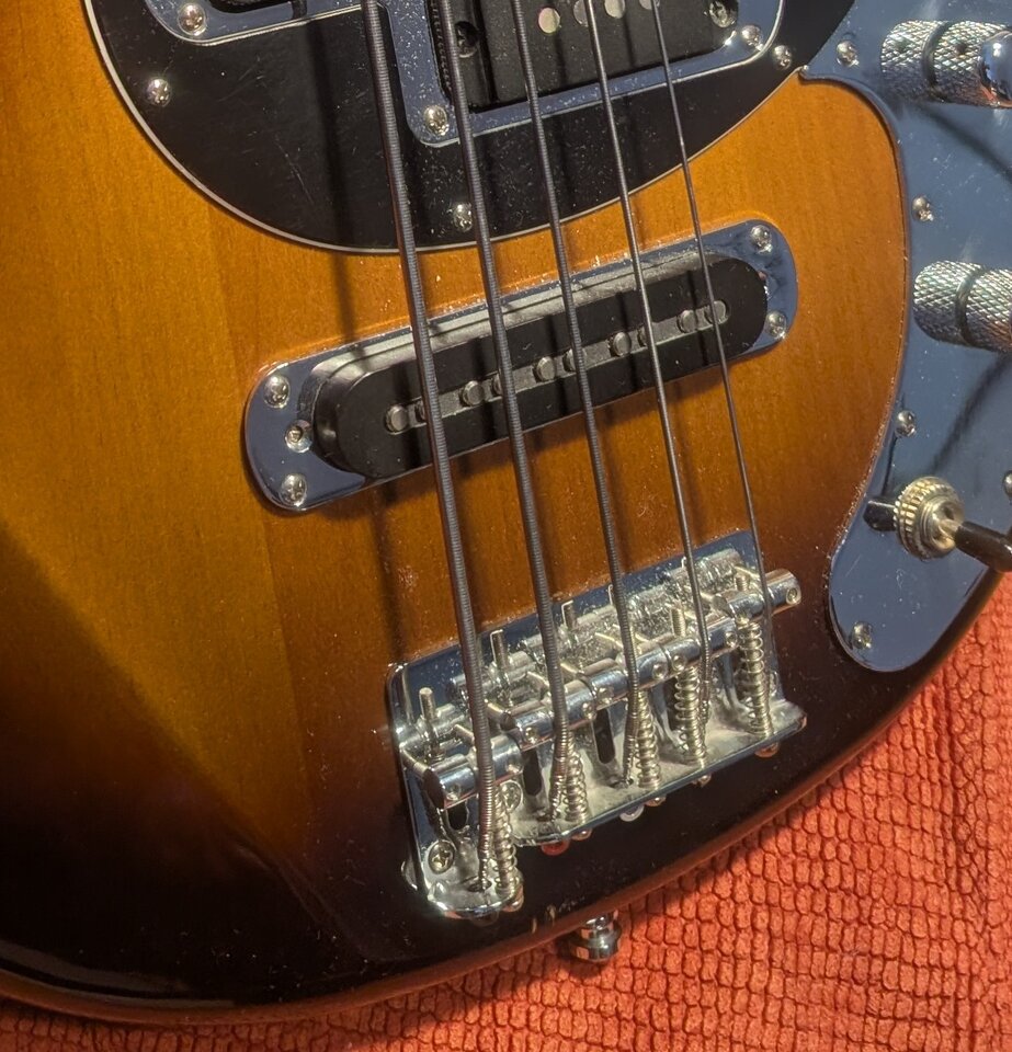

Heute habe ich meinen Funfsaiter gegen einen Viersaiter getauscht. Vielen Dank an den netten bassicer dafür! Dabei kam raus dass der J Pickup offenbar nicht original ist. Kann jemand sagen was für einer das ist?
Könnte ein Bassculture Mod sein. Ist der PU evtl brummfrei?
Reaktionen: hui
  • #4.743
Brummen habe ich zumindest keines bemerkt.

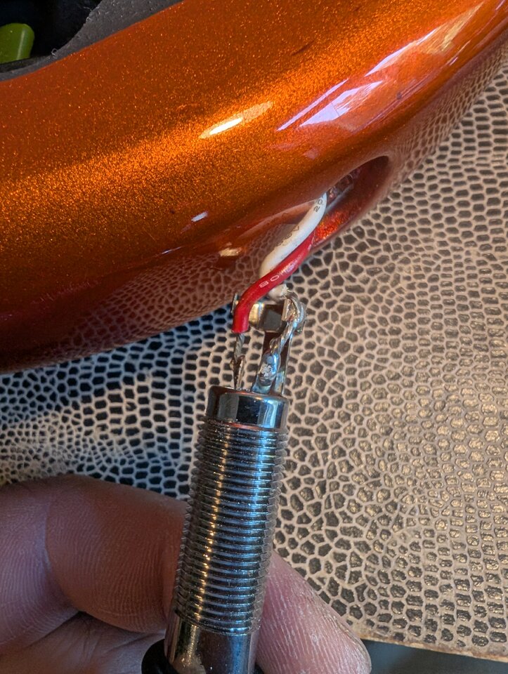

Kleine Frage zu meinem hübschen Neuzugang:
Die klinkenbuchse hat wohl ein Problemchen. Wenn man ein Kabel einsteckt, dann hört man nichts, ziehe ich das Kabel/Stecker ein paar mm wieder raus, dann kommt Sound.
Ich vermute dass die Zungen in der Buchse einen Weg haben . Kann man das hinbiegen oder einfach gleich eine neue einbauen?
Falls neu, weiß jemand wie das Teil genau heißt um es nachkaufen zu können?

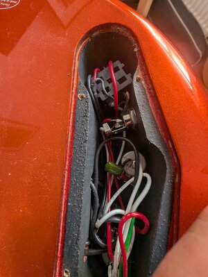

  • #4.747
Man kann das biegen - schau einfach mal ins Elektronikfach. Wenn aber schon 10-mal gebogen wurde (das merkst Du recht schnell), ist die Zunge lahm, und ich würde tauschen.

Rohrbuchsen kann man nicht nachbiegen... Entweder hat die tatsächlich einen weg, oder der heiße Draht ist am falschen Kontakt angelötet.

  • #4.750
Kannst Du am Bild sehen ob das falsch angelötet ist? Es sieht für mich nicht so aus als wäre da schon Mal jemand dran gewesen.
  • #4.751
Doch, das ist nicht die originale Buchse. Die Masse ist nicht an der langen Lötfahne angelötet, sondern an einem der kurzen Kontakte. Löte mal die Masse um und kuck, ob´s dann geht. Falls ja - super, falls nicht - heißen Draht da anlöten, wo jetzt die Masse ist.
