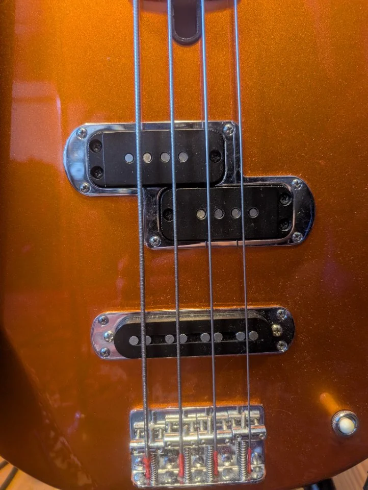

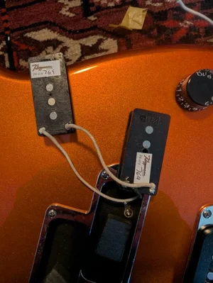

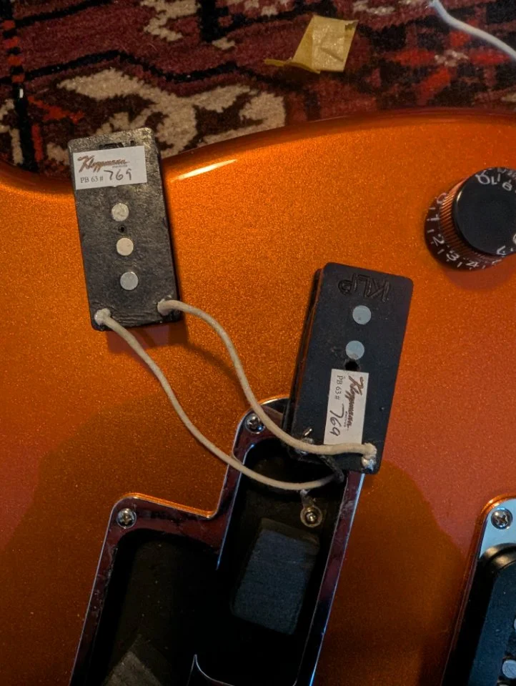

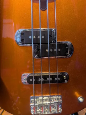

Kann ich die Pickups mal im Foto sehen? das wäre Prima.
Reaktionen: 101eastbound und AMNESIO.BODEGA
  • #5.120
Bei mir sind 415 und 2025 schon eine ganze Ecke auseinander, Verwandtschaft hört man, aber der 20205 ist deutlich "rockiger", der 415 braver und glatter, aber ein guter Bass.
Meinst du so?
Oder so?
Vom jott habe ich leider kein anderes Foto
