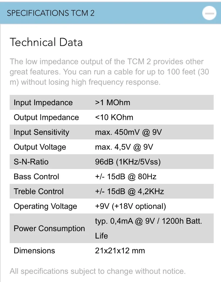

Also eigentlich hätte ich am liebsten eine Tiefmitten / Höhen Regelung. Wirklich Bass rein drehen kann ich live sehr einfach am Amp, die Tiefmitten machen es bei mir meist und es ist cool, wenn man das im Spielbetrieb am Instrument regeln kann. Höhen brauche ich nicht in HIFI, die können bei Chorus und Flanger auch schnell mal zwei Cent too much werden.
Noll hat einen guten Preamp der nicht soo krass hoch/tief ansetzt. Wenn ich mich richtig erinnere bietet er auch Custom Frequenzen an.

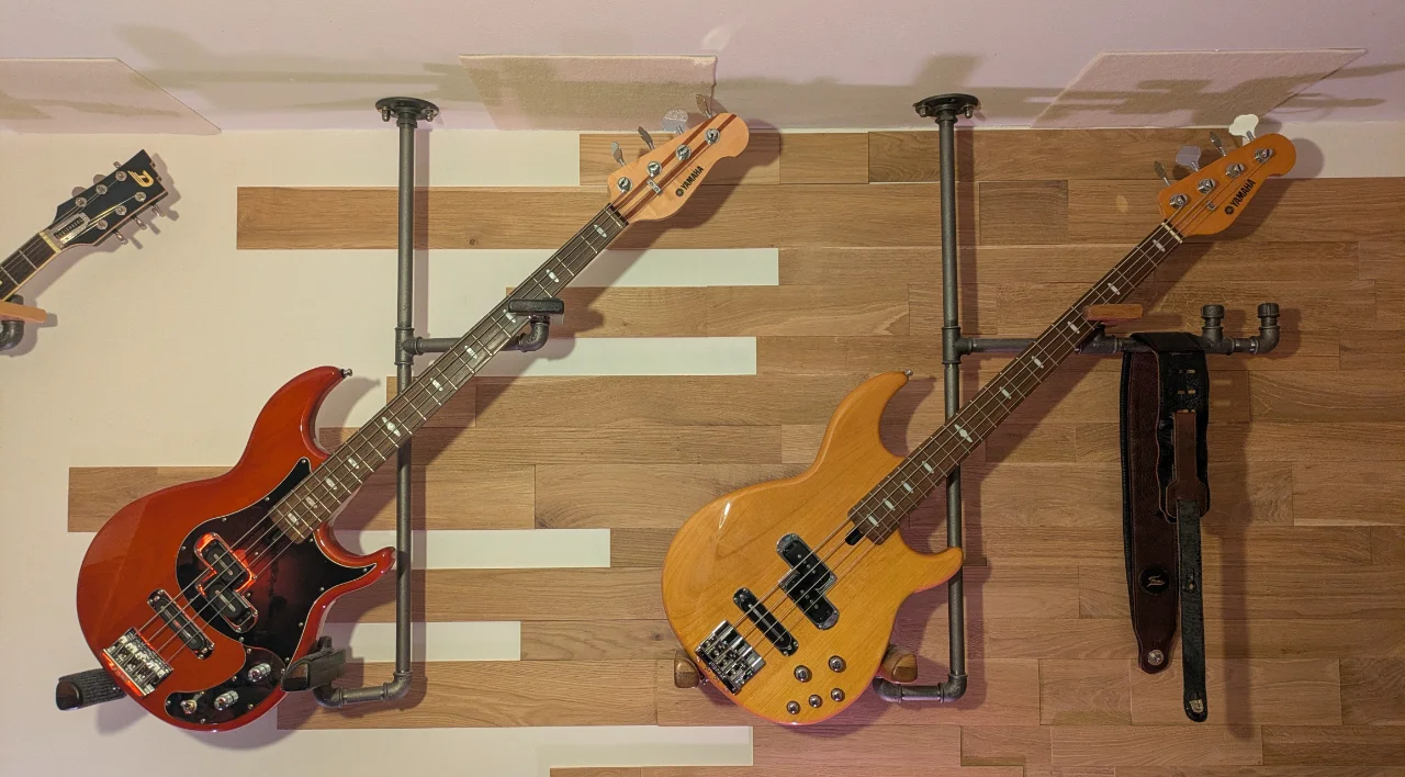

Was für ein interessanter Basshängestander!
Hab ich noch nie gesehen.
Marke Eigenbau?
Den 1024x hab ich auch hier und an Aktiv-Umbau hab ich noch nie gedacht.
Vielleicht mal auf VVT, das wäre das höchste der Gefühle.
Aber im Live-Einsatz ist der Toggleswitch immer viel praxisnaher.
Schnelles, vorhersehbares Umschalten für einen ganz anderen durchsetzungsfähigen Sound.

Ja, die sind selbst gebaut :)
Wie die meisten meiner Möbel.
Aktiv-Umbau war eine Schnappsidee am ersten Tag 😅. Jetzt ist ne Woche später und das einzige, was ich vielleicht dran mache, ist den Hals leicht anschleifen, damit der weniger klebt (und wenn ich ganz viel Lust hab, die Dings und Dongs mit Superglue füllen und den Korpus pollieren).
