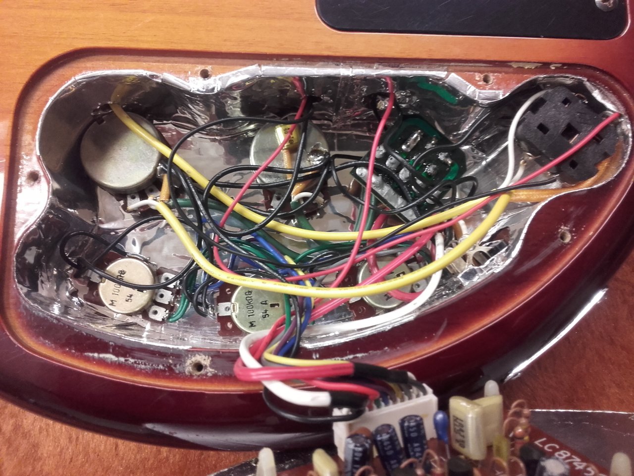

So isses. Auch ein BB2025 und ähnliche. Wie empfindlich der Steg-SC ist kann durchaus unterschiedlich sein, aber im Grundsatz brummen die immer.
Reaktionen: classic70s
  • #743
Nö, da ist einfach ein Singlecoil drin. Mit einem gewissen Brummen muß man da je nach Umgebung und Winkel zur Einstreuquelle leben.
Ja, aber wenn nur einer brummt und der andere nicht, würde ich trotzdem mal die Elektrik checken, wer weiß...
  • #744
Nachtrag: Alufolie in die Pickup-Fräsung könnte das Problem mit dem Brummen lindern, sofern geerdet.
  • #745

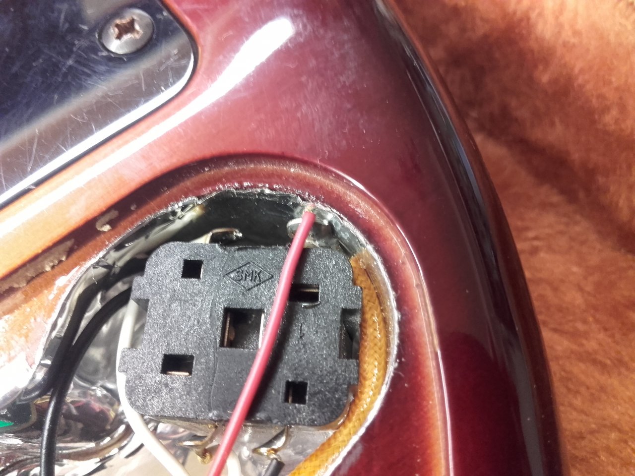

Ich schraube es mal auf und schaue da mal rein. Auf dem zweiten Bild, ganz rechts, hat das rote Kabel an der Folie angelegen. Habs mit Kunststoff isoliert, brachte aber nichts. Ich habe auch noch nicht den Punkt gefunden, wo die Folie mit den Gehäusen der Potis verbunden ist.

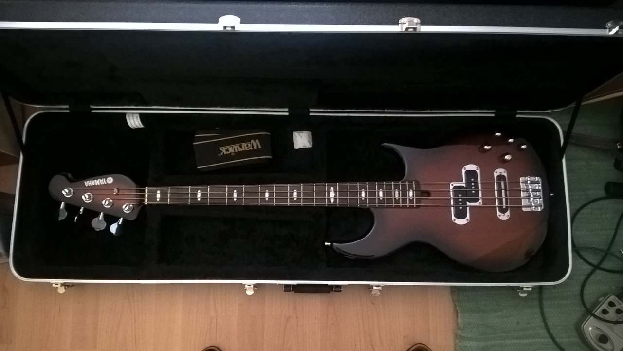

Dann hier noch ein paar Fotos von den BBs

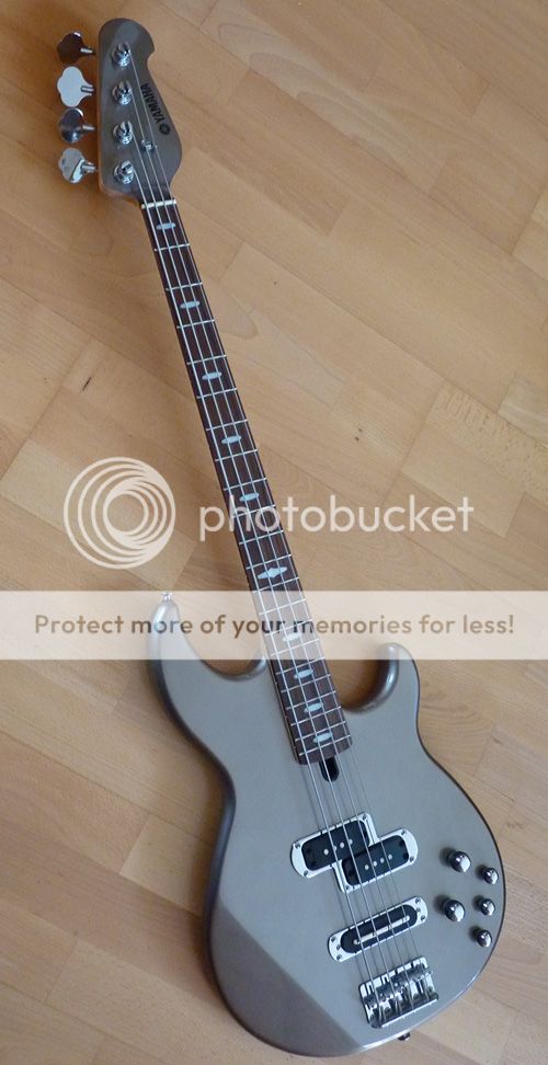

Nachdem Dr. bss ein Foto seines schicken sunburst BB614 gepostet hat, hier der vollständigkeithalber nach meinem BB614 in natur und schwarz, noch der BB614 in pewter, einer sehr interessanten Farbe die je nach Umgebungslicht anders wirkt :bier:

Kaufe nicht alle 614 weg! Lass mir noch etwas übrig. :-)
Aber der 614 in pewter sieht auch klasse aus.

@Druckschmerz: wo geht das linke, gelbe Kabel hin, zum vorderen PU? dann würde es mich nicht wundern, wenn der andere brummt, denn der scheint dann nur aus zwei losen Kabeln zu bestehen, sprich: keine Schirmung der Leitung... ist aber auch nur eine Mutmaßung meinerseits Aufgrund deines Bildes.
