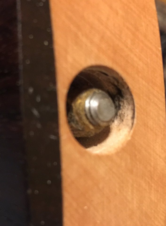

Mühselig, beim demontierten Hals die korrekte Halsspannung einzustellen,
Hast du den hals schon mal abgeschraubt u
die sache inspiziert ?
Bist du ganz sicher daß bei diesem 300er ein außensechskant
passt und nicht doch ein inbus ?
Stell mal ein foto ein, von der schraube
(bei abgeschraubtem hals).

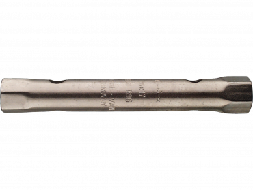

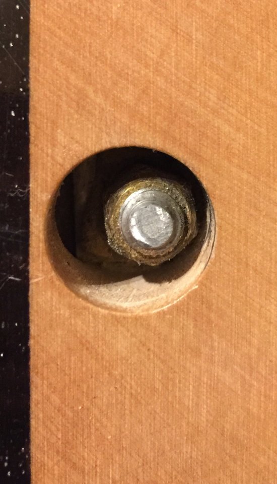

Ok. also eindeutig so ein Gibson-artiger innensechskant erforderlich :-)
Ich vermute allerdings daß der 8mm deshalb nicht reingeht
weil es hier eine engstelle gibt (falls es ein 8er ist, was ich nach wie vor glaube !)
Ich hatte auch genau so einen fall.
Hab dann mit einem kleinen fräser platz gemacht,
also freigefräst,
dann passte alles prächtig.

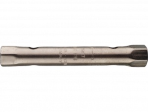

Sollte es, wider erwarten, ein 9 mm sein, dann kauf dir so einen
steckschlüssel u säge ihn passend ab.
Und bohre zwei löcher durch die du einen stab stecken
kannst. Dann hast du zwei möglichkeiten zum ansetzen.
Aber ich glaube wenn du rundum platz schaffst
passt der 8 mm.

Ich finde den Gibson Schlüssel gerade nicht, schau mir das nochmal an, danke!!!
  • #1.067
Der Gibson Schlüssel passt! Ausfräsen ist die Idee, danke!!
