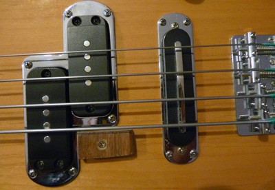

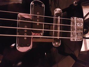

das kann man zwar schöner machen, es erfüllt jedoch seinen Zweck und ist perfekt auf mich abgestimmt.
Weiter Richtung J Pickup spiele ich nicht. Du müsstest es umgekehrt machen und eine Daumenstütze vom J Richtung P Pickup befestigen.
Wenn Höhe, Breite, Tiefe etc. stimmen, was du durch probieren rausfinden musst, hast du eine bessere Daumenstütze als die Standard Dinger, die man kaufen kann. Ein winzig kleines Loch vorbohren und der Bass/Lack nimmt keinen Schaden.

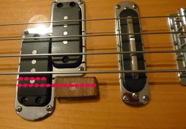

ich würde einfach sowas basteln:
mit aussparungen unten für die pickup-halterung.
wenn es gut an der pickup-kappe angepasst ist, sollte es sich nicht bewegen.

mit der individuellen Daumenstütze, verdoppele ich meinen komfortablen Fingerspielbereich und erweitere damit automatisch die Sound/Klangvielfalt.
Je nach Position wo ich spiele, habe ich tiefe kräftige Fülle, oder Richtung J Pickup zunehmend schärfere Definition, mit etwas knackigerem Klang. Besonders mit Flatwounds macht sich das deutlich bemerkbar.

:gruebel: hm, wenn ich das photos so angucke, dann hab' ich folgende idee::idee:
anstatt direkt ins korpusholz zu bohren, könnte man die daumenstütze
ja auch an den schrauben der pickuprahmen befestigen.
vorteil: -kein extraloch im korpus
- läst sich ohne weiteres wieder entfernen
nur so 'ne idee... :-):kaffee:
Reaktionen: LovinRomance, flosch und OliB.
  • #1.155
Bei der Variante von franzmann sollte das gut funktionieren, bei der Stütze von classic70s wird das Recht schwierig, da müsste man schon eine recht eigenwillige Form gestalten, um an die Position zu kommen und zusätzlich muss die Stütze entsprechend der Höhe des Pickup Rahmens unten gefräst/gefeilt werden, was mit Hausmitteln nicht soooo einfach zu bewerkstelligen sein wird...
Aber es wär auf jeden Fall eine saubere Lösung!

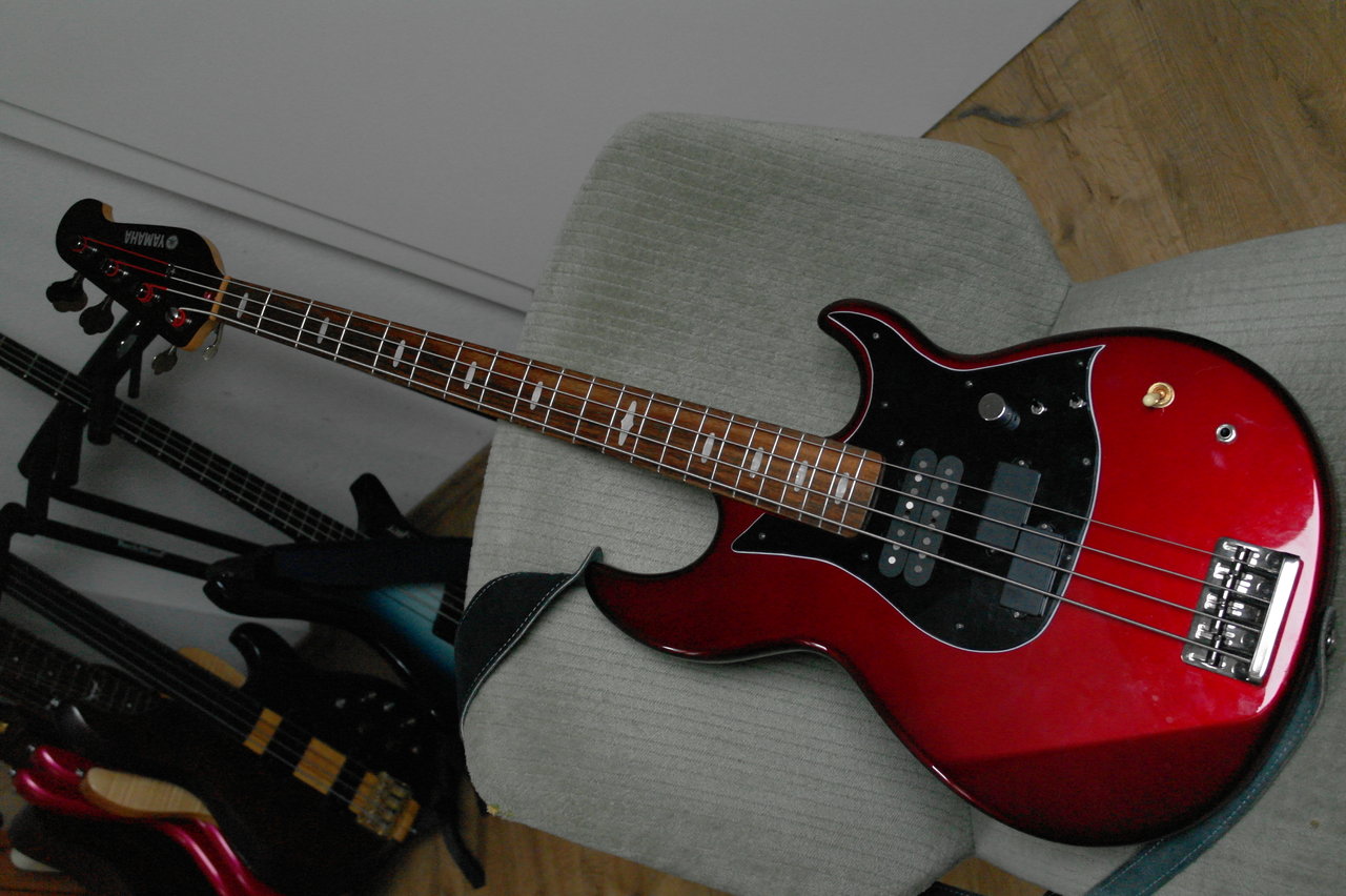

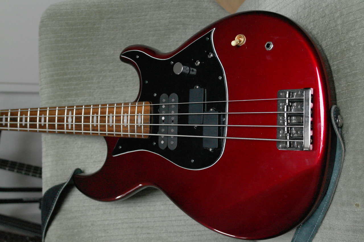

Neue Fotos meines BS

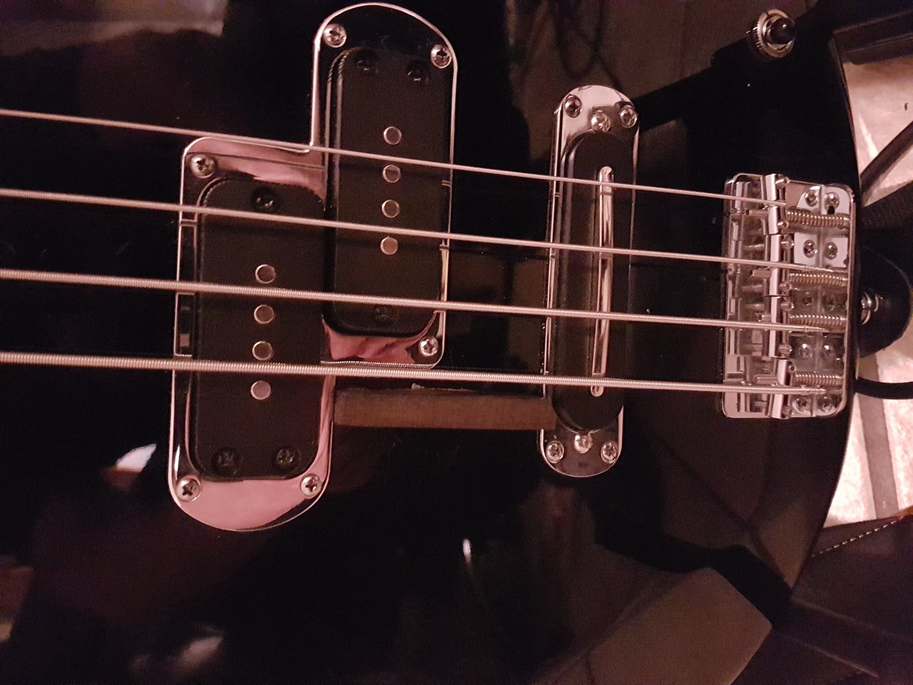

So,
Ich hab mich heute mal an den Thumbrest gemacht und nach einigem hin und her probieren ist folgendes bei raus gekommen:
Das Holz ist eine Palisanderart die ich noch hier liegen hatte, um mir daraus ein Rasiermesser zu schnitzen (noch vor Cites gekauft, alles legal :kaffee:). Beim probieren habe ich gemerkt, dass es echt Spaß macht, nahezu alle Bereiche zwischen den PUs bespielen zu können, daher habe ich einfach den kompletten Balken gelassen. Ich habe ihn mit Heißkleber befestigt: hält bombenfest, lässt sich bei Bedarf aber rückstandslos entfernen :great:.
Von weitem fällt es gar nicht so auf, ist halbwegs dezent, so mag ich es!
