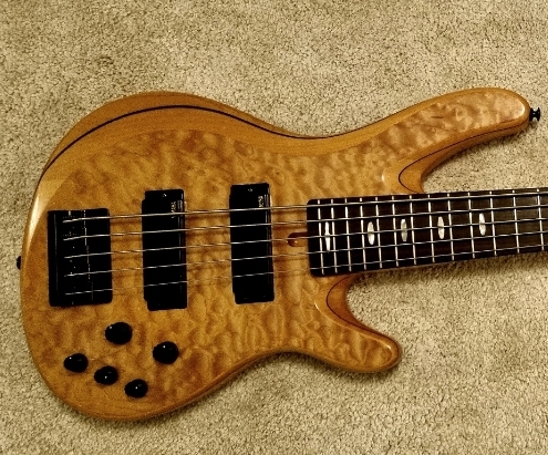

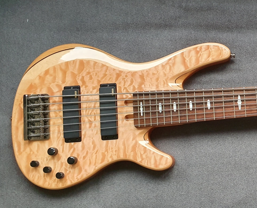

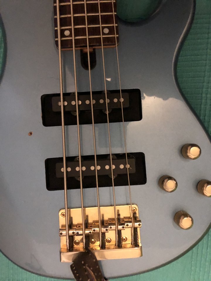

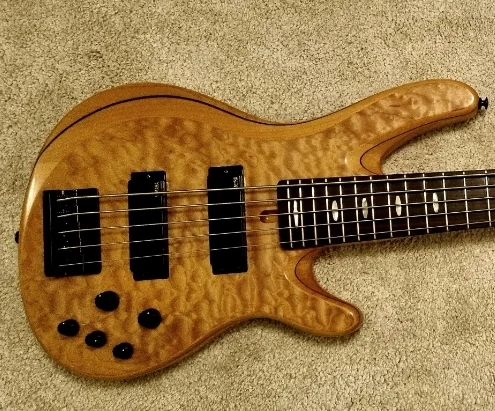

Vielleicht sollte ich mir nochmal passende Soapbars holen, so spare ich das noch zu fertigende Pickguard
Dein BBG5s sieht ungefähr so aus...?
Dann passen leider KEINE Standard-PUs rein.
Was ungefähr passt, sind 6-Saiter Soapbars. Z.B. von Delano die SBC 6 HE/S oder SBC 6 TF (beides 2-Spuler) oder SBC 6 HE/S-4 (4-Spuler).
Von Bartolini oder anderen Herstellern die größengleichen Soapbars passen natürlich auch...
AUFPASSEN!!!
Bei den 4-Spulern oder P-Konfigurationen kannst du die im Split nicht brummfrei betreiben beim splitten und müsstest umlöten, da du ja einen 5Saiter hast und dann die mittlere Saite ausgelöscht wird!! Also solltest du am besten PUs mit durchgehenden Spulen verwenden, wie z.B. die Delano SBC 6 HE/S. Die kannst du auch gefahrlos splitten (singlecoil brummt dann aber ggf) und der 4-Spuler ist überflüssig. Außerdem geht die Spule komplett durch... ;-)
So hat das Frank Itt wohl auch gemacht.
Die PUs passen nicht 100%, da sie minimal zu schmal sind (Richtung Brücke/Hals. Aber die paar mm lassen sich gut mit Moosgummi auskleiden... ;-)
Aber evtl gibt es doch noch irgendwo passende PUs. Ich konnte jedenfalls für meinen Ex- BBN5II keine finden. Ein Paar Bartolinis 6er passten aber gut rein... ;)

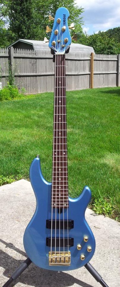

Ja, das Video kenne ich und es ist genau der Bass. Jemand hier im Forum hatte sich je zwei Jazzbass Spulen in eine 6er Soapbarkappe geklebt und die dann eingebaut, das wollte ich mit den einzelnen Jazz PUs auch machen, hab aber die falschen Kappen bekommen, was ich leider erst zu spät gesehen hab. Da die Delanos zu schmal sind, hab ich da auch auf weiteren Umbau/Pickguard verzichtet, möchte da aber bei Zeiten wieder anknüpfen, da sind deine Infos Gold wert.
So sieht mein BBG5s jetzt aus:

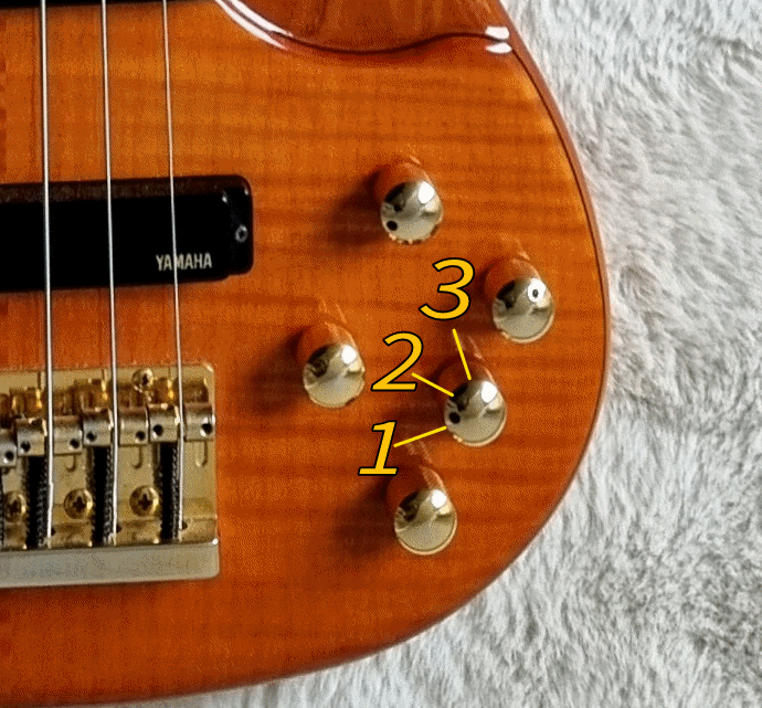

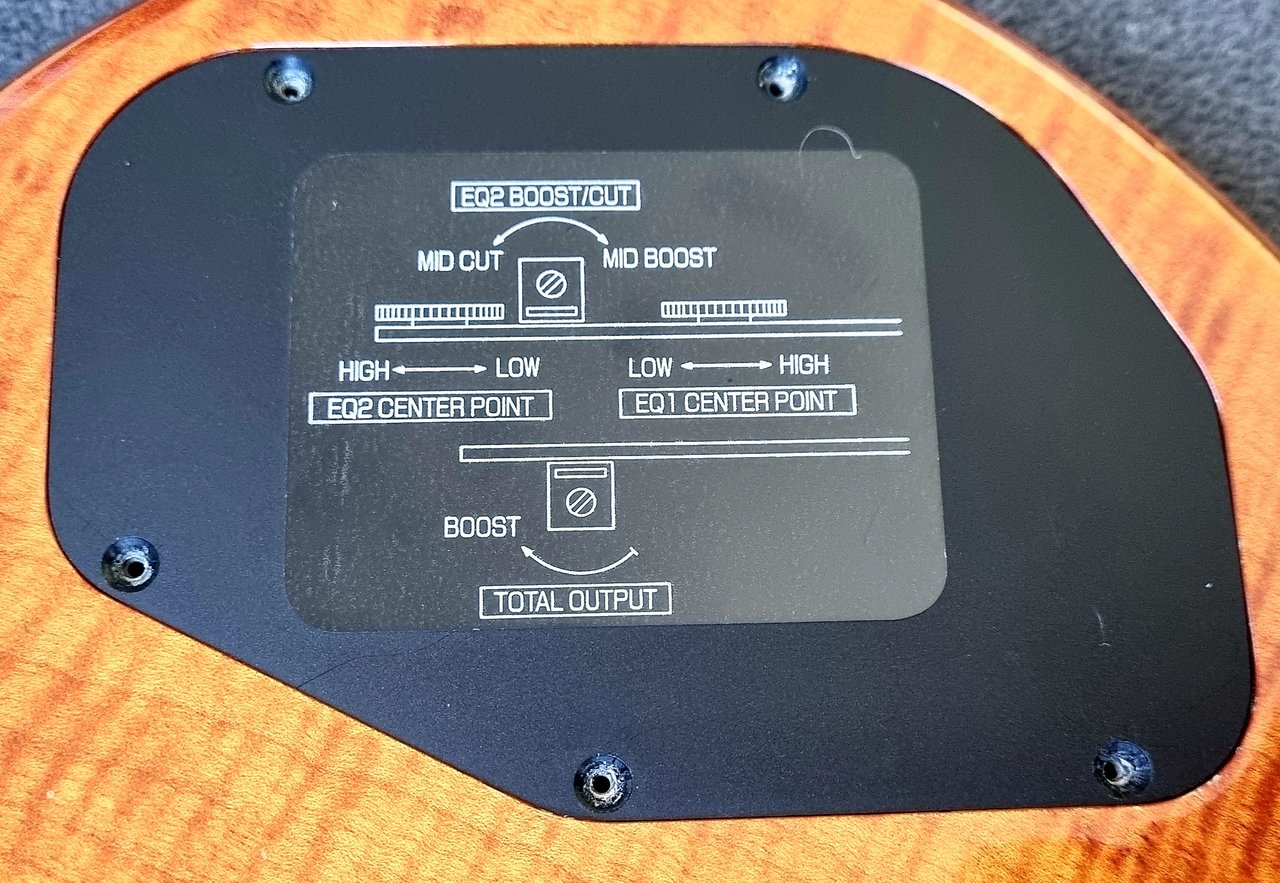

Der JP1 hat eine Elektronik mit Volumen, Balance, Bass, Treble, Mid-Switch.
Der Mid-Switch macht folgendes:
1. Flat
2. NE1-Preset (Deep, Frequenz variabel)
3. Mitten Semiparametrik Preset (Frequenz wählbar und Cut/Boost wählbar)
Dieser Aufkleber sollte eigentlich auf der E-Fach Abdeckung sein...

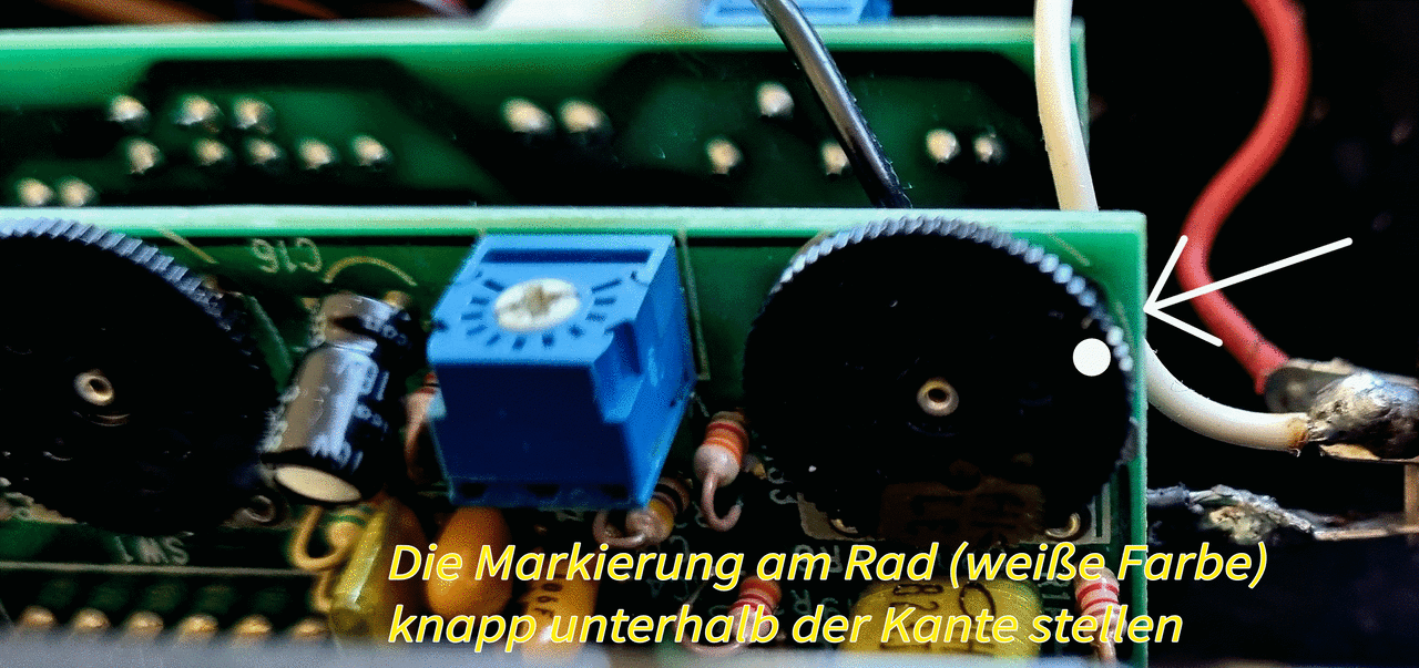

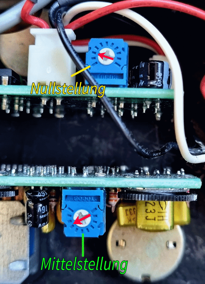

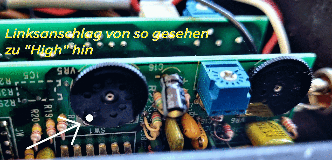

...da ist erklärt, wo man was einstellen kann. Man stellt die Presets für die Stellung 2 (EQ1) und Stellung 3 (EQ2) ein. Zusätzlich gibt es noch einen Gesamtoutput-Volumen, der auch auf Stellung 1 (Flat) wirkt.
Ich geb dir auch mal meine Einstellungen, damit kannst ja mal anfangen. Diese Einstellungen haben sich bewährt und die Bässe klingen tierisch damit (meine Hauptinstrumente!!!).
Die Pfeile markieren die Stelle, wo die weiße Markierung der Rädchen steht.
...dieses Rädchen bis zum Anschlag drehen.
...dieses Rädchen knapp unterhalb der Kante stellen.
...die blauen Potis so ungefähr hinstellen.

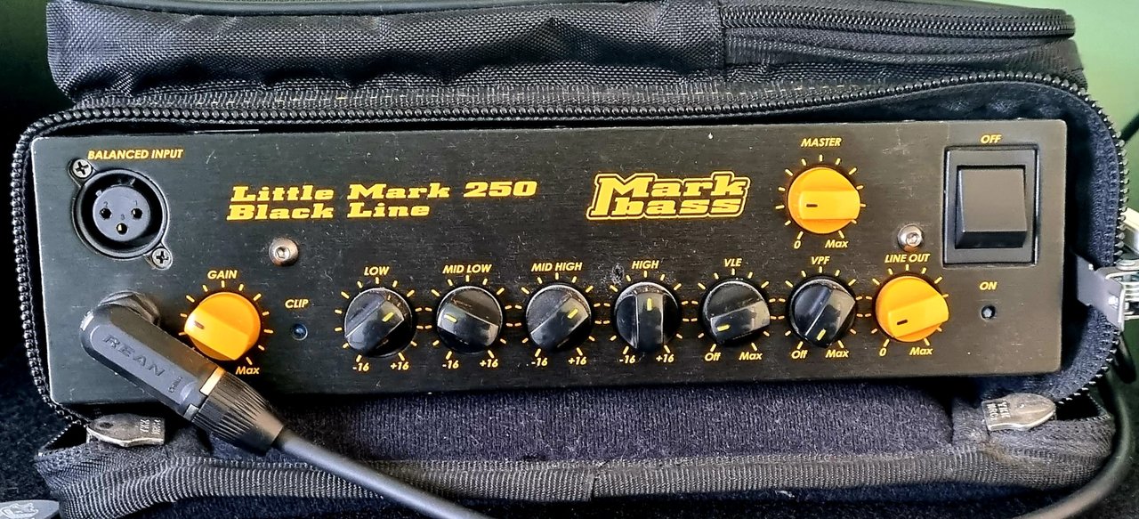

Falls du Markbass spielst, stell den Amp (Klangregler) mal so ein...

Vielen Dank für die ausführlichen Infos und Tips! Noch eine Frage, sind die Stellungen 1, 2, 3 im Urzeigersinn am Knopf zu sehen?
Reaktionen: claudio
  • #28
Ja super, danke! Ich spiele den also auf Stellung 1, gefällt mir am besten! 8D

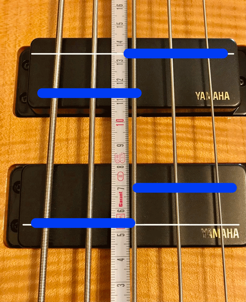

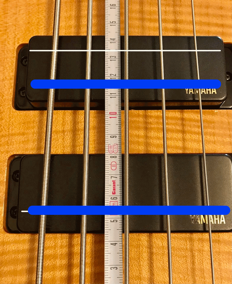

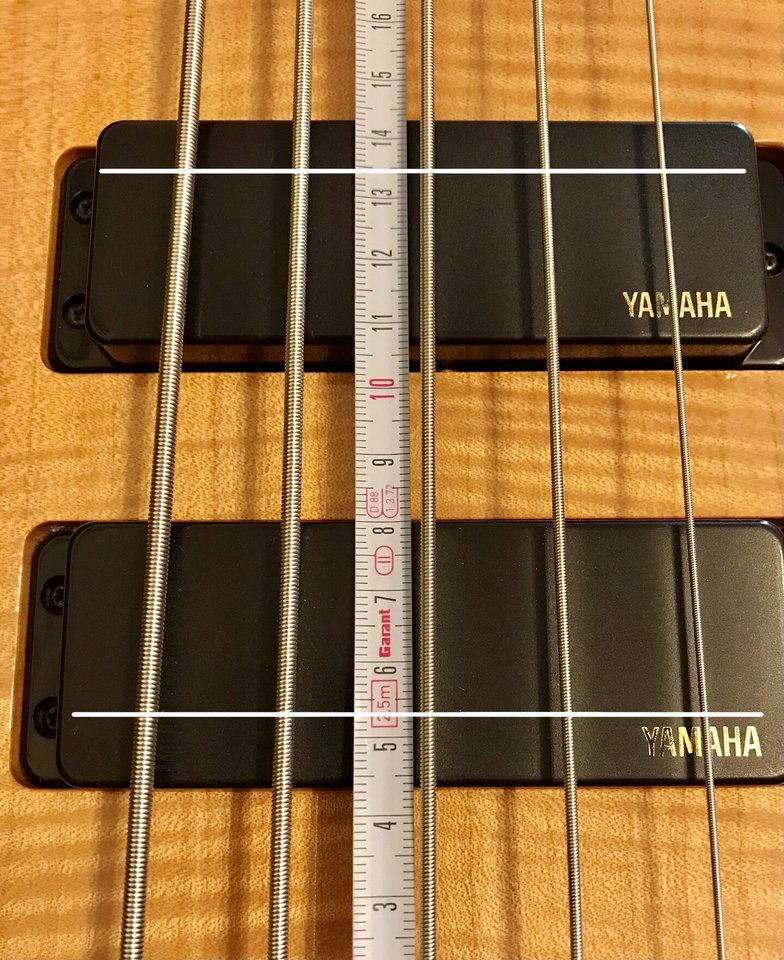

Ich konnte ja glücklicherweise vor gut einem Jahr einen BBN5A (der leicht reduzierte 1. BB East) erstehen. Am Anfang fand ich Elektronik mit den Presets etwas seltsam und habe fast nur flat mit etwas Bassboost gespielt. Mittlerweile habe ich mich aber dran gewöhnt und finde sie sehr passend und effektiv. Man muss schon ein bisschen rumspielen und gucken was gut funktioniert. Habe vorhin nochmal in das E-Fach geschaut und meine Einstellung der Presets deckt sich ungefähr mit denen von @Basspekoe. Ich finde auch den Bassregler super, mit den Höhen bin ich sparsam. Interessant finde ich, dass die Spulen beim JP1, BBNE1/BBN5A und BBNE2 sehr ähnlich von den Positionen sind (sind beim BBN5A auch keine P-Style Splitcoils) Da hat Yamaha schon eine gute Platzierung gewählt. Ich denke mal, dass die klanglichen Unterschiede hauptsächlich von den unterschiedlichen Hölzern und der Masse kommt (der JP hat ja wirklich schon ein Surfbrett als Hals.) Hier mal die Lage der Spulen beim BBN5A ausgehend Auflage Reiter A-Saite:
Reaktionen: claudio und bassmansemi
  • #34
Ich konnte ja glücklicherweise vor gut einem Jahr einen BBN5A (der leicht reduzierte 1. BB East) erstehen. Am Anfang fand ich Elektronik mit den Presets etwas seltsam und habe fast nur flat mit etwas Bassboost gespielt. Mittlerweile habe ich mich aber dran gewöhnt und finde sie sehr passend und effektiv. Man muss schon ein bisschen rumspielen und gucken was gut funktioniert. Habe vorhin nochmal in das E-Fach geschaut und meine Einstellung der Presets deckt sich ungefähr mit denen von @Basspekoe. Ich finde auch den Bassregler super, mit den Höhen bin ich sparsam. Interessant finde ich, dass die Spulen beim JP1, BBNE1/BBN5A und BBNE2 sehr ähnlich von den Positionen sind (sind beim BBN5A auch keine P-Style Splitcoils) Da hat Yamaha schon eine gute Platzierung gewählt. Ich denke mal, dass die klanglichen Unterschiede hauptsächlich von den unterschiedlichen Hölzern und der Masse kommt (der JP hat ja wirklich schon ein Surfbrett als Hals.) Hier mal die Lage der Spulen beim BBN5A ausgehend Auflage Reiter A-Saite:Anhang anzeigen 574698

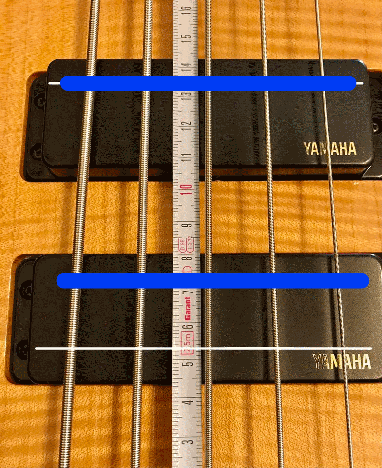

Bist du sicher, das die Spulen so liegen? Yamaha baut ja verschiedene Designs ins gleiche Gehäuse...
Ich kannte bisher nur Spulenbelegungen wie unten auf den Bildern...
Aber womöglich macht die bei Yamaha eh was sie wollen... ;)
Z.B. TRB1006J (das drehen der PUs macht Sinn und klingt besser,....ausprobieren)
Z.B. TRB6/TRB5
Z.B. BBN5II / BBG5S (Reversed-P)
Klopf doch mal den gesamten PU mit einem Schraubendreher ab bei angeschlossem Bass. Dann müsstest die Spulenlage hören. Eine Stimmgabel funktioniert auch sehr gut dafür.
Bei manchen PUs sieht man es auch von unten. Z.B. TRB1005.... Man sieht das silberne (Folie) unter der die Brummspule steckt (nicht die eigentliche Spule).
Manche sind aber total vergossen, z.B. BBN5II

  • #35
Macht das Drehen auch beim 1005er Sinn, und gibt es den Unterschied iwo zu hören?
  • #36
Kontrolliere erstmal wo die Spulen tatsächlich sitzen. Ich habe schon beides gesehen. Beide Spulen zur Brücke und beide Spulen zum Hals.
Sitzen die Spulen in Richtung Hals, klingt der Bass wärmer und molliger und etwas "langweilig".
Sitzen die Spulen zur Brücke, klingt der Bass viel definierter, direkter und etwas aggressiver. Der Ton kommt deutlich klarer durch den Bandmix.
Mit den Spulen zur Brücke hin kommt man etwas näher an den BB-NE2/TRB-6JP Sound ran. Der TRB1005 klingt zwar deutlich anders, aber durchs drehen der Spulen zur Brücke hin bekommt man mehr von typischen gesuchten Yamaha-Sound.
Guck wo die Spulen sitzen. Wenn die Richtung Hals sitzen, dreh doch einfach mal die Pickups... ;-)
Die Kabel sind lang genug. Du musst nur aufpassen, das die Kabel an den Schrauben vorbei gehen. Ggf etwas Platz fürs Kabel machen, indem du um die Kabelbohrung (Kabelkanal) etwas Holz wegnimmst (nicht viel). Das geht mit einem Schraubendreher ganz gut und man kann es später nicht sehen.
Achte drauf, das du die Schrauben gerade (!) reindrehst. ;-) sonst klemmt der PU nachher. Und gut wäre es, wenn du vorbohrst, da die Schrauben nicht die besten sind und schnell kaputt gehen (der Kreuzschlitz franst aus), da das Material sehr weich ist.
Neue PU-Schrauben wären auch eine gut Investition... ;-)
Ich wüsste nicht, wo man den Unterschied könnte. Ich kenne nur jemanden, dem ich einen TRB1006 umgebaut habe.... ;-)
Und einen TRB1005 hatte ich auch m auch mal umgebaut...

  • #37
Ja. Als ich in das E-Fach geguckt habe, war der Schraubendreher sowieso noch zur Hand. Da habe ich nochmal abgeklopft. 😉 Ist wirklich eindeutig. Deswegen bin ich auch der Meinung, dass die verbleibenden klanglichen Unterschiede hauptsächlich den Hölzern zuzuschreiben ist.
