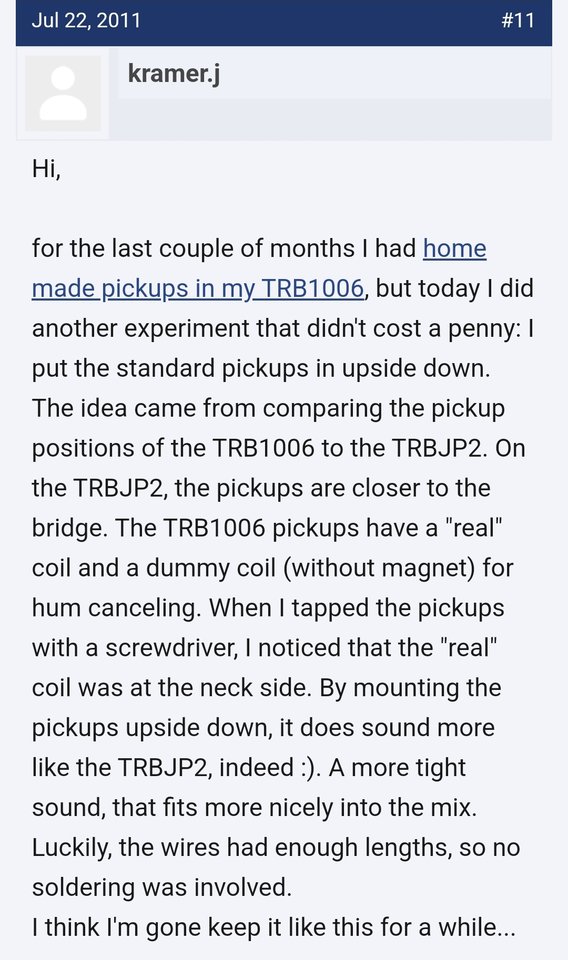

Das Pickup drehen ist auch schonmal im Talkbass aufgekommen. Mit demselbigen Ergebnis, das ich festgestellt hatte...

Ich hatte damals auch in einem anderen Thread was zu geschrieben...
https://www.bassic.de/threads/yamaha-trb-upgrade-1006-1005-5ii-6ii.14891930/
...am besten etwas mehr lesen. Irgendwann kamen noch ein paar "Erleuchtungen" hinzu... ;)
Da steht auch was zu den Spulen des BBN5A drin, hatte ich ganz vergessen....Ich werde langsam alt... ;)
