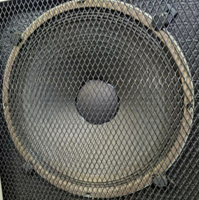

Ich hänge mich mal an dieses Topic dran.
Ich würde mir gerne eine 2x15"-Box von Zeck zulegen. Mir gefällt der Sound meiner 1x15" und sie sind immer mal günstig zu haben, so dass ich trotz des eigentlich zu hohen Gewichts das einfach mal probieren würde. Unter anderem das Studium dieses Threads und meine Ahnungslosigkeit was die Identfizierung alter EV15L-Speaker angeht, verunsichern mich ein bisschen, ob eine Box, die ich mir morgen ansehen will auch noch die originalen Lautsprecher eingebaut hat (meine 1x15 ist zum Beipsiel auch mit Zeck gelabelt).
Anbei ein Bild und ein Link. Sieht das für euch nach EV15L aus?
