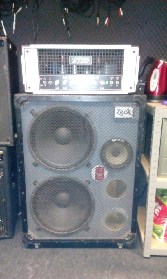

Seit gestern bin ich nun stolzer Besitzer einer schönen alten etwas abgeranzten Zeck 215er mit Mitteltöner.

Im Bandkontext ist mir allerdings bei moderater Lautstärke etwas die Durchsetzungsfähigkeit abhanden gekommen was ich auf den kaputten Mitteltöner schiebe da die Weiche (1000 Hz Trennfrequenz) weiterhin aktiv ist.
Jetzt stellt sich mir die Frage: Was tun?

Ich hab gestern sogar tatsächlich ein Bild für den Vorbesitzer gemacht:

Sorry, ist ein schlechtes WhatApp-Bild.
Sind aber wohl doch eher 15Bs, oder?
Das erklärt dann auch den Hochmitten/Höhenmangel ganz gleich wie die Weiche jetzt arbeitet....
Schade, die Membranen sind leider so unscharf, dass man es nicht erkennen kann.
Haben die konzentrische Falze auf der Pappe?
Das sind auch nicht mehr die original ausgelieferten, da da sonst das Zeck-Logo auf der Kalotte wäre....das lässt auch vermuten, dass einer der Vorbesitzer 15B eingebaut hat, die damals eigentlich nicht für die Mitten- sondern für die Basswiedergabe in 153ern oder gar W-Bins vorgesehen waren und daher auch in den Mitten nix können mussten.

Nee, ich meine die sind schon glatt. Ich dachte aus irgendeinem Grund, dass das der Unterschied zu dem 15L Pro wäre.

Schau mal rein, was für Speaker drin sitzen, wenn es beides 15B sein sollten, ich habe einen vollfunktionsfähigen 15L bei mir liegen, den ich Dir verkaufen könnte. Ich hatte nämlich umgekehrt das Problem, dass ich nicht 2 * 15L wollte, sondern gemischt 15L und 15B. Somit könntest Du dann den Mitteltöner ggf. stilllegen + einen 15B dann gegen einen 15L tauschen und dann deinen 15B weiterverkaufen.
Die sehen aus wie die ev15b. Ich hab erst ne alte Peavey mit einem EV15L und einem OBERTON 15L400 bestückt. Die hatte eine merkwürdige Weiche drin, die ich rausgeschmissen hab. Sie klingt jetzt sehr schön ist aber kein Höhenmonster. Ich vermisse keinen Tweeter oder Mitteltöner, stehe aber auch nicht auf Gebritzel.

das sind 15b. aber bevor du dir einen l kaufst oder einen ringtausch lostrittst, würde ich erstmal sehen, ob beide töpfe richtig in ordnung sind. aus 15b kann man nämlich durch die wahl des richtigen reconesets 15l machen. korb und magnet sind dieselben. und ein reconeter topf ist mit den derzeit erhältlichen sets immer ein pro, da die aktuellen sets nur noch die stärkere spule beinhalten.
