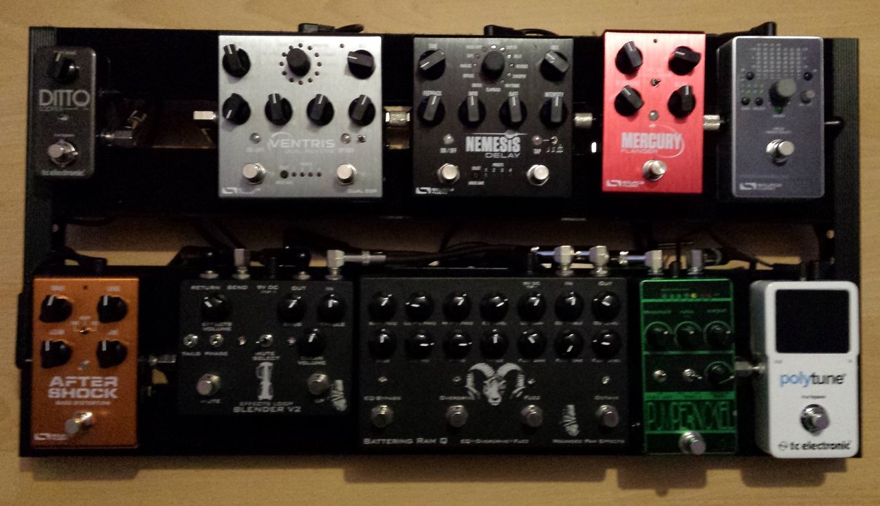

Operation "Source Audio Board" geht weiter :D
Flanger und "Pedal Connectors" sind da. Kommt in Kürze noch ein Gemini Chorus dazu den ich wie den Flanger günstig geschossen habe.
Das Eingangskabel beim EQ muss noch raus und dann die ganze Konstruktion weiter nach rechts. Dann SOLLTE hoffnungsvollerweise noch genug Platz für den Chorus sein.
Aber auf der Wunschliste steht ja noch dat Tremolo und der Phaser. Und dann wollte ich den ganzen Quatsch tatsächlich noch mit Midi ansteuern und es gibt noch den Soleman und den NeuroHub (wenn Kohle dafür da ist). Also größeres Board B)
Gibt es dazu auch eine Tanzanleitung ala hier und da steppen für Sound X / Y ? :-D
Ich würde mich da drauf verlaufen .. *hehe*

Die Pedal Connectors sind doch steif oder?
dadurch sind deine Pedale jetzt ja starr verbunden. wirkt sich das dann nicht negativ auf die Buchsen aus wenn man auf ein Pedal tritt, und das daneben nann quasi an der Buchse Mitgezogen wird?
  • #3.153
Pedal Connectors würde ich niemals benutzen. Die Buchsen der Treter sind schneller kaputt, als man gucken kann, die mechanische Belastung ist einfach zu hoch. Speziell bei Buchsen, die auf einer Platine aufgelötet sind, hat man sich da ruckzuck die Lötstellen getötet. Besser kurze Kabel mit gewinkelten Steckern nehmen.
  • #3.154
Ich hatte mal ein Effektboard und da waren diese Connectors dran. Hatte damit keine Probleme. Ok, habe auch nicht zigmal am Tag darauf rumgetrampelt. Letztendlich benutze ich das nicht mehr.
Reaktionen: Ens
  • #3.155
und gerade die ganzen Source audio Sachen würde ich stark einer Platine mit aufgelöteten steckern verdächtigen, weiß ich aber nicht.
Reaktionen: StonerGreg
  • #3.156
Ja, die Häufigkeit der Benutzung ist natürlich auch ein Kriterium, da hast Du wohl Recht...
Kannst ja mal den Test machen. Einfach mal beim Schalten der Treter darauf auchten, um wieviel Dein Board nachgibt. Die meissten Boards federn ein wenig beim drauftreten. Und genau diese "paar Millimeter" machen Dir auf Dauer Deine Buchsen/Klinken/Lötstellen kaputt
  • #3.158
Dein Board ist wirklich Hammer, da würde ich mit den Connectors nix riskieren.
Achte mal auf das Federn beim aktivieren. Mein Board ist, genau wie Deins, keine feste Holz- oder Metallplatte, sondern besteht "nur" aus diesen dünnen Blechstreifen. Da ist das Federn und Nachgeben schon "ab Werk" eingebaut.
Reaktionen: Ens
  • #3.159
Ich versuchs mal, danke! :bier:
Ich habe aber trotzdem vorsorglich mal richtig flache Patchkabel bestellt jetzt B)
  • #3.160
Alles richtig gemacht! :great:
Wäre wirklich schade, wenn die Treter nur durch diesen Connectorquatsch gehimmelt würden...
Reaktionen: Ens
