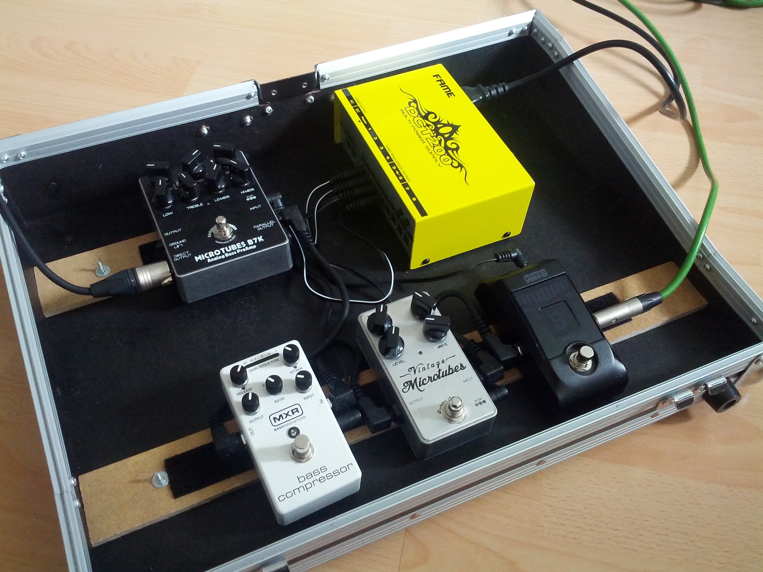

Jetzt muss ich doch auch mal meins hier vorstellen ;-)
Dank Member @dereinevogelda bin ich ja in diesem Thread auf das geile Case aufmerksam geworden. Also bestellt. Die Schienen hab ich rausgebaut, dafür sind jetzt die Holzschienen drin, auf denen die Effekte kleben (dadurch musste ich jetzt auch die Gummifüße der Darkglass-Pedale nicht abnehmen). Unten drunter noch Gummifüße, und fertig ist die eine Seite. Die andere Seite vom Case beherbergt eine Synq Audio Digit 1K0-Endstufe, damit hab ich dann mit einem Griff alles dabei, und sogar noch Platz für Kabel.
Signalreihenfolge ist: Dingwall ABZ6 - Korg Pitchblack - Darkglass VMT - MXR M87 - Darkglass B7K - Synq Endstufe.
Damit ist also das B7K direkter Preamp, aus dem DI raus in den Input der Endstufe.
Und um der Diskussion nach zwei Zerr-Pedalen noch was beizusteuern: Bei mir dient der B7K dazu, den Grundsound zu erzeugen. Blend komplett auf linksanschlag würde ein cleanes Signal bedeuten, bei dem trotzdem noch der EQ im Signalweg liegt (bisher nur einmal so benutzt, bei einem Auftritt der Bigband, bei der ich ausgeholfen habe). Normal ist die fotografierte Einstellung mit Blend auf 10 Uhr, damit werden die Spitzen verzerrt, und die hohen Mitten bekommen nen Boost.
Wenn es dann mehr Zerre sein soll, hab ich noch den VMT, der eine sahnige Zerre über das Signal legt.

Mach ich noch, momentan steht das Case allerdings im Probenraum.
Wie oben erwähnt, habe ich ein kleines Brett (schichtverleimtes Bambus, geschätzt <50g) so zugeschnitten, dass es die oberen zwei Streben des Pedaltrains überbrückt - und ich so mein Tremolo nicht mit Samt(hand)schuhen aktivieren muss, weil es (wie zuvor der Tuner) halb in der Luft hängt.
Wenn ich das richtig verstanden habe, hast du Ähnliches gemacht, @Webbster ?
Im Prinzip sind die Pedale einfach nur nicht oben und unten festgemacht, sondern in der Mitte. Die Füße hängen dann in der Luft, dadurch hält es, ohne dass ich die Füße abmachen musste.

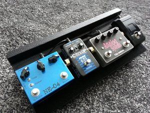

Am Anfang hatte ich gar keine Effekte, dann wurden es immer mehr und dann immer weniger. Von meinem unbenutzen Fuhrpark stehen noch 15 verschiedene Effekte bei mir im Schrank, von denen ich mich nicht trennen wollte, noch viel mehr kamen und gingen.
Always on auf dem Board sind eigentlich nur noch diese Essentials, aber dieses Setup hat sich wirklich optimal bewährt und ist im Livebetrieb absolut zuverlässig und optimal beherrschbar, was ich für extrem wichtig halte.
V. r. n. l.:
Korg Pitchblack
Custom Rock of Box mit Booster und Overdrive (für mich seit langem das Maß der Dinge, in der Kette vorm Comp, um die Zerre dynamisch zu spielen)
EBS Multicomp in der Tubesim Einstellung
Custom Yamaha NE-01 Nachbau als Fußpedal (Deep/shallow links durchschaltbar, rechts on/off, mittlerer Poti = Merge/Original/Mix)
Das Board selber: ein spottbilliges Gatorpedal vom großen T., horizontal durchgeschnitten
(mit Griff vorne - https://www.thomann.de/de/gator_gptblack_pedalboard_mit_bag.htm*)
Klinkenkupplungen: messing, kardanisch versetzte Achsen, Strom per Daisy-Chain mit Anschluß für One-Spot unter dem Board
Board passt auf den mm genau in meinen Alukoffer mit Kabeln, Werkzeug etc.
Ich vermiß sonst nix...
