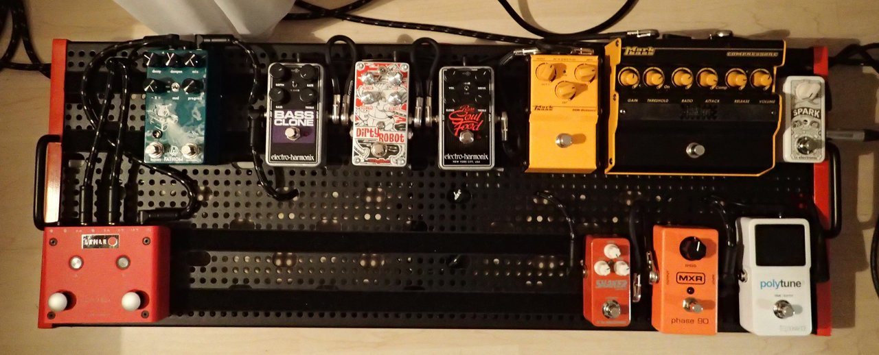

  • #4.341
Nach studenlangem Basteln und viel try and error, kann ich mein Board nun endlich auch zeigen.....:D

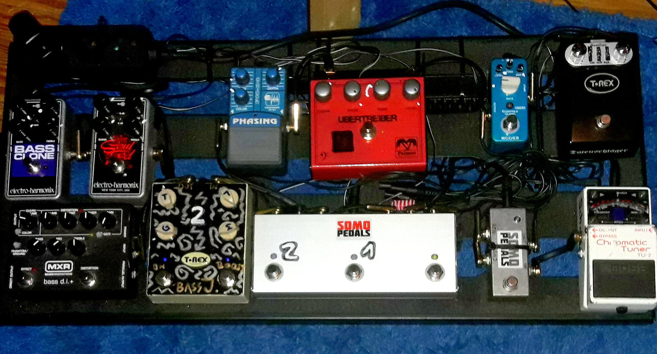

irgendwie kenne ich das. hier mein board nach zig umbauten/testphasen und was weis ich für blödsinnigen ideen... :D
einzig ein guter oktaver fehlt noch. einen mit tracking runter bis zum tiefen E, wenn es sowas gibt.... :D
edit:
von oben links nach rechts unten:
1. Kette EHX bass clone, EHX Soul Food
2. Kette: Exar PH4, Palmer übertreiber
3. Kette: Moeer Queens Bass chorus, T-Rex "Totenschläger"
Unten: MXR M 80 für den grundklang (nix weiter). T-Rex Bass Juice (für etwas boost ab und an), Somo 2 fach looper switch mit master switch, Somo 1 fach looperswitch, Boss TU2
wenn man will, kann man damit den 6 saitern das fürchten lernen.... :-D
