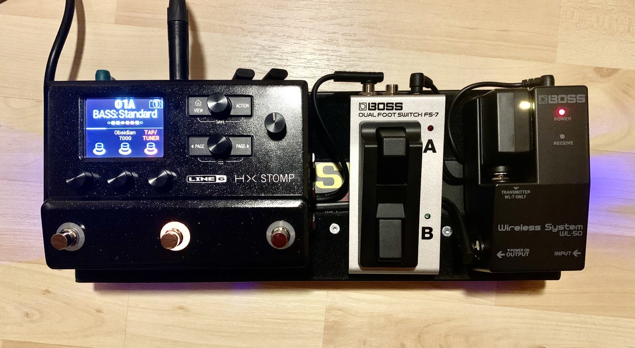

Mein neues Board ist fertig. Line6 HX Stomp, Boss FS-7 zum Durchschalten der Presets, Boss WL-50 als Wireless System. Als Stromversorgung dient ein Truetone CS-6.

...interessant....laueft das HX Stomp mit dem Truetone? Es hat glaube ich nur 500mA, und das Stomp braucht evtl. mehr?
Bei mir läuft es. Ich hatte auch erst bedenken. Aber in einen Youtube Video haben die das mal erklärt. Du brauchst auch keinen Parallel Adapter um zwei 500mA Ausgänge zusammenzuschalten. Bei mir war nur wichtig, dass ich einen dem 500mA Ausgänge verwende und insgesamt nicht über den max. mA Bereich des Truetones kommen.
Reaktionen: xroads
  • #4.456
Also ich hab das jetzt gerade auch mal versucht, und ich muss sagen, es stimmt. Ich dachte der Stomp läuft nur mit 1A. Aber er läuft auf 500 mA bei mir. Komisch.
  • #4.457
Zitat aus der Homepage von Truetone zum CS7:
„Although we had to put power rating labels on each output to satisfy certification agencies (yes, we actually certified these, unlike most companies), the outputs can generally handle far more than the label shows. For example, you can connect a 300mA pedal to a 200mA output, without causing any problems. With a transformer-based power supply, you can’t get away with that. The important thing is to not exceed the total of all the labels. With a CS7, the output labels add up to 1900mA total. That means the total current draw of all your pedals should be less than 1900mA. That total current rating is roughly double the current load of the most common power brick, for a lot less money.“
Keine Ahnung, wie das schalttechnisch gelöst ist, aber man kann offenbar an den einzelnen Ausgängen mehr Saft ziehen, solange es in Summe weniger als die 1900 mA ist.

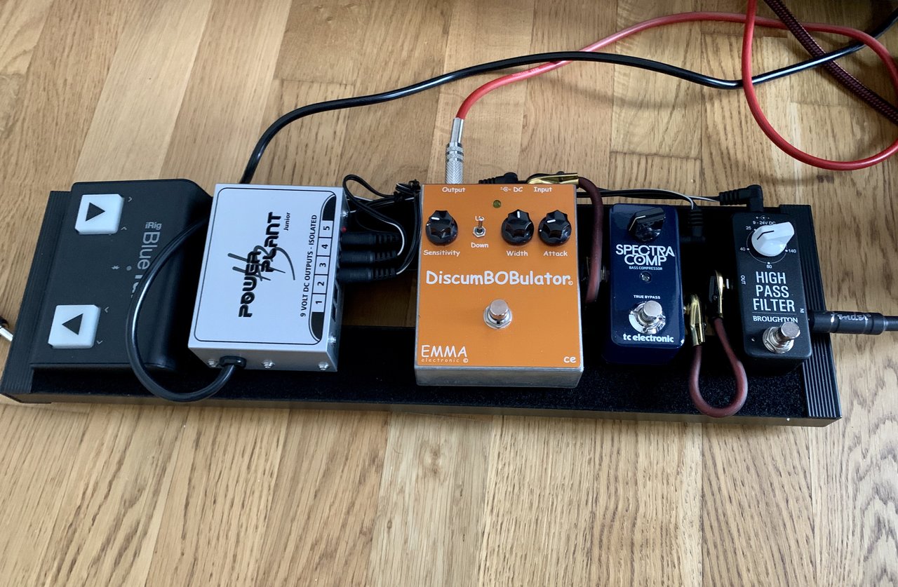

Update: Board jetzt mit High Pass Filter von broughtonAudio am Anfang der Signalkette. Korrekt platziert?

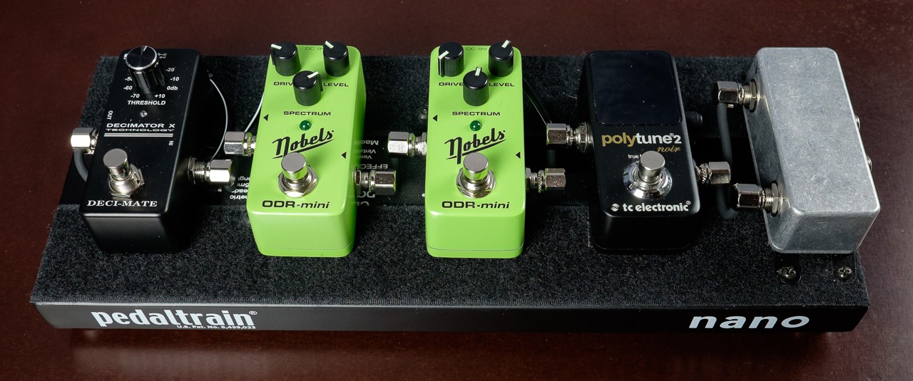

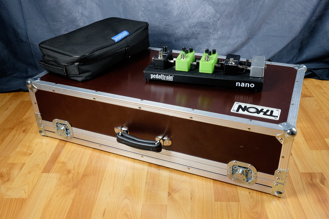

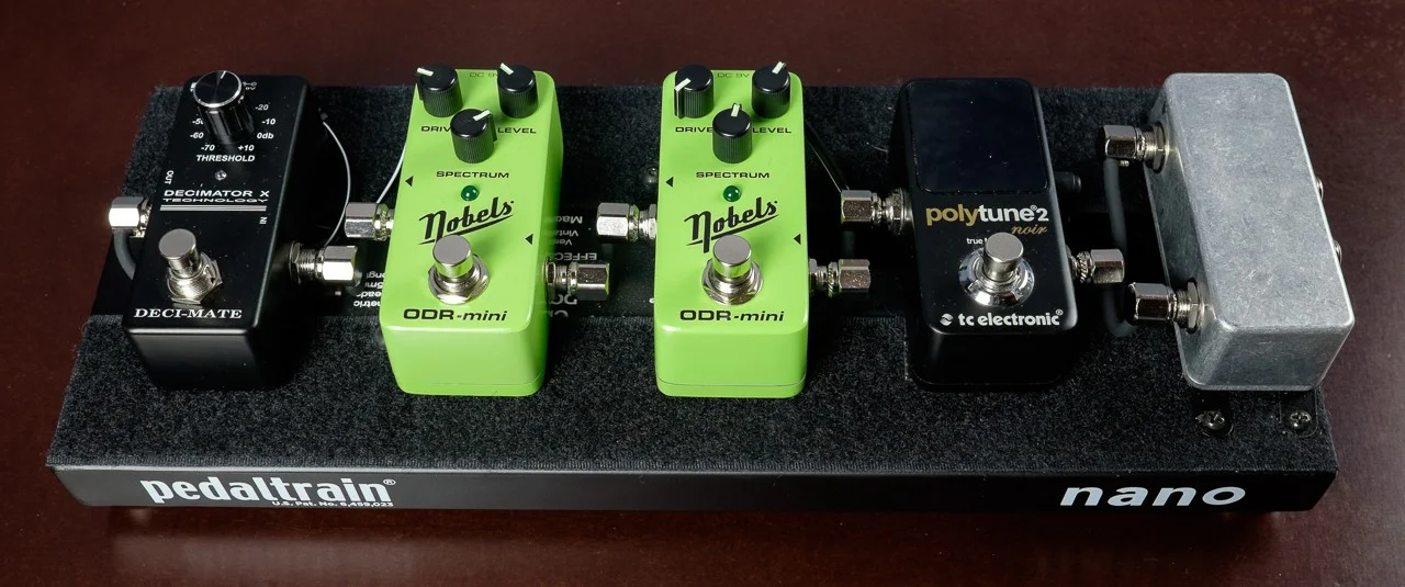

Mein Bass-Board. Momentan alles, was ich zum Glücklichsein brauche. Ich hoffe, dass es so kompakt bleibt - mein Gitarren-Board (drunter) hatte irgendwann nicht mehr wirklich Handtaschen-Format.
Von rechts nach links:
Anschluss-Box (mit gut zupackenden Buchsen, im Fall der Fälle schnell repariert)
Stimmgerät (und Stummschalter)
1. Overdrive (zum Warmmachen)
2. Overdrive (zum Warmmachen und für eine Prise Dreck)
Noisegate (gegen Magnetfeldschleudern, nur bei Bässen mit Singlecoils im Einsatz)
Stromversorgung mit Cioks DC5. Die Overdrives hängen an 18 V und reagieren dadurch schön dynamisch.
Reaktionen: Gunni, Tom778, NBL@Bass und 7 andere
