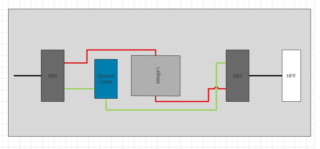

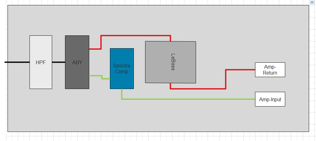

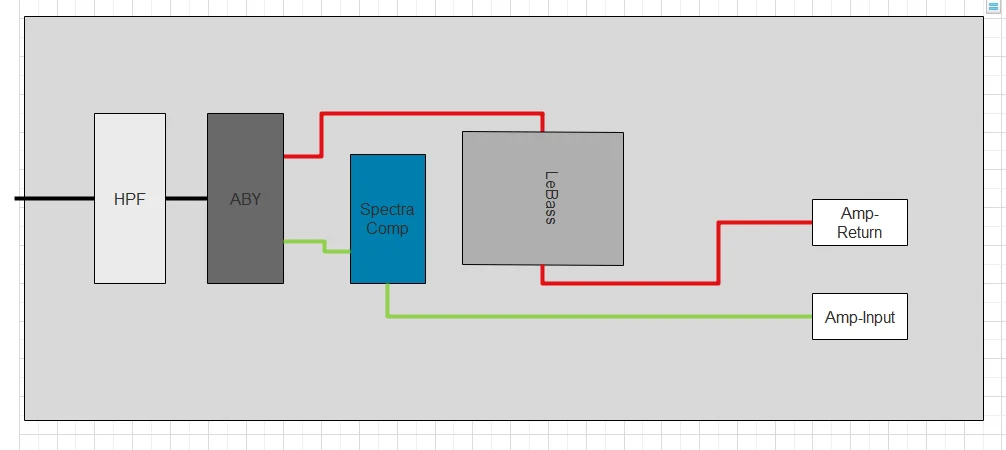

Meine Idealvorstellung zur Signalführung wäre mittlerweile diese:
Der „SpectraComp“ Signalweg waere der „kalte Transistorweg“, der ueber den LeBass der „warme Röhrenweg“. Was meint ihr?

Ist der Signalweg nicht unterbrochen, wenn Du eine Klinke in den Return steckst? Dann funktioniert das so nämlich nicht.
Find ich cool, muss aber ein Amp sein, der den Preamp vom Amp nicht umgeht wenn die Return-Buchse belegt ist. Oder den Amp dahingehend modifizieren (lassen).
Reaktionen: frankg01
  • #4.750
Hi, nein der ist seriell und bei einem test konnte ich das kabel im return stecken lassen und gleichzeitig ueber den normalen Input des Amps spielen.
Reaktionen: Bassman135 und StonerGreg
  • #4.751
Dann sollte das so funktionieren, wie Du es Dir vorstellst.

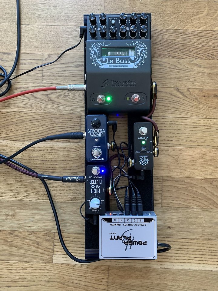

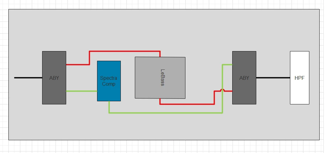

Aktuelles Board-Layout für den oben beschriebenen Signalweg :D.
Ich überlege noch eine Patchbay von looperwerk unter das Board zu hängen, dann kommt ja Anfang März das neue Netzteil, das unter das Board passt und ggfls.
noch passend konfektionierte Kabel - will es unbedingt so kompakt wie möglich halten... die Quartett-Patchbay von Looperwerk passt mit 31mm Höhe gut unter das board,
genauso wie das neue Netzteil mit nur 22mm.
PS: nach 2h Testen der verschiedenen Kanäle (Transe+comp, channel A LeBass, Channel B LeBass, Channel A+B cold/hot LeBass) mit dem Warwick Streamer Stage 1 finde ich für mich tatsächlich 3 recht unterschiedliche Soundrichtungen: 1x Transe + SpectraComp (Uncompressor Preset fast auf 100%) für MarkKing-ähnliche Slaps, Channel A LeBass für cremige Groove-Sounds, Channel B für rockige sounds z.b. auch mit Plektrum. Dazu noch Sound 3a) mit hot/cold Mode und beiden Channels aktiviert -> schöne Zerre!
Reaktionen: Gast5650, StonerGreg, keziahj und eine weitere Person

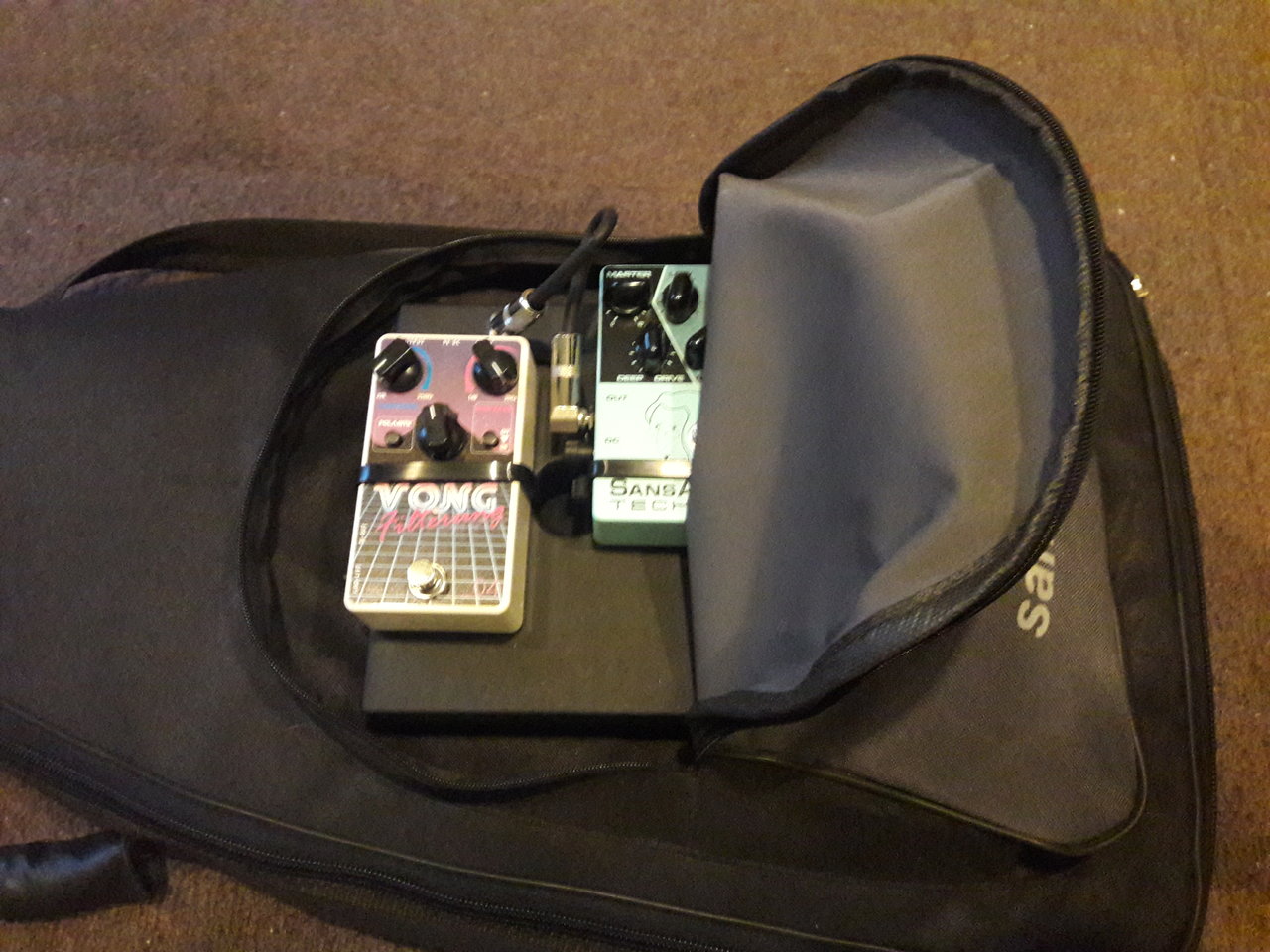

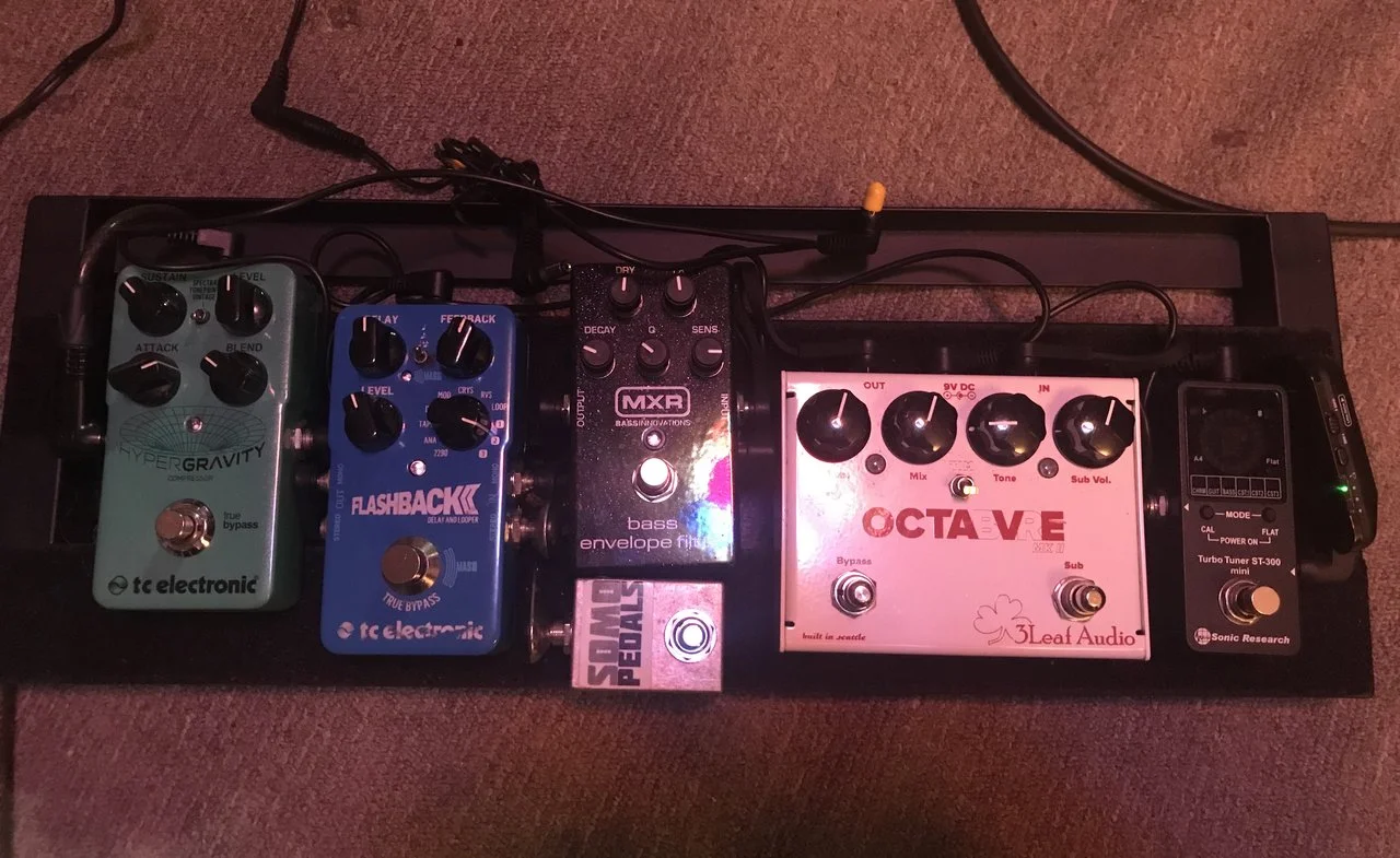

Hier mal mein Mini Board...
...Stromversorgung ist von Palmer und unter dem Board. Wie man sieht, passt das Board in mein Gig Bag, was ich schon praktisch finde.
Reaktionen: Gunni, Tubeman, Gast5650 und eine weitere Person

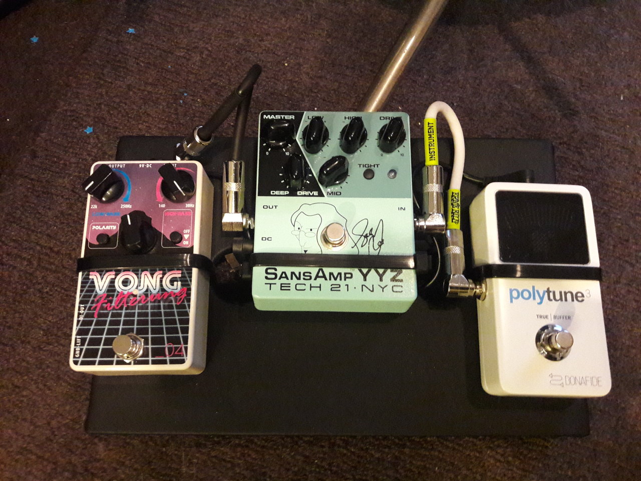

Dieses Board passt notfalls auch in meine (sich langsam auflösende) Sandbergtasche (Deluxe). (die Tasche auf dem Bild ist nicht meine). Für den Notfall (Öffis) sehr praktisch!
