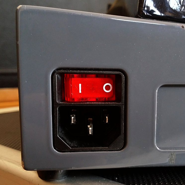

Frei nach Henry Ford:
"Any customer can have a car a pedal board painted any colour that he wants so long as it is black."
Ich mag ebenfalls schwarze Boards. Was buntes kommt mir da nicht drauf.
Haha, stimmt natürlich nicht, aber der Zufall will es, dass da auch alles schwarz ist.
Nur mein EBS MC hat ein paar blaue Streifchen:
Die Netzteile sitzen unterhalb des Boards auf einer schmalen Steckerleiste,
das aussen mit einem schaltbaren Kaltgerätestecker ans Netz kommt.

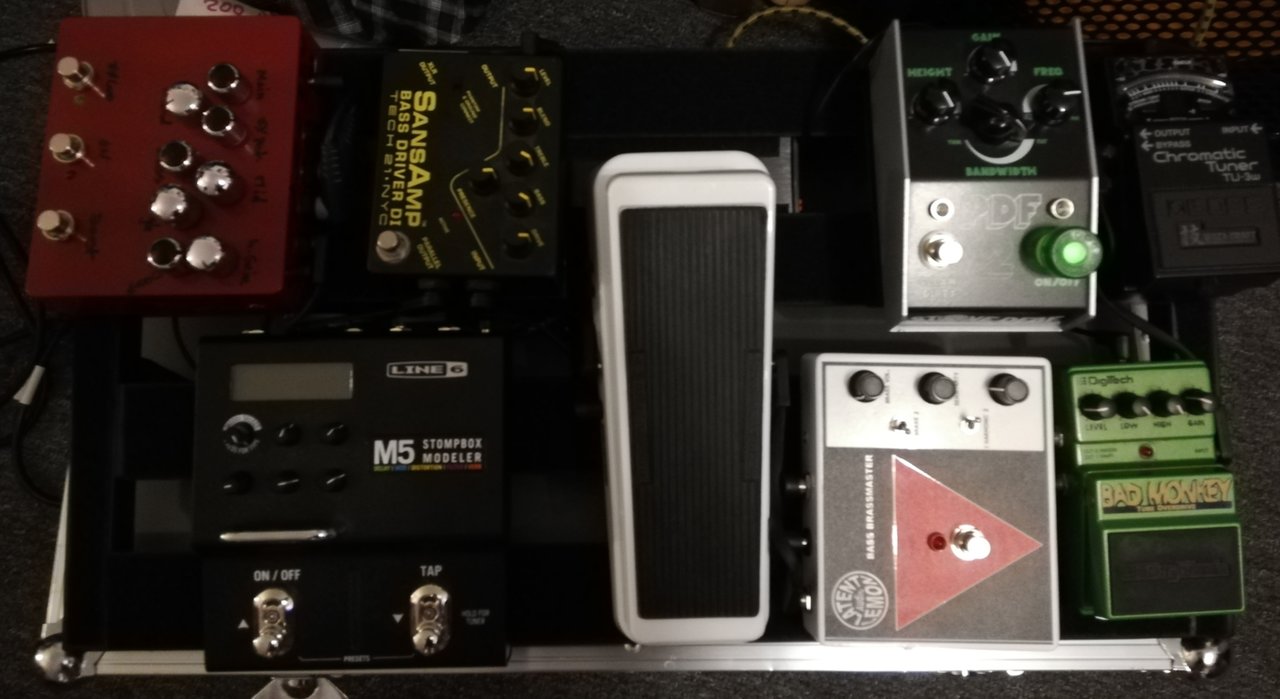

Muss noch verkabeln....

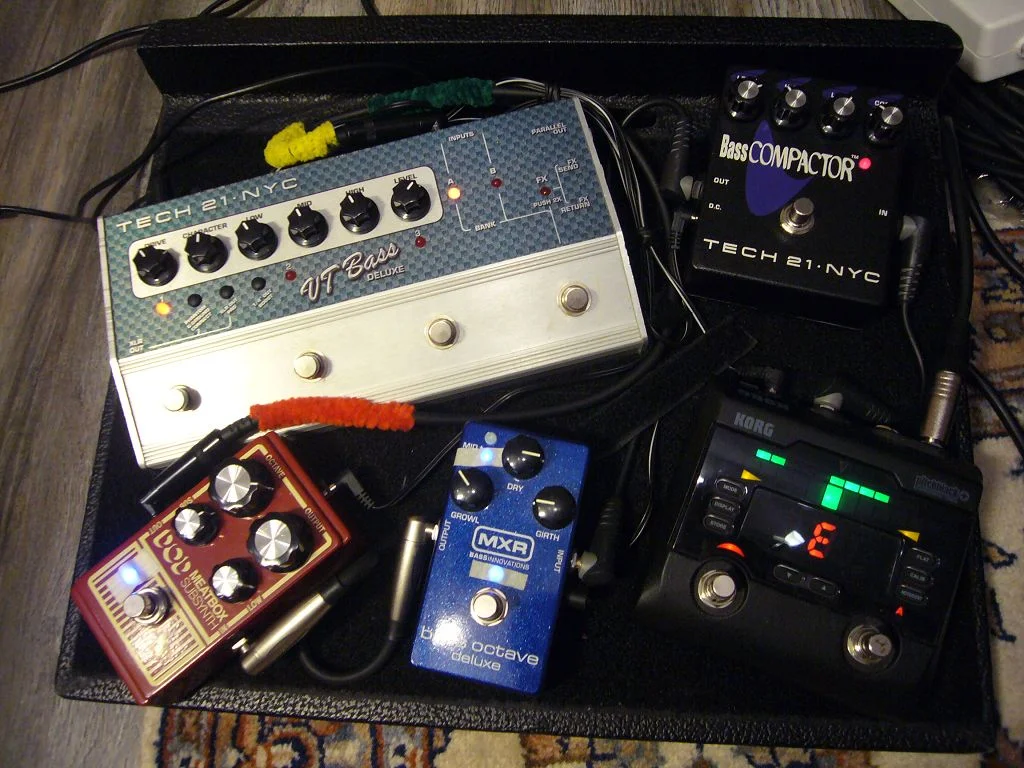

Die letzte Variante ...
Reaktionen: Gunni, Gast5650, keziahj und 2 andere
  • #4.848
Hast du die da drauf gekippt? 😂
Reaktionen: keziahj, Al M. Big, uncool sam und eine weitere Person
  • #4.849
Das Stimmgerät muss etwas schief stehen, damit ich den Klinkenstecker vom Instrument ein- und aus stecken kann. Deshalb hängt auch der Comp etwas schräg.
Der VT-Bass muss auch so schepp stehen, weil oben links das Kabel zum Amp ein und ausgesteckt werden muss. Der Rest ergibt sich dann daraus...
  • #4.850
Schnell ein geeigneteres Board zusammenspaxen oder kaufen ist keine Option?
Oder platzsparende Patchkabel (EBS) verwenden?
Das würde mich ja wahnsinnig machen :ugly:
Reaktionen: tommy91957, 5Bässer, Gast79162 und 2 andere
  • #4.851
Ich mag das so, die Patchkabel sind ja nicht das Problem.
Und es funzt wunderbar ...
Ich konzentrier mich aufs Bassen :bier:
Reaktionen: bassilisk, tiffybass, keziahj und 3 andere
  • #4.852
Wie jetzt? :ugly: übst du womöglich auch noch, anstatt stundenlang im Netz rumzuGASen?
Kannicknichvastehn :ugly::ugly::ugly:

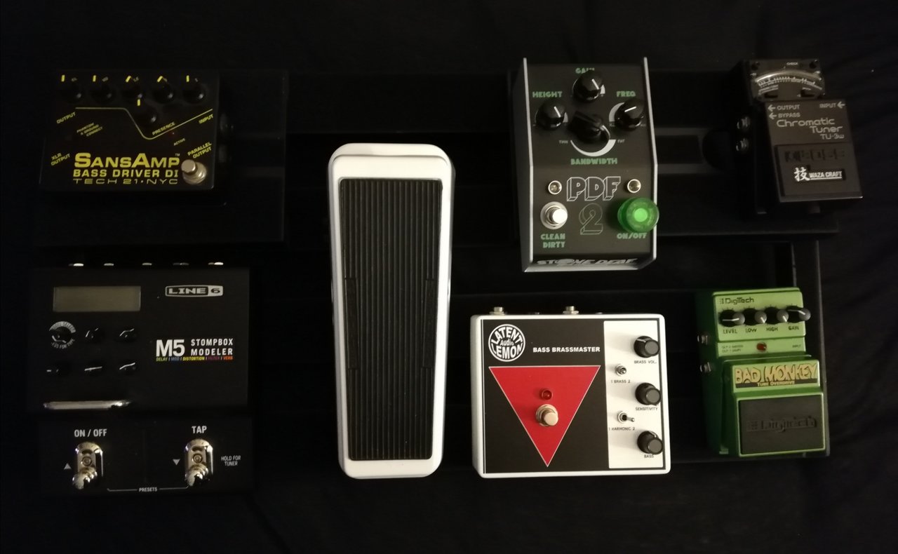

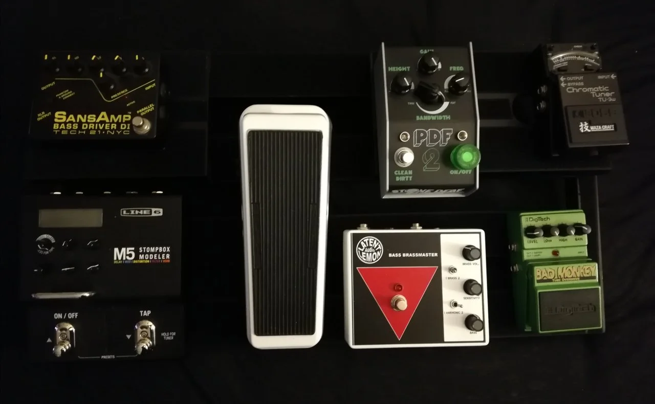

So, verkabelt.
Fehlt noch ne Patch box und für den grünen Affen kommt demnächst n double jive

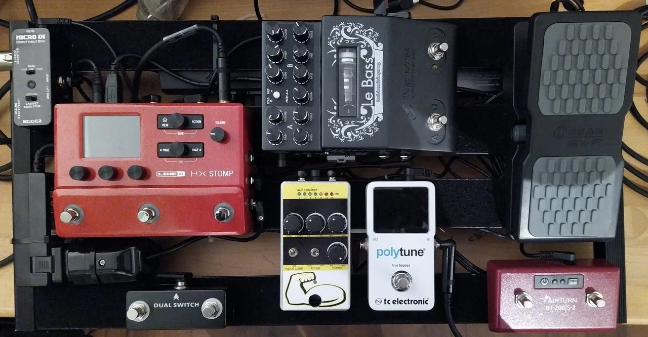

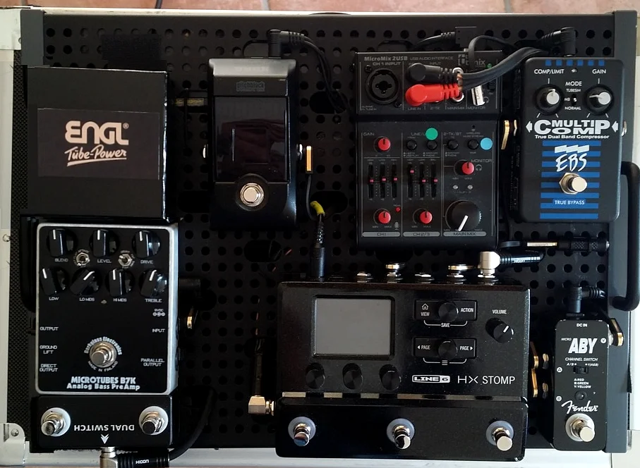

Helix Stomp im Vollausbau 8D
Y Kabel am Ausgang für das Pedal und den Schalter
FS4 geht auf den Dual Switch. Da funktioniert jetzt nur noch ein Taster für die Umschaltung der Snapshots. Macht aber nichts. Bei 3 möglichen Snapshots bedeutet einmal drücken ein Snapshot hoch und 2 mal drücken einen zurück.
Das M Audio Pedal hängt am FS2 und musste ein wenig modifiziert werden. Der Wiederstand auf der kleinen Platine habe ich überbrückt und das seitliche Potentiometer ebenfalls.
Le Bass hängt im Send / Return und kann ebenfalls bei Bedarf dazugeschaltet werden
Pumpernickel und der Politune sind noch vor dem Stomp.
Funktioniert wunderbar, ist flexibel und macht riesig Spass
Reaktionen: Gast5650, christheg, keziahj und 2 andere
  • #4.857
...interessant...steht das auch im manual so? Dann will ich mal nachlesen dort.
  • #4.858
sorry, verwirrend geschrieben.
Es geht natürlich nicht von Snapshot 3 direkt auf Snapshot 2 zurück, wenn ich 2 mal drücke.
Es geht dann Ss3 - Ss1 - Ss2.
ist für mich aber OK so
  • #4.859
Gibts dazu ne Anleitung, habe son M audio auch noch rumliegen und würde das gerne modifizieren, hab aber eher wenig Ahnung wie das genau geht
  • #4.860
Bin auch keine Elektroniker, aber mit minimalen Lötkenntnissen hat es funktioniert :-)
Bei diesem seitlichen Trimmpoti habe ich die 2 Drähte abgelötet und dann zusammengelötet. Somit hatte das Poti keine Funktion mehr.
Am anderen Potentiometer hat es einen kleinen Print, auf dem ein Wiederstand aufgelötet ist. Diesen Wiederstand habe ich mit einer kleinen Drahtbrücke überbrückt.
Fertig.
Achtung, das M-Audio Pedal hat einen TRS Anschluss. Im Stomp kannst du definieren, ob das Pedal auf dem Tip oder dem Ring ageschlossen ist
