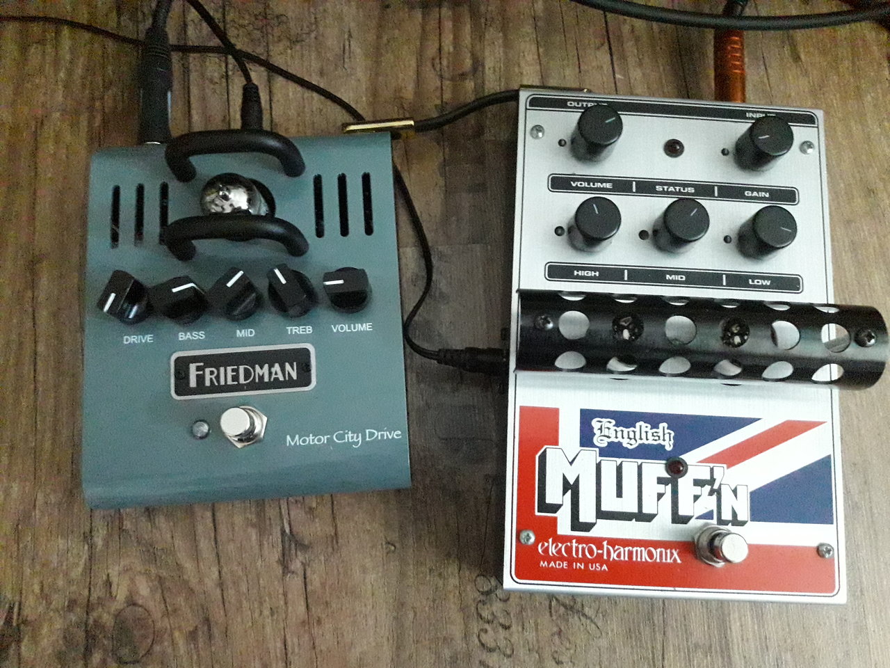

wo andere firmen in diese gehäusegröße gefühlte 20 millionen effekte plus 2 fußtaster und einem expression pedaL reinpacken, gibs von EHX nur ne 3 band eq plus gain und master, nen fußswitch und 2 röhren.... genannt english muffin... da is der friedman aber echt klein gegen....
