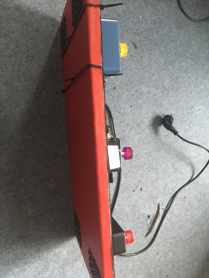

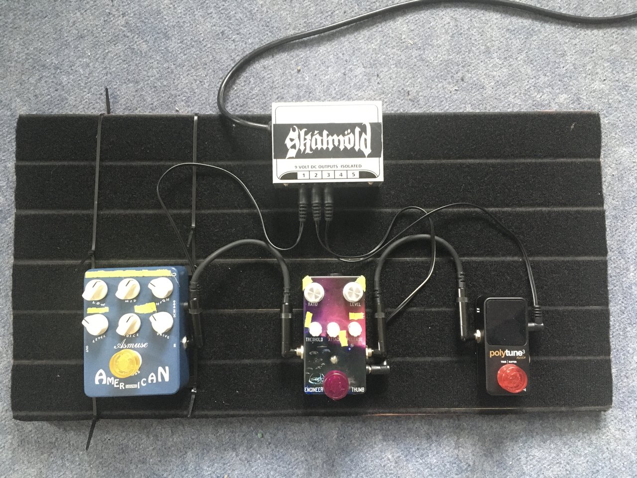

  • #6.430
Ich bin mit den jetzigen Pedalen auf mein größeres DIY Board ausgewichen, auch wenn dieses jetzt total überdimensioniert ist :ugly:
Hier mal die Detailansicht vom Rest. Alles Material, welches ich vorm Müll bewahrt habe:
- Pressspanplatte
- Sohlenreste
- Kunstleder (vor allem darum wäre es unfassbar schade gewesen)
Auf dieses Board bin ich jetzt aus mehreren Gründen gewechselt:
1) Auf dem kleineren wurden die Patchkabel zu sehr zusammengequetscht (diese werde ich jedoch irgendwann durch flache ersetzen)
2) vor allem das American Sound hatte ein ungünstiges Format und ließ sich nicht so recht auf dem kleineren platzieren
3) da kommen irgendwann eh weitere Pedale hinzu (allerwenigstens ein Omnilooper). Spätestens dann müsste ich eh wechseln
Nachtrag: Das American Sound ist bisher nur mit Kabelbinder befestigt, da ich bisher noch nicht das Moosgummi entfernen wollte, um Klett anzubringen. Und die Position ist ziemlich sicher noch nicht final, demnach wollte ich auch keine Löcher ins Board bohren.
