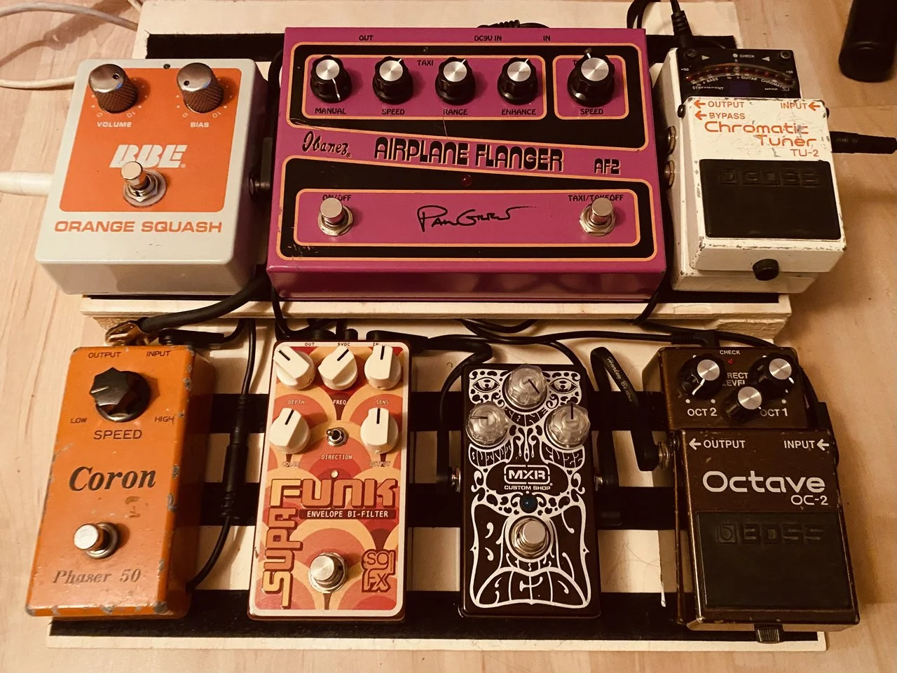

Kleines „Trashboard“.

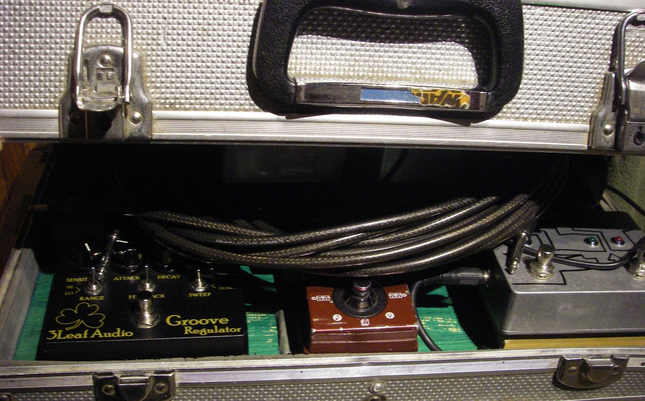

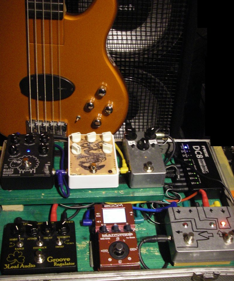

Moin,
Das Pedal hat Klett drunter, falls ich mal umsortieren muss...
Alsdenne
Achso, also der Signalweg ist folgender: :rolleyes:
Okay, ich hab auch ein größeres.
das ist genau für diesen einen Bass. An allen anderen funzt das nicht.
Das Gehäuse war mal mein Kabelkoffer in den 90ern. Hinten Scharnier rangetackert, Deckel drauf, zu.
Hier tatsächlich Signalweg:
rechts geht in den Switcher rein, der linke Schalter macht bypass oder Effektwege, der rechte schaltet zwischen rot und grün hin und her.
Rot: Grooveregulator, Schaaf, Zahnsteinmaskierer; Grün: MS60B.
Alles geht immer durch den VONG.
Alsdenne
Edith sacht: jetzt wo ich mir das so anschaue sind das (fast) alles Effekte, die ich schon verkaufen wollte, aber in dieser Kombination an diesem Bass macht das Sinn und sie machen Laune.

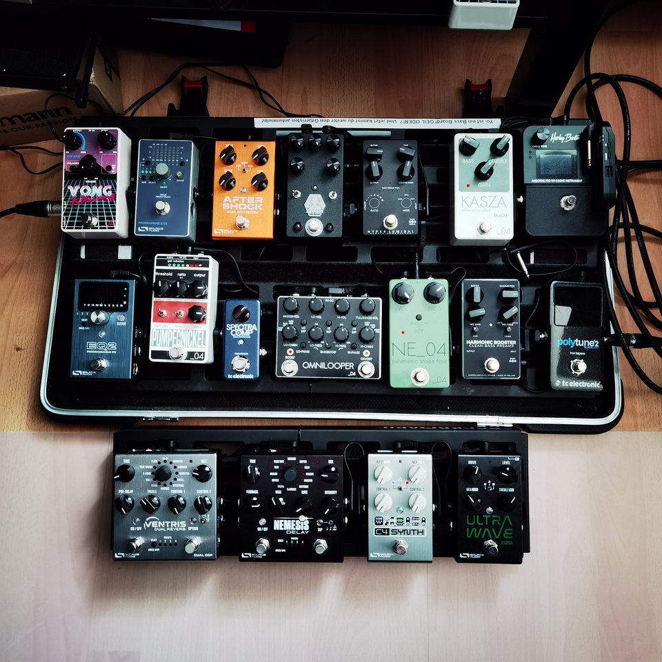

Update:
Eins zum Abreißen und eins zum Rumnudeln :D
Der Aguilar Comp geht (steht auch gerade zum Verkauf) und ein Pumpernickel ist nach langer Zeit wieder eingezogen! :)
Reaktionen: AccessAllAreas, Talentfrei, bassocksky und 6 andere
  • #7.365
Drei Comps? Wie ist denn da der Signalpfad?
Hyper Luminal glättet Pegelspitzen am Eingang. Ist also noch VOR dem Omnilooper.
Im Low-Loop vom Omni sitzt der Spectracomp mit dem Preset "Lowender" und komprimiert durch die Einstellungen des Loops bedingt NUR alles unter ca. 170Hz
Der Pumpernickel sitzt am Ende und "glued" alles zusammen was aus den drei Loops rausgehauen wird. Deswegen drei Comps :D

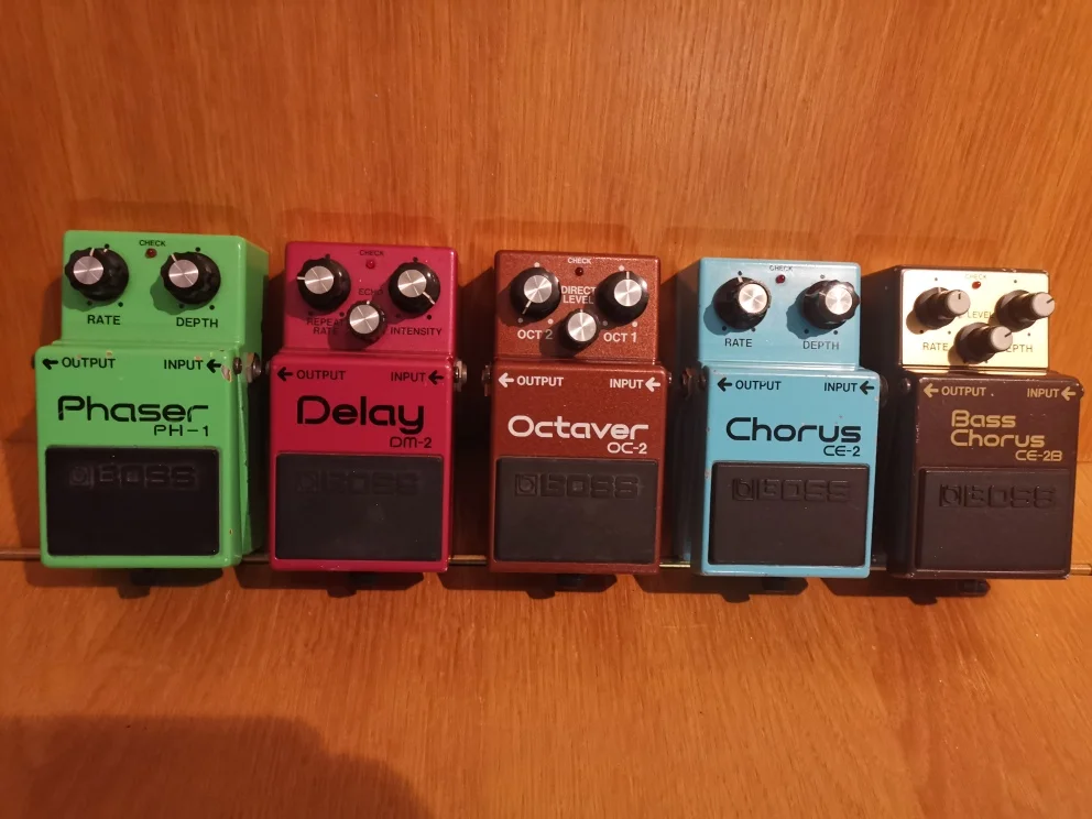

ca. 200 Jahre Boss....
Leider für meine Band bis auf Chorus kaum möglich....also Privatvergnügen.

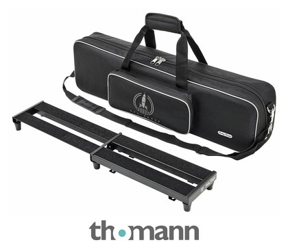

Huhuu in die Runde!
Kennt jemand von Euch schon dieses Board?
Taugt die Verstellung was, von der Stabilität her?
ist es „schnell“ verstellt?
  • #7.371
Okay, ich hab‘s einfach mal bestellt. :bier:
ist ja wohl recht neu auf dem Markt.

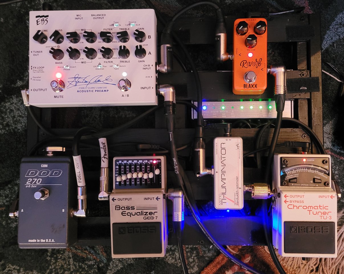

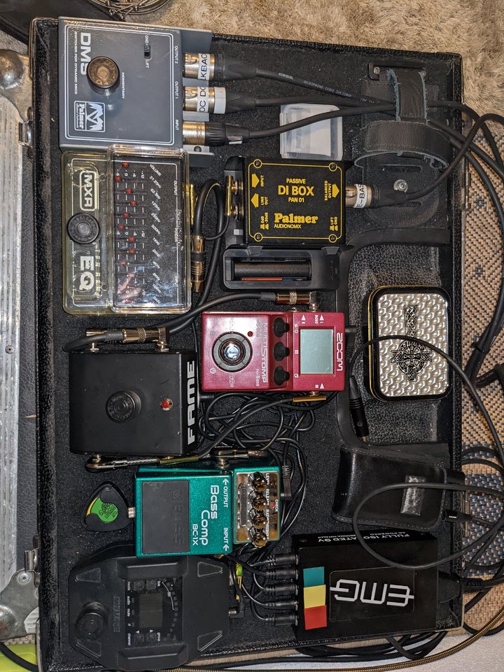

Ich habe fertig!
Setup zum Wechsel von E zu Kontrabass.

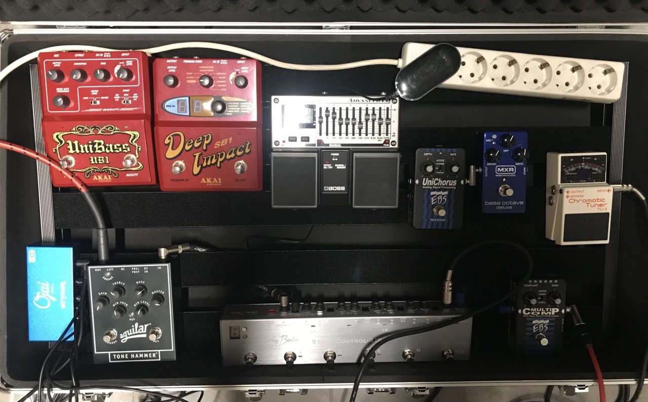

Ich bin gerade im Entwurfsstadium.
Aber wie verbinde ich das?
Die Idee ist
Bass -> Compressor -> Multiswitch -> Tonehammer - Amp
Aus dem Multiswitch
1. Octaver und Chorus
2. Deep Impact
3. Uni Bass
4. ./.
5. Tuner
Hintergrund:
Den Kompressor brauche ich für 1. - 3.
1, 2 und 3 werde ich nie zusammen benutzen.
Funktioniert das, oder mache ich einen Denkfehler?
Ich weiß noch nicht so recht, ob ich den EQ überhaupt brauche.
Und gibt es eine Empfehlung für Patch-Kabel? Ich habe hier noch "5 in verschiedenen Farben, 9,95" rumliegen, aber ich sollte mir vielleicht was haltbareres zulegen.
Für Tips wäre ich dankbar...

Den EQ brauchst du IMHO nur wenn du auf Knopfdruck zwischen verschiedenen Bassounds umschalten willst - der ToneHammer kann ja selber schon genug formen.
Was allerdings passen könnte wäre der EQ hinter den extremen Soundverbiegern Deep Impact und Unibass - damit könnte man noch ziemlich auf den Effektsound Einfluss nehmen.
Wofür den Multiswitcher wenn du die Effekte nie zusammen benutzt? dann kannst du die doch einfach in Reihe schalten. Wäre halt nur zweimal draufpötten statt einmal...
